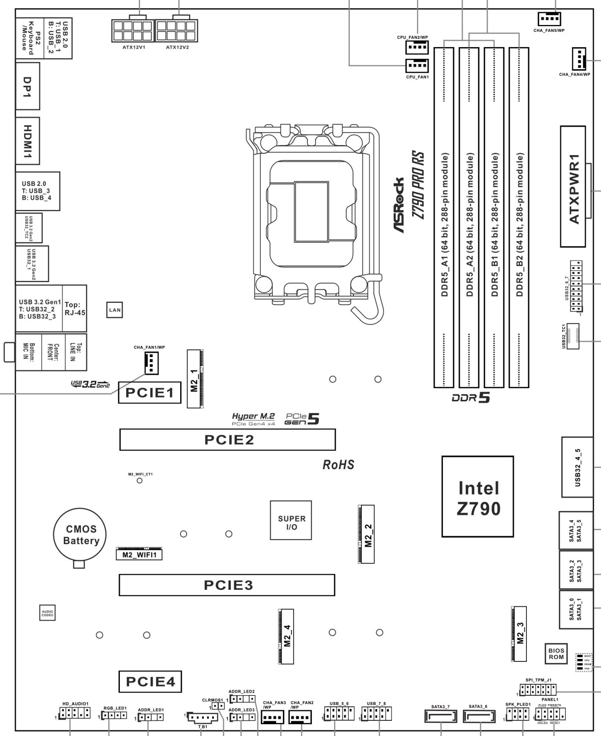

Reihenfolge: hier ein Beispiel:
https://geizhals.de/asrock-z790-pro-rs-a2820217.html?hloc=at&hloc=de hat einen x1 PCIe Slot über dem "GPU" Slot
https://geizhals.de/gigabyte-z790-gaming-x-ax-a2820142.html?hloc=at&hloc=de
Hat keinen PCIe Slot über dem GPU Slot.
Kann z.B. mal wichtig sein falls eine Erweiterungskarte und ne fette GPU eingebaut werden sollen. Wenn die Erweiterungskarte den Lüfter/Luftstrom zur GPU behindert ist das schon eher Suboptimal.
Jetzt ne ganz doofe Frage. Wo kommt die GPU rein? PCIe2? Dann wäre PCIe1 der eine Slot über der GPU, richtig?
Wenn ich das richtig verstehe meinst du es ist ein Problem wenn in dem Beispiel in PCIe1 etwas steckt? Wegen Luftstrom? Aber die GPU zieht doch von unten Luft. Da wäre doch das Problem wenn wenn drunter was steckt und nicht darüber?
Oder meinst du damit das über dem GPU Slot noch einen Slot zu haben ein Vorteil ist, weil man dann den unten nicht belegen muss und somit besser Luft hat?

@Anne Linsner
Also der Slot für die GPU ist hier im "Schaltbild" PCIE2.
Meist ist der für die GPU vorgesehene PCIe Solt durch die "Metallverstärkung" zu erkennen.
Mit den Erweiterungskarten meine ich wenn es den PCIE1 im Bild eben nicht gibt. Dann müsste die Erweiterungskarte in PCIE3 und das kann zu Einbußen beim Luftstrom der GPU führen.
Exakt. Spiel natürlich nur ne Rolle wenn du denn ne PCIe 1x Erweiterungskarte verbauen willst.

@Anne Linsner
Ok, lag ich dich richtig. Wobei ich mich schon frage ob in der Abbildung für PCIe1 überhaupt Platz ist wenn ne dicke GPU drin ist.^^
