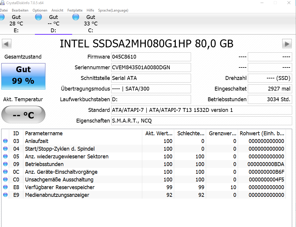

Lass mal die SSD mit CrystalDiskInfo überprüfen. Mach' ein Screenshort und öffne das Fenster weit genug, damit man die Werte ablesen kann.
@xvaranx bittesehr =)
Das sie stirbt, dafür gibt es keinen Hinweis in den Werten. Leider gibt es auch keinen für die Diagnose von Kommunikationsfehlern, man müsste daher das SATA Datenkabel mal auf Verdacht tauschen, denn daher kommen Erkennungsprobleme oft. Korrupte Dateien sind hingegen einer ein Hinweis auf RAM Fehler, vielleicht beim Cache der SSD, eher aber auf dem Rechner selbst. Ich würde daher empfehlen auf dem Rechner wo das passiert ist mal einen RAM Test mit Memtest86 zu machen. Teste alle Riegel so wie sie eingebaut sind, ändere da nichts und lass auch die BIOS Einstellungen so wie sie unter Windows betrieben werden, genau so müssen sie ja auch fehlerfrei laufen. Wenn es keine Fehler gibt, warte 6 PASS ob es so bleibt und wenn es Fehler gibt, teste zuerst mit den Standardeinstellungen neu, sollte übertaktet worden sein und danach teste die Riegel einzeln um zu sehen ob einer defekt ist oder ggf. eine andere Ursache vorliegt warum die möglicherweise auch fehlerfreien Riegel nicht fehlerfrei zusammenarbeiten wollen.
