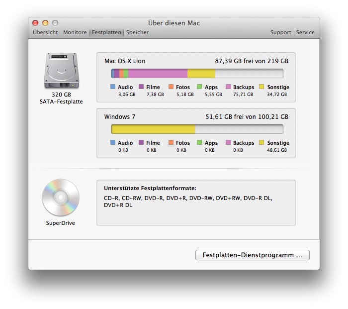

Moin,
für gewöhnlich lasse ich meine Backups über TimeMachine immer auf die externe HDD schreiben. Jetzt habe ich aber mal kurzum die Festplattenübersicht aufgerufen und dort tauchen insgesamt 75GB an Backups auf der Systemplatte auf.
Wo sind die denn auf der Systemplatte hinterlegt? Würde die gerne löschen.
Besten Dank,
hexitus

Diese Backup Funktion nennt man "Mobile Backup". Sie schreibt das Backup auf die lokale Disk. Per Terminal kannst du sie einfach deaktivieren:
sudo tmutil disablelocal
Nachdem du deinen Mac neu gestartet hast, sollten die Backups weg sein.
Okay, das hat schonmal geklappt. Besten Dank.

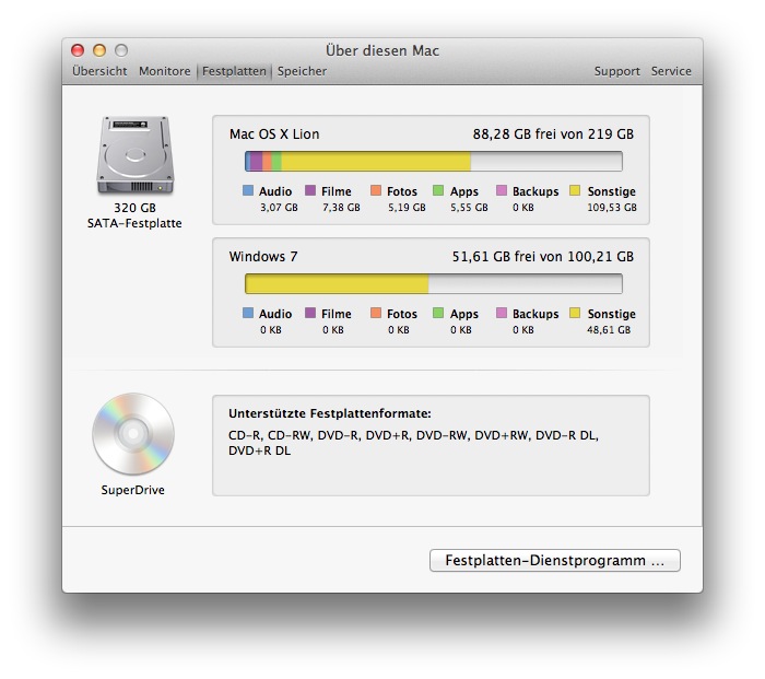

Allerdings habe ich jetzt nicht mehr Speicherplatz als vorher, da auf einmal der Bereich 'Sonstige' enorm angewachsen ist. Muss ich da vielleicht doch etwas manuell löschen? Im Papierkorb ist auch nix weiter.
Es kann eine Weile dauern, bis das Backup weg ist. Manchmal ist auch nochmals ein Neustart nötig. Gibt ihm noch ein wenig Zeit.
