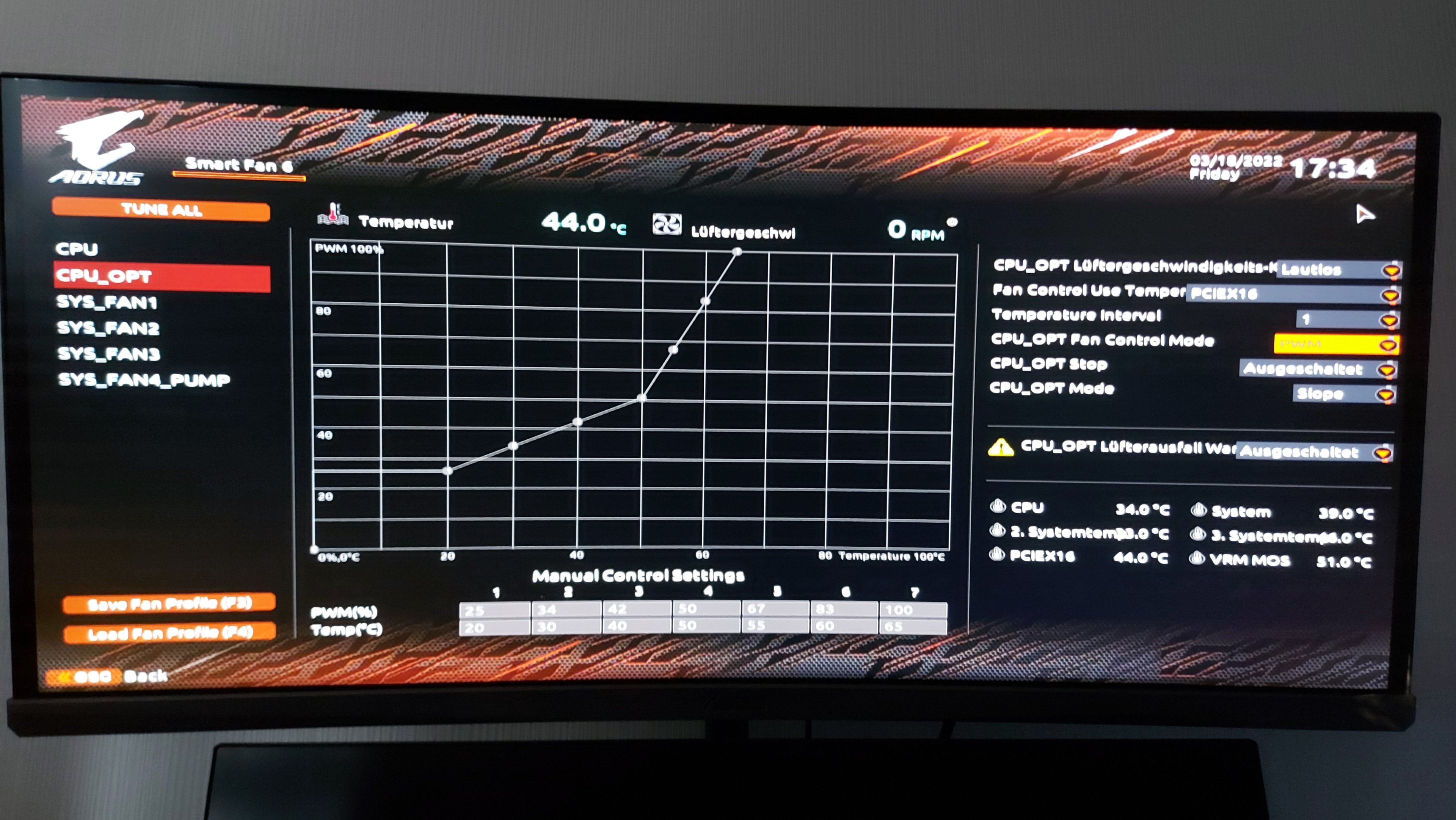

Hallo ich nutze mal diesen Thread für meine Frage, und zwar:
Ich habe ein BeQuiet Dark Base pro 900 welches eine Lüftersteuerung für Gehäuselüfter an Bord hat.
Mit einem Schiebergler kann man nun manuel die Drehzahl regeln oder auf automatisch schalten, damit z.B. das Mainboard die Geschwindigkeit übernimmt.
Im BIOS habe ich nun die Lüfterkurve angepasst (Die Lüfter reagieren auch auf meine Änderung)
Wenn ich nun das BIOS verlasse und in Win10 boote drehen die Lüfter aber auf volle Drehzal hoch.
Wie kann ich nun verhindern, dass das eben nicht passiert und die Einstellung im BIOS unter Win10 erhalten bleiben ?

JayDee1207 schrieb:
Dein Bild zeigt das Problem.
Du hast als Temperaturquelle den Grafikkartenslot ausgewählt und schon im Bios
44 Grad am GPU-Slot, was schon weiter als die dritte "Eskalations-Stufe" ist.
Natürlich dreht der hoch wenn die GPU beim Windowsstart noch etwas wärmer wird als im Bios.
Über 50 Grad geht die Kurve ja steil.....
Wenn dann müsstest eine eigene Kurve machen, die bis etwa 55 Grad ziemlich leise bleibt und erst danach aufdreht. Dafür müsste man aber erstmal wissen wie warm er beim Gamen, im Windows Idle, beim Streamen etc. am GPU Slot wird.
