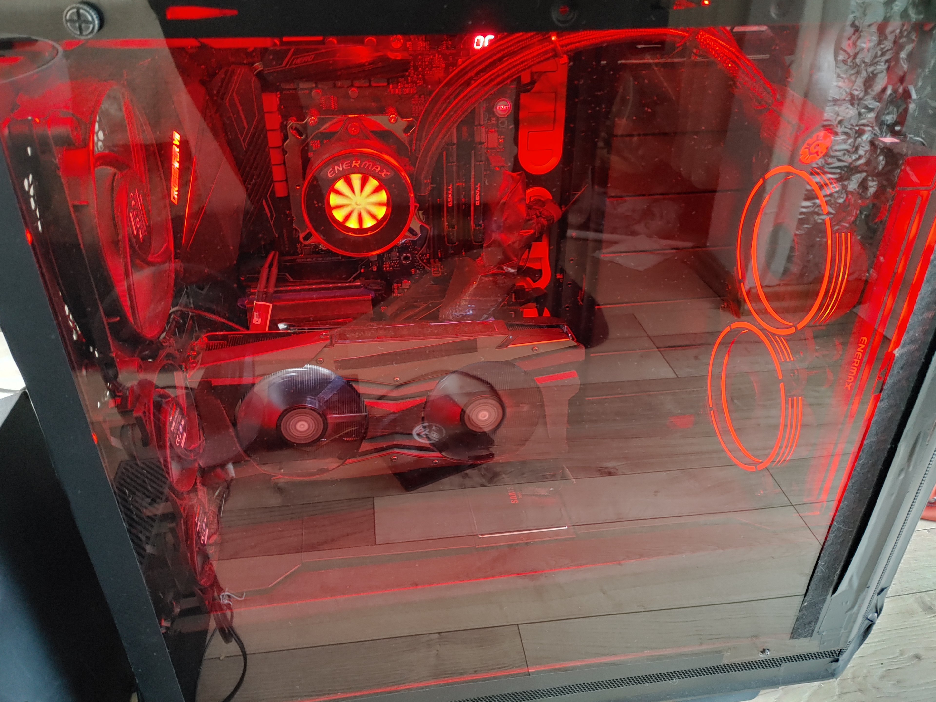

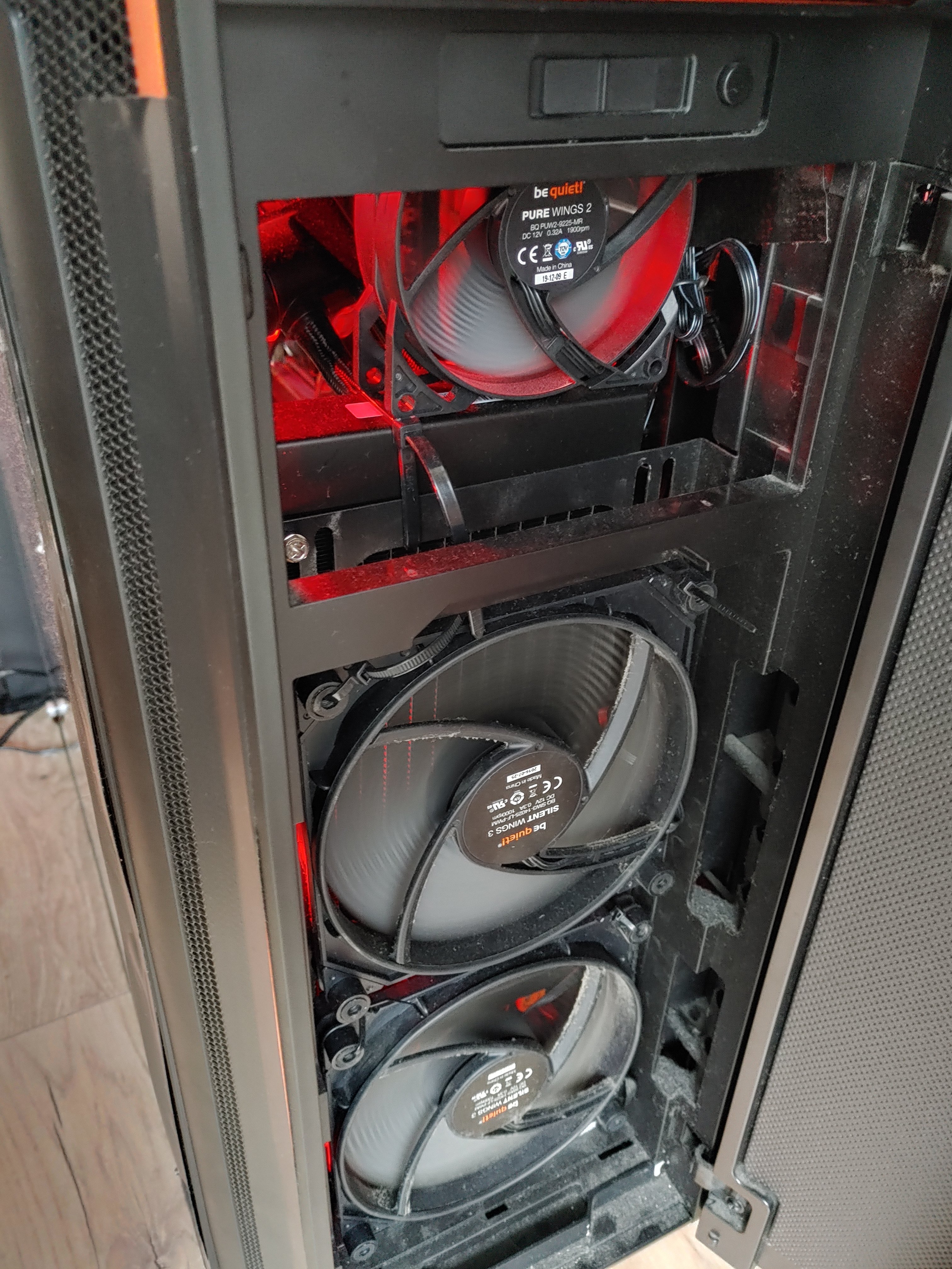

Hier paar Bilder von meinem Gehäuse mit vertikaler GPU:
https://www.computerbase.de/forum/t...an-design-inno3d-rtx-3080-twin-x2-oc.1978574/
vg Chris
Edit: hier noch paar Bilder, und ich weiss, die pumpe ist zu hoch, aber mir ist die Optik wichtiger.

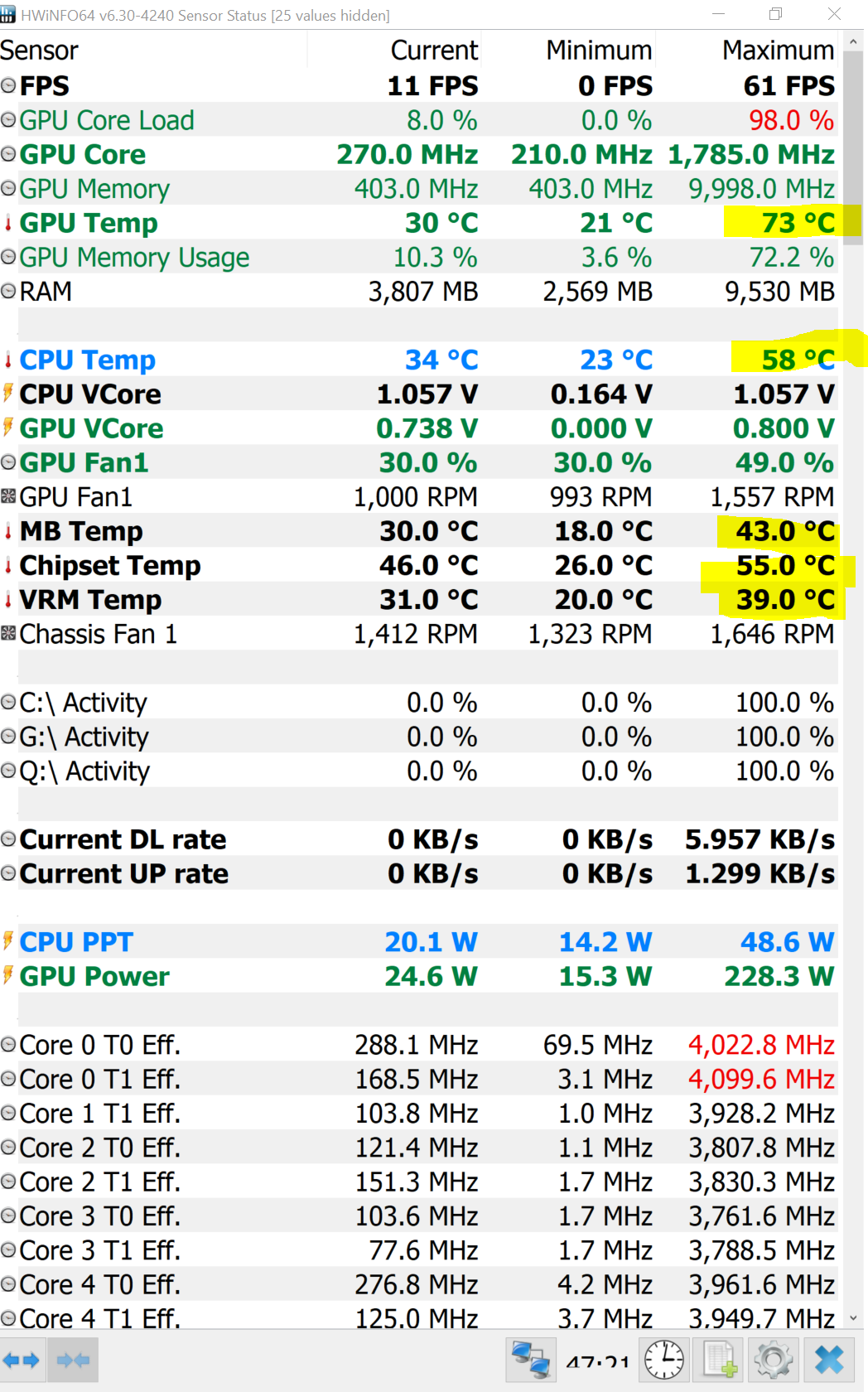

Seit dem Umbau hab ich überhaupt keine Probleme mehr, die Hardware bleibt eisekalt quasi und das Gehäuse ist unter Last kaum hörbar, das lauteste sind die GPU Fans gelockt auf 1500 RPM, und nicht mal da sehe ich die 75 Grad unter Last, könnte also noch weiter runter. Im Mittel beim zocken hab ich mit dem Setup auf der GPU 65 Grad in 4K.
Hier mal 2 Stunden AC Valhalla ultra in 4K mit allen Werten. Ich kanns also nur empfehlen, wenn einem die Kühlung wichtig ist oder Lautstärke und und. Ansonsten ist das Rev1 ein Fehlkauf imo.
