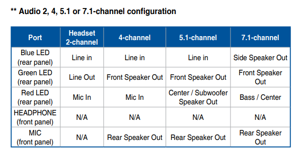

Habe meinen neuen Rechner aufgebaut und wundere mich nun, ob ich Kopfhörerverstärker und Studiomonitore allenfalls separat ansteuern kann, sodass ich nicht immer die Lautsprecher vom Strom nehmen muss, wenn ich über Kopfhörer Musik will.
Board ist ein Crosshair VIII Impact
Dieses hat 3 Ausgänge an der integrierten Soundcard.
(line in, line out, headphones, oder so)

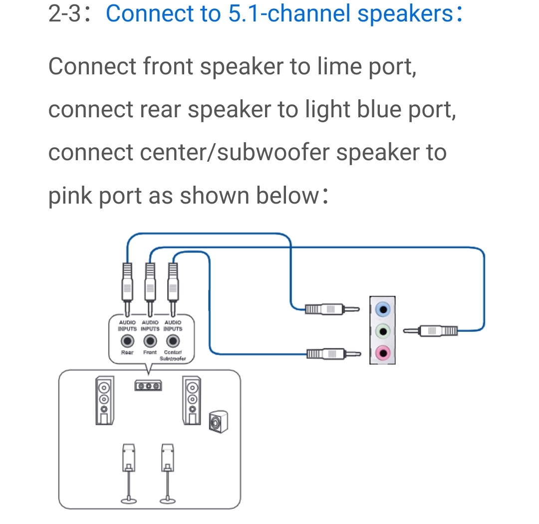

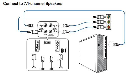

gem. Asus kann man die brauchen für kuriose Kompositionen, bis hinauf zu 7.1 oder noch mehr.
Das deutet darauf hin, dass alle 3 Anschlüsse auch als Stereo Output funktionieren müssten.
Meine Frage ist nun:
- Gibt es eine Möglichkeit, statt 4.0 aus zwei outputs einfach 2 x 2.0 zu machen, sodass ich von "headphones" auf "speaker" wechseln kann mit einem click?

gemäss ASUS eben nicht nur ein Eingang.

Sharangir schrieb:
und die Anleitung ist von ASUS selber.
Aber nicht speziell für dein Mainboard, deshalb.

Ich hatte kurz die Idee dass du einfach zusätzlich den Line Out vom Gehäuse verwendest, aber laut Handbuch muss man das sowieso für 4-Kanal ..
Ich vermute aber generell dass du - egal wie du es ansteckst - bei beiden Ausgabegeräten das gleiche Signal bekommen wirst. Als wäre es ein einfacher Splitter, es sei denn die dazugehörige Software bietet entsprechende Einstellungen, aber das weiß ich nicht.
genau das ist meine Sorge, ja 😅
