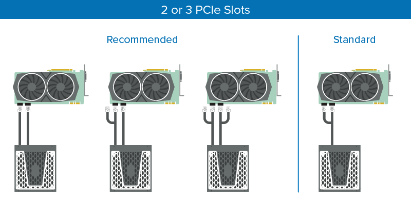

Grafikkarte, mit zwei Kabel zur Stromversorgung mit dem Netzteil verbinden.
Auch das hatte ich überprüft - und die rtx 2060 hat sogar nur einen Strang gehabt! Und auch die fiepte

Nickel schrieb:
Und jetzt nutzt du wieder nur einen Strang für die "Asus Strix GTX 1080 TI OC " ?
ich gestehe zu meiner Schande, dass ich 2018 nachdem ich das System aufgebaut hatte, alle übrig gebliebenen Kabel - und dazu gehört leider auch das 2. PCI-E-Kabel - entsorgt hatte. ich fahre mir morgen ein 2. von besagtem Freund abholen (seine 2060 braucht def. nur eins) und teste es damit noch mal.

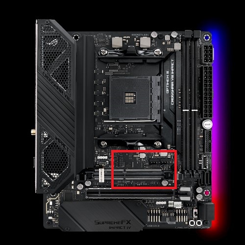

Vielleicht hilft es ja, wenn Du auf dem Bild vom Mainboard versuchst die Stelle zu markieren, woher die Geräusche kommen?
Mittig unter dem Sockel sind ja kaum Bauteile die fiepen könnten. Ich hätte sonst noch die Idee, das eventuell der untere der beiden Lüfter der den Chipsatz kühlt, mit einem sehr hohen Sirren die Quelle sein könnte?
Das könnte ähnlich klingen wir das allseits beliebte Spulenfiepen.
Hast Du den ROG SO-Dimm installiert? Also diese Erweiterungskarte mit integriertem Kühlkörper? Sind die Geräusche auch da, wenn die Karte nicht installiert ist? Vielleicht vibriert die Karte in einer blöden Frequenz, sobald die Lüfter der Grafikkarte richtig arbeiten müssen?
Würde die Situation erklären, dass Du bei Prime95 keine Geräusche hast, da hier die Grafikkarte nichts tun muss.
da das Board nur darüber m2 installieren kann, ist das meine einzige Möglichkeit. außer ich installiere mal Windows auf ner alten Festplatte und probier es. ich glaube ich weiß was ich heute Abend mal machen werde...

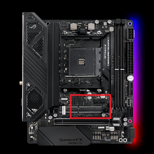

aber das Fiepen kam ja auch beim Gigabyte-Board (und da zusätzlich noch aus dem Netzteil selbst).
im Anhang mal markiert wo das Fiepen zu hören ist. genaue Lokalisierung nicht wirklich möglich, da die Grafikkarte riesig ist und ich nicht näher dran kann.
