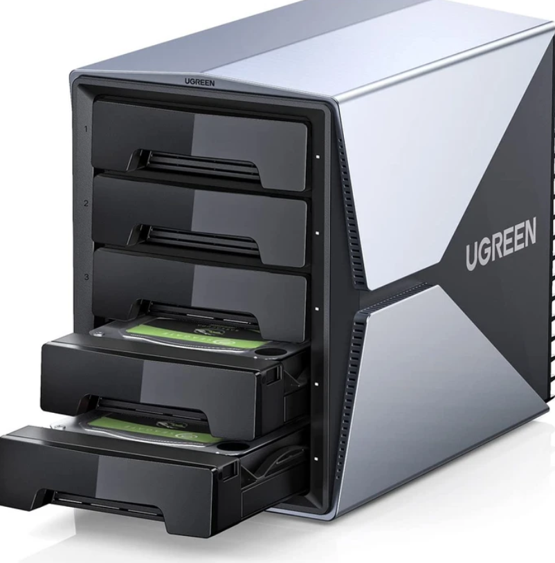

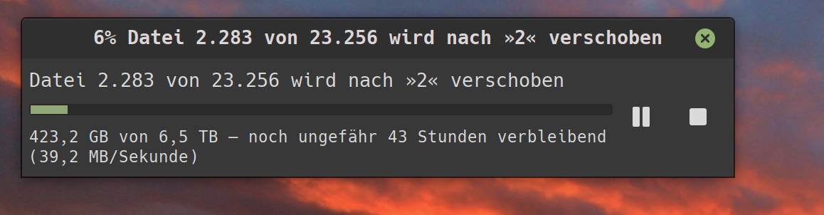

Hallo meine Frage ist ich möchte Daten von einer Platte auf eine andere kopieren.
Ich habe weil es so langsam geht bei ChatGPT eine Frage gestellt. Es meinte zu mir der Flaschenhals sei bei mir das die beisen Platten nur mit USB 2.0 an meinem Rechner angebunden seien. Ich habe aber die beiden Platten am Mainboard an den USB 3.2 Anschlüssen angeschlossen die beiden Roten auf dem Bild vom Mainboard.
Wie stelle ich fest was nun Richtig ist?
Und wie kann ich das eventuell beschleunigen ?
Das eine ist ein Ugreen NAS was aber nicht als NAS betrieben wird. Das Andere ist eine Normale externe Festplatte . Zu beginn habe Ca 120 MB/s dann droppt es runter auf Ca 39MB/s
1: Ugreen 5-Bay Hard Drive RAID Enclosure, USB-C 3.0 mit WDC WD120EMFZ-11A6JA02: Seagate Exos X18 SATA III 18TB

Nein, nicht wenn man von einer Platte auf ne andere verschiebt weil da so gesehen auch ein Kopiervorgang stattfindet nur dass nach verschieben einer Datei diese auf dem Quelllaufwerk einfach gelöscht wird.
Wenn man große Datenmengen bewegt die sich nicht auf dem selben Volume befinden, sollten diese IMMER kopiert werden. Wenn beim verschieben nämlich irgendwas passiert, sind unter Umständen Daten komplett weg und weder auf Platte 1 noch auf Platte 2.

ist doch egal. Das kopieren/verschieben von 1000ender kleiner dateien dauert nun mal.
Je nach defragmentierung geht das ranze runter bis auf unter 1 MB/sek.
Auch SSDs brechen bei vielen kleinen Dateien ein.

Ich würde die Festplatten aus dem Ugreen-Case (das je eh nicht als NAS benutzt wird) herausnehmen und direkt per SATA-Kabel ans Mainboard anschließen.
Btw. was ChatGPT ausspuckt, ist zu 30% falsch.
Da du anscheinend über 23.000 Dateien verschieben/kopieren willst bleibt dir nichts anderes übrig als zu warten.

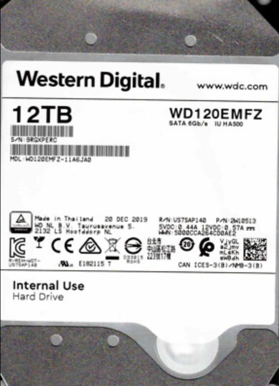

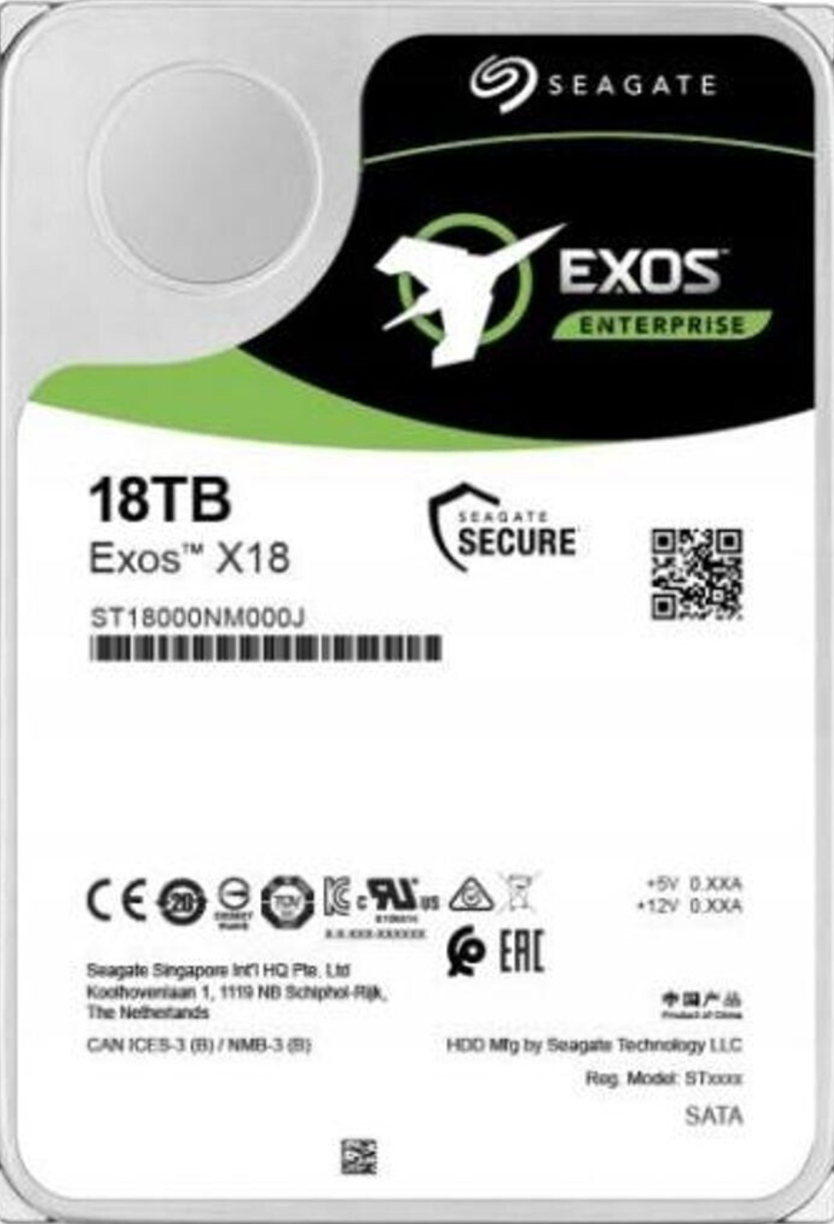

Erst schreibst Du "normale externe Festplatte"...
Eine externe Festplatte hat einen USB-Anschluss.. (wenn man von normal redet)
Dann Bild oben... das ist ne SATA-HDD, wie steckst Du die an? Adapter? Dann von dem die Bezeichnung bitte.
Wir wissen nicht was du alles wo angesteckt hast. Eigentlich hast du ja geschrieben daß die WD-HDD in deiner NAS steckt.
Nach dieser Angabe wäre die Seagate die normale Externe, welche ebenfalls SATA und kein USB hat.
Warum alles so langsam ist, liegt aber an - wie schon mehrfach erwähnt - mitunter an den unendlich vielen Dateien

Ist aber völlig normal bei klassischen Festplatten. Je kleiner die Dateien sind, desto länger dauert es.
Da hilft nur warten...
Die einzige Möglichkeit, die mir spontan einfällt, wäre die Festplatten intern per SATA anzuschließen, weil das geht in jedem Fall schneller als über USB.
Evtl. ein NTFS Volume unter Linux gemountet? Das ist auch gut langsam.

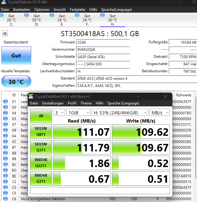

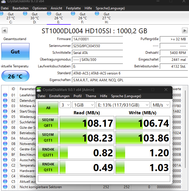

Da ist dann auch kaum was schneller. ich kopiere ja echt recht viel. Immer noch auf HHD´s. Und ob die im USB 3 Port extern angeschlossen sind oder intern macht kaum Unterschiede. Nur mal auf die schnell ein Bench mit je einer SATA HDD inter und extern:

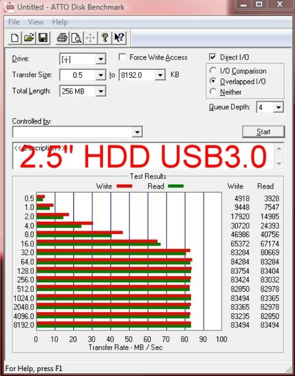

So gut wie gar nicht, denn das ist ja der Punkt warum man die letzten 15 Jahre fast alles von Festplatte auf SSD umgezogen hat, weil die einfach stinklangsam sein können.
Umso kleiner die Dateien, desto langsamer wird die Übertragungsgeschwindigkeit.
USB 2.0 kann ~30MB/s und das ist ungefähr immernoch Faktor 30mal schneller als Übertragungsgeschwindigkeiten von einer Menge kleinen Dateien bei Festplatten.
Siehe Screenshot von @cyberpirate
Oder hier feiner dargestellt

Nein, USB 2.0 liefert in der Praxis ziemlich genau 40 MB/s. Hab ich selbst neulich noch gehabt als ich meine externe SSD mit einem 2.0er Kabel angeschlossen habe.
Für mich wäre der einfachste Test, ein paar große Dateien von der einen auf die andere Platte zu schieben. Wenn das auch wieder bei 39,x MB/s hängt, könnte tatsächlich was mit USB nicht stimmen. Kommt mehr dabei rum, liegt es tatsächlich an den Dateien.
