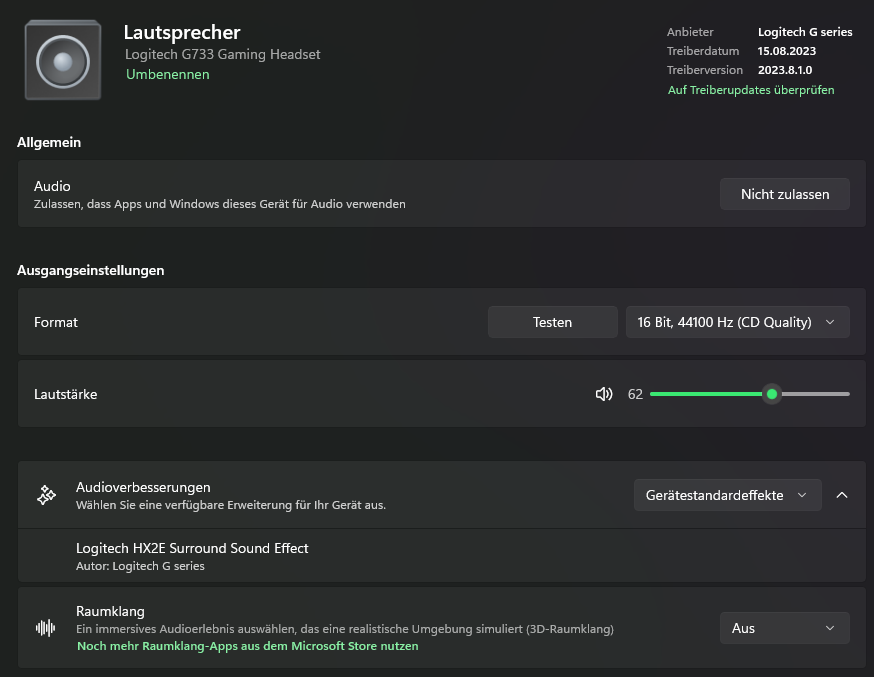

Hey
lese des öfteren dass es etwas bringt wenn man diese Einstellung, aktuell auf CD Quality ab Werk hochsetzt.
Bringt das was oder eher typischer Reddit Humbuck?:D
Ich denke das wird eher durch den Treiber bzw das Logitech Programm geregelt oder?
Habe die Logitech GHUB installiert und WIndows ist Windows 11.
Ist ein alter Hut. An dieser Stelle hochsetzten bringt keinen besseren Sound
und wenn, sollte das eigtl. der Treiber bzw die Software dann übernehmen.
Bei mir stehts automatisch auf 24 Bit, 48000Hz (Studioqualität),
wohl durch die Treiber bzw Software der Soundblaster Z.
Aber für Lautsprecher bei mir, 5.1 Anlage.

Im Prinzip Humbug. Das menschliche Ohr vermag eh nur bis ~20kHz zu hören, abnehmend mit dem Alter. Die max. Frequenz deines Headsets kannst du nachlesen, vermutlich so bei 22kHz. Wenn du nicht gerade Musikbearbeitung betreibst und die Samplerate hoch hälts um beim Bearbeiten Verluste zu minimieren macht es für dich beim Hören erst mal keinen Unterschied.

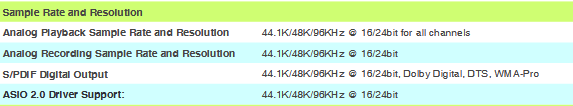

Was ist also zu wählen? Eine Samplerate, die deine Soundkarte / dein DAC nativ unterstützt, damit nicht up- oder down- gesampled werden muss.
Beispiel einer Asus Soundkarte:
Das übernimmt Windows aber für dich, daran rumstellen macht es im Zweifelsfall schlechter weil du zum Umrechnen zwingst.
Reaktionen: eddietwo
Dann lasse ich es so stehen.
Denke mal dass es einen Sinn hat wieso Win es bei dem Headset auf diesen Wert setzt.
Reaktionen: Ja_Ge

Alles gut..
Das das 433 ein 0815 Headset ist war mir bewusst und sollte angesicht des Preises auch jedem Besitzer klar sein.
In Spielen klingt es gut und mehr mache ich damit auch nicht.
Eigentlich immer ausprobieren.
Dann weisst du es.
