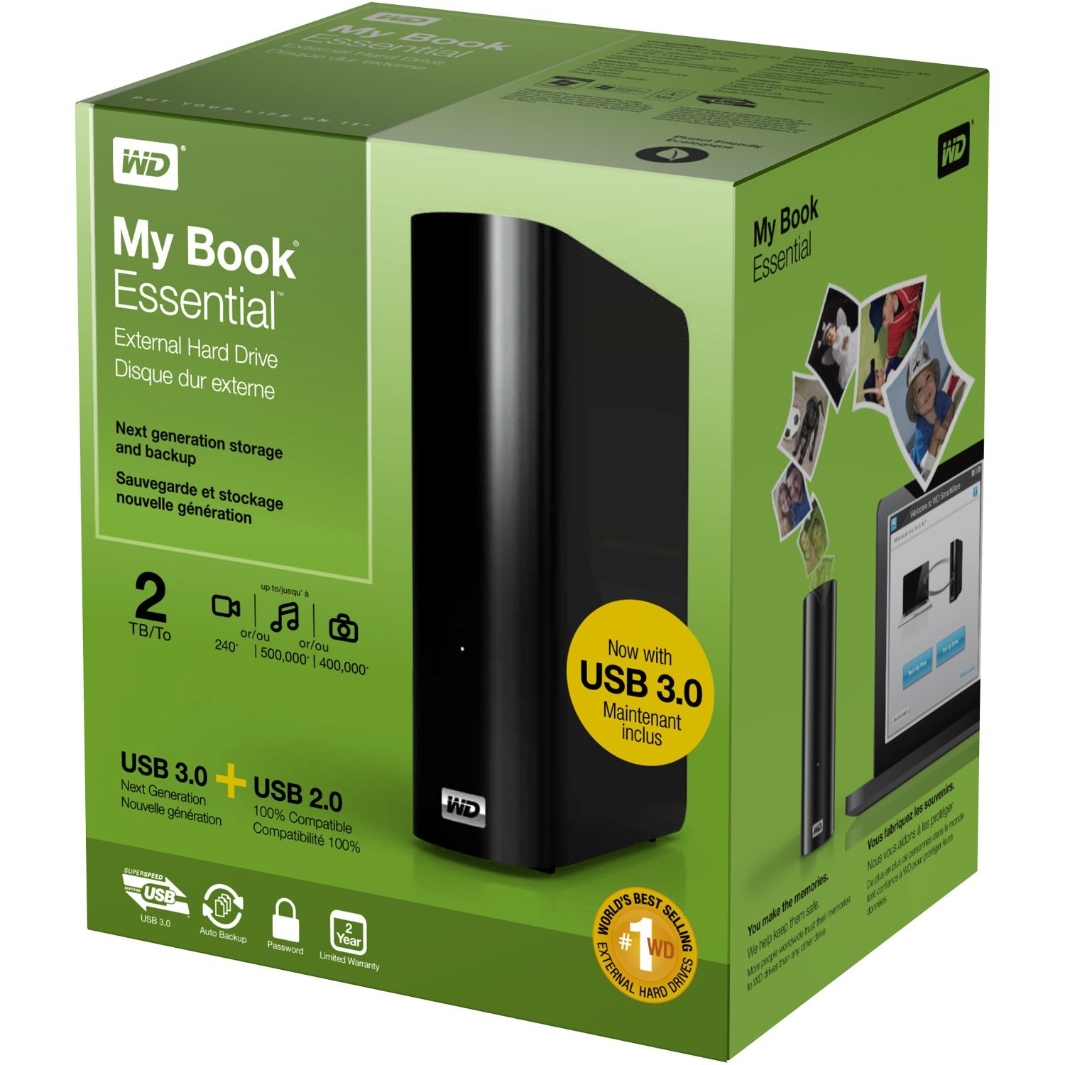

Hallo, ich habe mir die Externe Festplatte "WD My Book Essential 2TB" gekauft, jedoch bin ich mir nicht sicher ob ich auch wirklich das bestellte Produkt erhalten habe. Auf der Originalverpackung steht nichts von Essential und auf dem Gerät steht auch nur "My Book" ohne Essential.
Kennt sich jemand mit diesem Gerät aus und kann mir sagen ob mir das falsche Produkt verkauft wurde.
Hier ein Bild von der Originalverpackung:

Habe mal bei uns nachgeschaut (im office verwendet das ein Kollege), da sieht die Verpackung die noch rumsteht schon mal so aus.
Wo hast Du die Platte gekauft? Sonderangebot in der Bucht und womöglich direkt aus China? Dann kann das leicht eine Fälschng sein und in Wirklichkeit steckt eine viel kleinere Platte drin. Sichere die Daten und teste die ganze Kapazität mit h2testw, poste bitte auch mal den Screen von CrystalDiskInfo, ziehe aber bitte das Fenster soweit auf, dass alle Attribute und auch die Hex-Werte bzw. Rohwerte vollständig sichtbar sind.

Trotzdem bin ich mir nicht sicher, ob ich das richtige Produkt erhalten habe. Ich habe mal dem Hersteller Western Digital eine Mail geschrieben. Mal sehen was die dazu sagen.

Gemäss meinen Recherchen ist die "Essential" (WDBACW0020HBK-EESN) die Lite-Version mit Software "Smartware", die teurere WD Book (WDBFJK0020HBK-EESN) das Vollprodukt mit Software "Smartware Pro"
