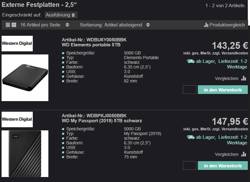

Ist der Preis egal dann eine SSD (ist aber bei 3-4 TB und größer sehr teuer) ansonsten nur eine USB 3.x HDD auf 2,5 Zoll Basis.
https://www.reichelt.de/Externe-Fes...wQATQAAEz2hc479ba01ea2f92461195890bd3380264da
Habe die WD selber. Wobei HDD auf USB 3.1 keine Vorteile gegenüber 3.0 haben.
