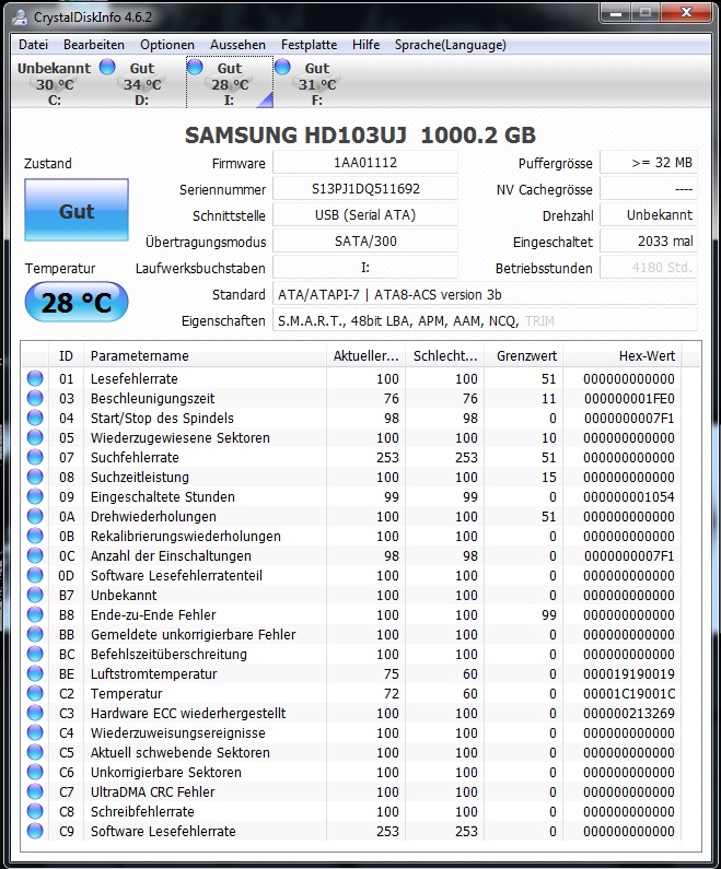

2. Edit : Ich habe es nochmal geschafft die Platte anzuschmeißen, keine Ahnung was da lost ist. Im Anhang ein Screenshot von CDI.
SMART-Werte zeigen keine Anzeichen von Problemen.
Ich tippe auf das Netzteil, eventuell auf den Spannungswandler im Gehäuse(wenn das bloss +12V liefert); bei Verwendung eines anderen ist auf die richtigen Anschlusswerte und richtige Polarität des Steckers zu achten! Sonst schießt man die Sicherheitseinrichtungen der Platte.
