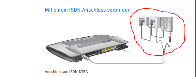

Auf den Fotos der Fritz sieht man nicht ob diese auch diese TAE Buchsen hat oder brauche ich andere Kabel dazu (RJ11)?
Wie ich dies Box anschliesse ist mir klar!(Screen)
Auch wo das Tel ran kommt!(Screen)
Aber wo kommt das Fax ran?
Das Fax hat auch einen TAE Stecker!
Kann ich für das Fax die Einstellungen im Menü vornehmen?

Die Fritz!Box hat 2 Steckplätze TAE.
Du kannst also das Telefon und das Fax direkt an der FB betreiben und brauchst die Eumex nicht mehr.
Und was genau meinst du mit Einstellungen für das Fax vornehmen bitte?
Beim 2. Foto da sind 2 TAE Anschlüsse an der 7390.. da kannst du FAX und Telefon anschliessen

Die Fritzbox hat sowohl TAE als auf RJ11 Anschlüsse.
Generell gibs aber für 1-2 € auch Adapter dafür oder du kaufst einfach ein neues Kabel um das Fax an die Fritzbox anzuschließen (RJ11 auf RJ11). Kostet auch 1-2€.
