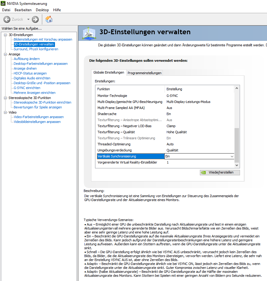

Nur eine Frage, da es mir nicht ganz klar ist. Bei dem Test von Computerbase zu G-Sync war G-Sync bei den Einstellungen noch unter "V-Sync" zu finden und dort auszuwählen. Bei meinem Treiber habe ich unter V-Sync nun aber nur die Einstellungen:
"Ein", "Aus" und "Schnell" und bei Monitor-Technologie kann ich "G-Sync" "ULMB" und "Feste Aktualisierungsrate" auswählen.
Meine Einstellung zur Zeit (siehe Anhang):
V-Sync: Ein
Monitor-Technologie: G-Sync
Nun meine Frage:
Muss ich nun um G-Sync global zu nutzen auch V-Sync auf "Ein" haben in der Systemsteuerung?
Mir ist nämlich aufgefallen, wenn ich es nun auf "Aus" setze, habe ich in einigen Spielen bei 60FPS/60Hz komischerweise Tearing. Als ich V-Sync nun auf "Ein" gestellt habe, war es weg, nur frage ich mich nun: Ist G-Sync nun aktiv, oder V-Sync?
Monitor: ASUS PG279 angeschlossen via Display-Port.
Nvidia-Treiber: 372.70

Ich weiß was G-Sync und V-Sync machen. Jedoch, wenn ich V-Sync im gezeigten Bild auf "Aus" stelle, habe ich Tearing bei 60FPS, auch wenn der Monitor auf 60Hz läuft. Also ist de facto G-Sync auch nicht aktiv. Daher frage ich, ob meine Einstellungen korrekt sind.
Der Monitor schafft 165 übertaktet, ich habe ihn aber nur bei max 144 laufen, da ich in gesonderten Situationen die 60Hz benutze.
Wenn ich nur die 60Hz ohne V-Sync in der Nvidia-Einstellung auf "Aus" benutze, kam es in mehreren Spielen zu Tearing, obwohl G-Sync ja augenscheinlich an sein müsste, aber daher die obige Frage.

Wenn ich den Monitor auf 60Hz stelle, müssen auch die FPS auf 60 begrenzt werden mit G-Sync, da dieses ja Tearing verhindern soll. Ich denke aber, dass sich das Problem gelöst hat. Es lag wahrscheinlich am Spiel Devil May Cry 4. Obwohl ich es auf 144Hz gestellt habe, stellte das Spiel den Monitor nur auf 60FPS. Das Spiel scheint da einen Bug zu haben, denn 120Hz funktionieren einwandfrei. Also lag es weder an meinen 60Hz die ich verwende, sondern bein Bug beim Spiel, dass er trotz der richtigen Hertzzahl die "falschen FPS" geliefert hat.

in der Nvidia Systemeinstellung V-Sync aktivieren und als Monitortechnologie dann G-Sync.
Nur so ist G-Sync aktiv (es ist ja letztendlich eine Variante der vertikalen Synchronisation)
In den Spielen macht es keinen Unterschied, ob V-Sync an oder nicht, das wird von der Systemsteuerung überschrieben.
So fahre ich seit 2 Jahren erfolgreich mit G-Sync in jedem Game.

Muss ich dir leider widersprechen, g-sync läuft auch ohne v-sync. Dazu kann ich bestätigen dass v-sync in der nvidia systemsteuerung nicht jedes Spiel überschreibt. Ich bekomme trotzdem mehr fps ingame. Mittlerweile ist es auch zur Standardeinstellung geworden: v-sync ist Anwendungsgesteuert.
Kann dir zustimmen dass g-sync angeblich nur an ist wenn in der nvidia Einstellung v-sync an ist. So hab ich es vor langer zeit viel gelesen.
Was mich zu dem Punkt bringt, dass nvidia v-sync anders ist als spielinterne v-sync.
In Ark hab ich v-sync aus und bei nvidia global Anwendungsgesteuert und trotzdem in Ark g-sync.
Ich kann im jedem (!) Spiel einstellen was ich mag, solange V-Sync und G-Sync bei Nvidia an ist, läuft es.
