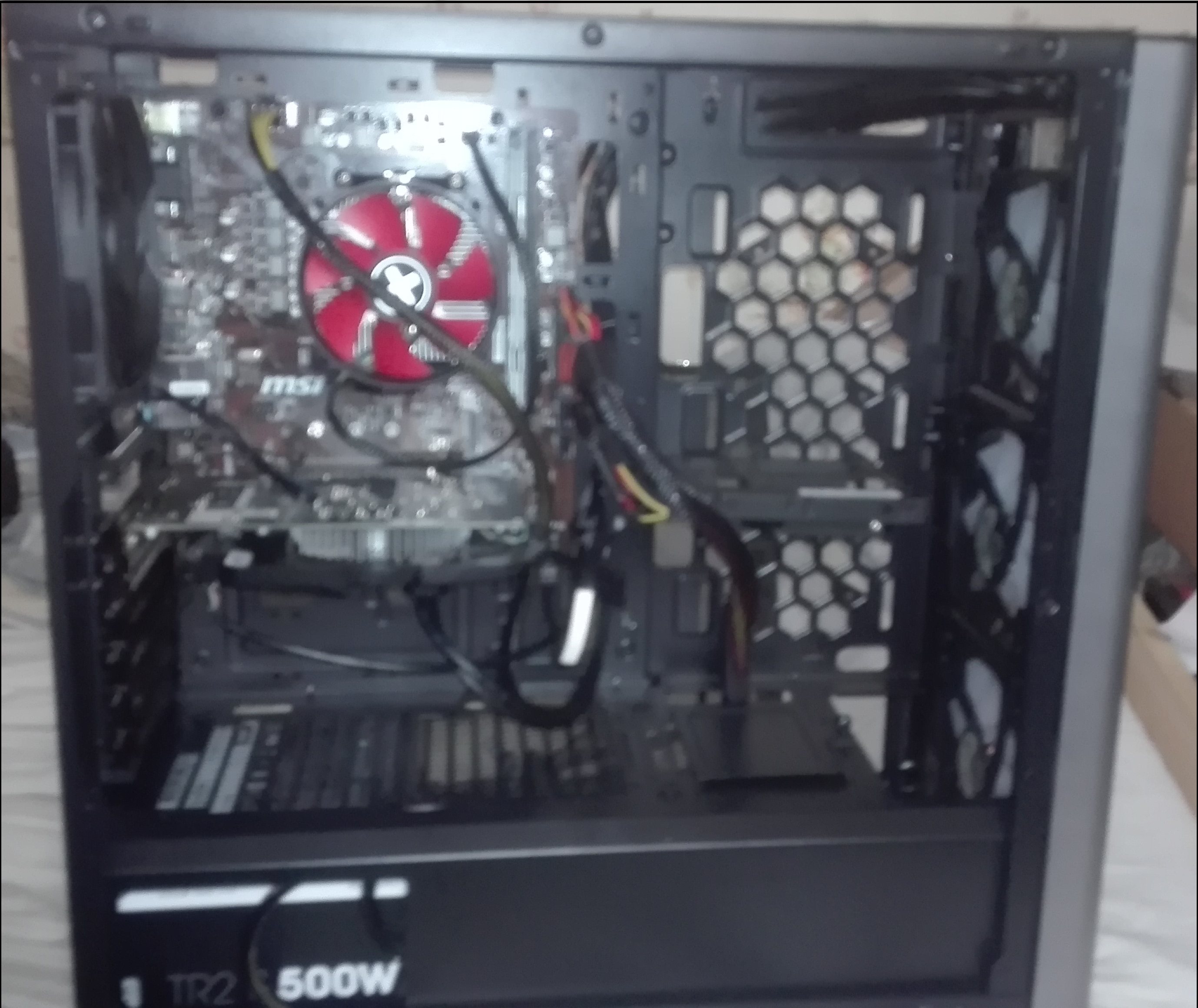

Ich habe zum aller ersten mal komplett selber einen PC zusammengebaut. Bisher funktioniert er nur die Lüfter welche 3x als RGB bei meinem Gehäuse dabei sind gehen nicht und leuchten auch nicht. Bestimmt habe ich einen Anschluss übersehen. Leider sehe ich kein Kabel im Gehäuse welches nicht angeschlossen wäre am Mainboard. Ich mache nachher am Vormittag mal Fotos.

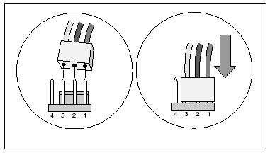

Die "Schienen" des 3-Pin-Steckers müssen an den Seiten der "Nase" des 4-Pin-Anschlusses anliegen, dann ist es richtig herum. Anschließend gehst du ins BIOS und stellst vom Lüftermodus "PWM" auf "DC", ansonsten läuft der Lüfter permanent auf maximaler Geschwindigkeit.
810639
Quelle Schaubild: https://www.giga.de/downloads/micro...rsteuerung-erklaert-an-3-und-4-pin-anschluss/

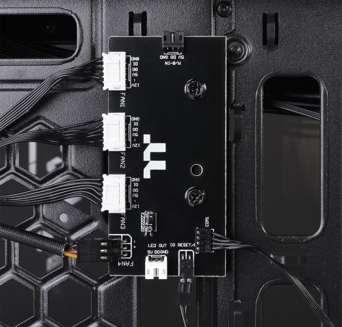

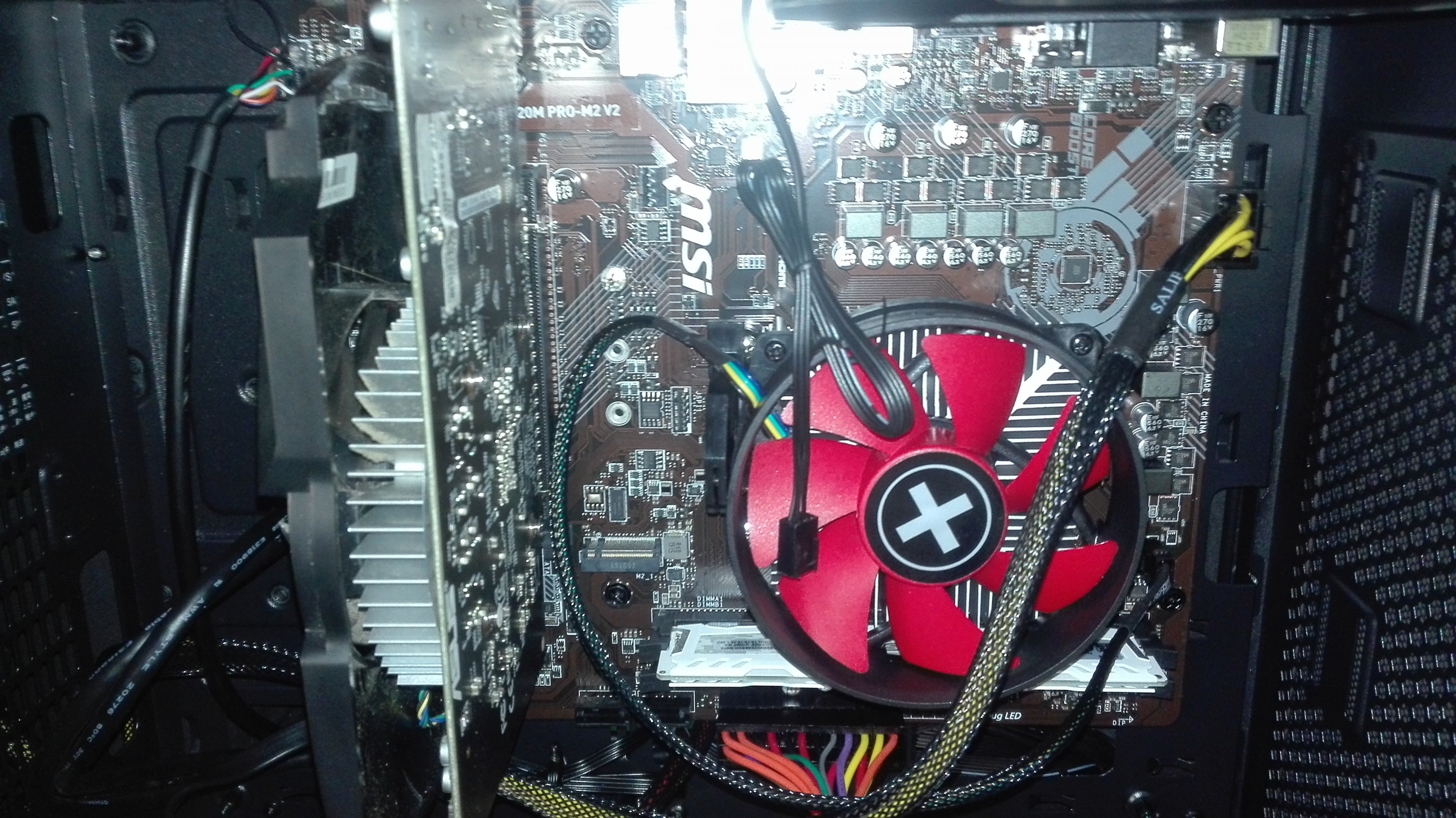

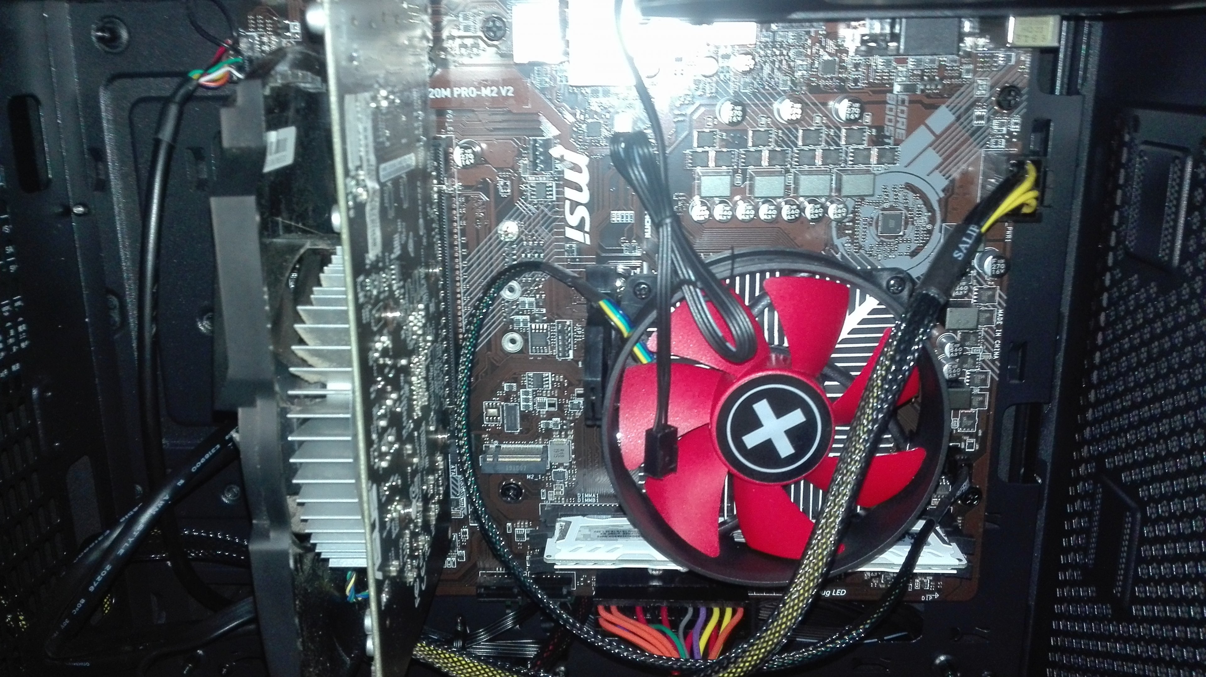

ich habe jetzt diese zwei Fotos mal. Eins von einem User hier aus dem Forum gefunden und das andere ist von mir.

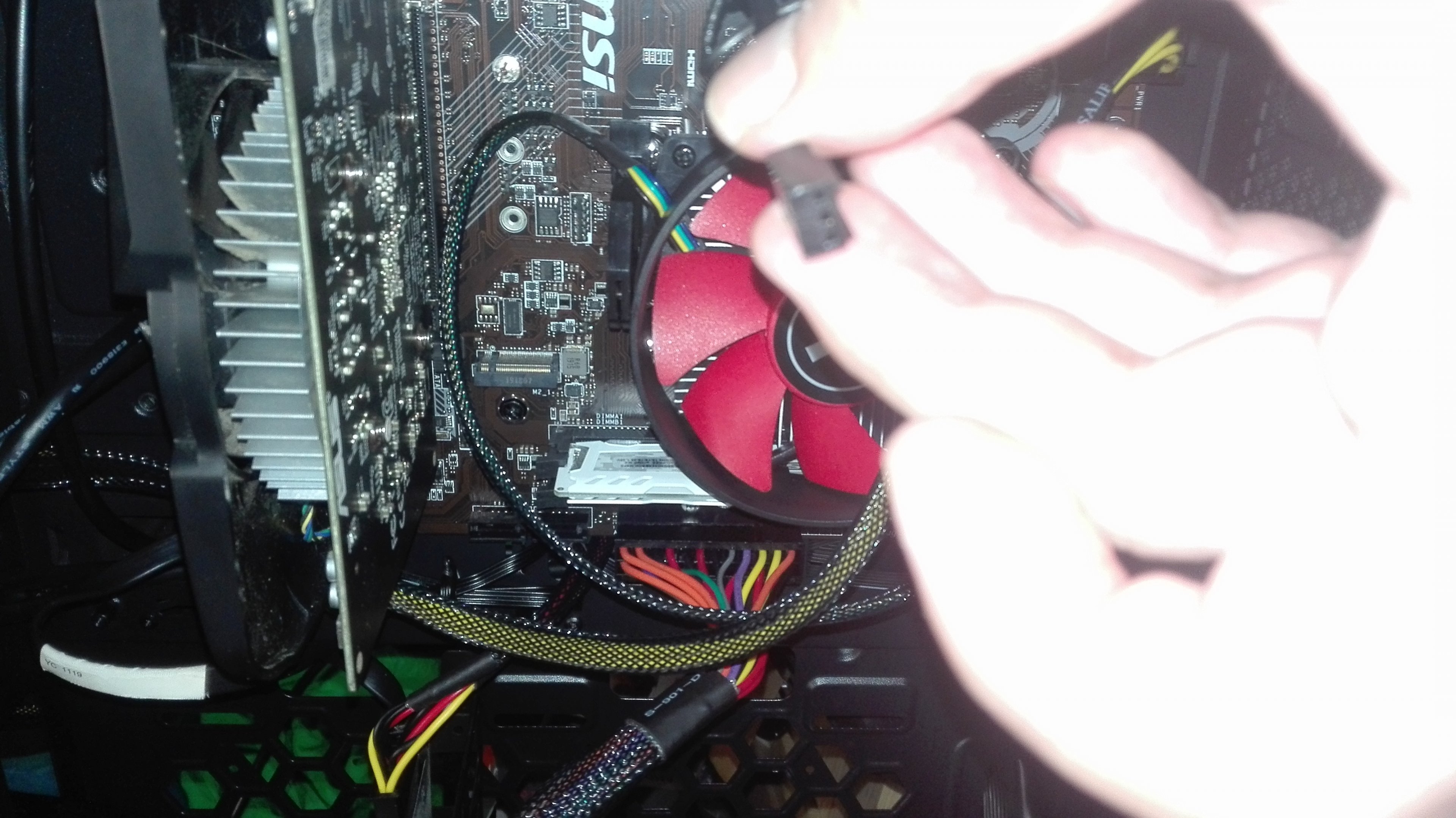

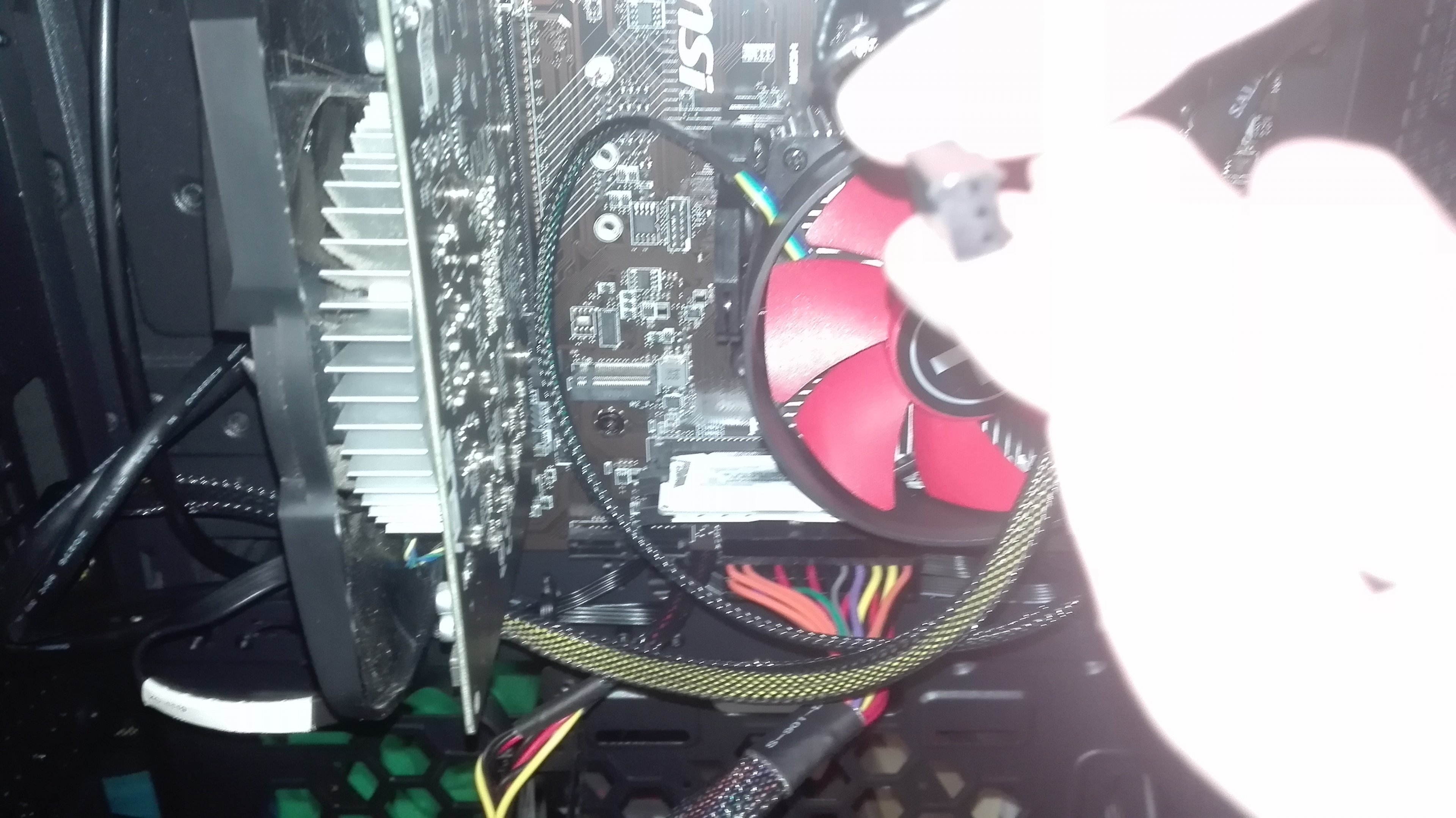

Am Gehäuse ist hinten so etwas dran.

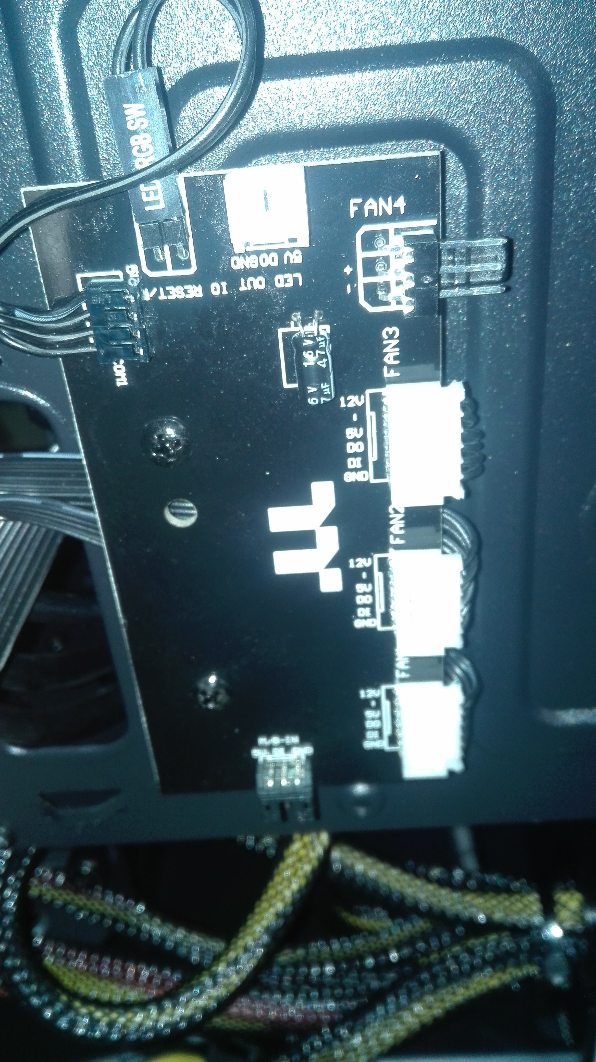

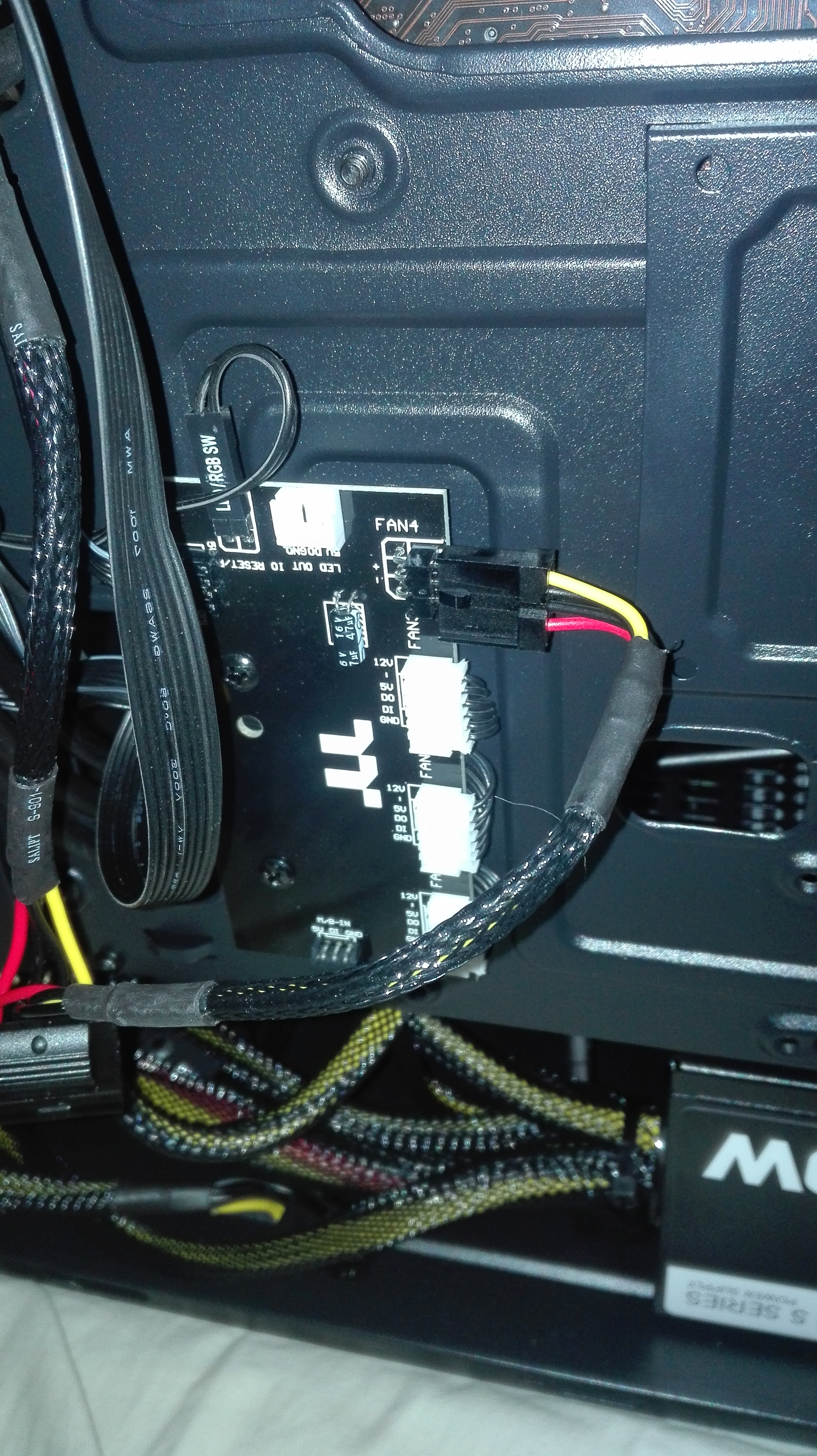

Habe ich vielleicht vergessen an diesem "FAN 4" ein Kabel vom Netzteil dran zu machen fürn Strom?
Morgen nochmal paar Fotos. HAbe jetzt wie bei diesem User mal in diesen Fan4 Anschluss vom Netzteil ein Stecker rein gemacht. Die CPU Fans leuchten und drehen immer noch nicht.
Von dem Hinteren Lüfter bekomme ich diesen 3 Pin Anschluss auch nicht auf den 4 Pin Anschluss ans Mainboard drauf
EDIT: Doch Super. Den hinteren einzelnen Lüfter habe ich jetzt doch hinbekommen. Die 3 Pin auf den 4 Pin Stecker mit der Bezeichung SYS_Fan1 auf dem Mainboard anzuschliesen und dreht sich auch wie auf deinem Foto beschrieben Danke dafür. Nur mit den anderen 3 Vorinstallierten Lüftern vorne am Gehäuse bekomm ich es noch nicht hin. Ich denke ist auch nix Großes nur habe keine Ahnung

Es klappt nun alles. Hab in nem English Sprachigen Forum etwas gelesen das man diesen Sata Controller mit nem Sata anschluss vom Netzteil verbeinden muss... nun geht alles Danke
