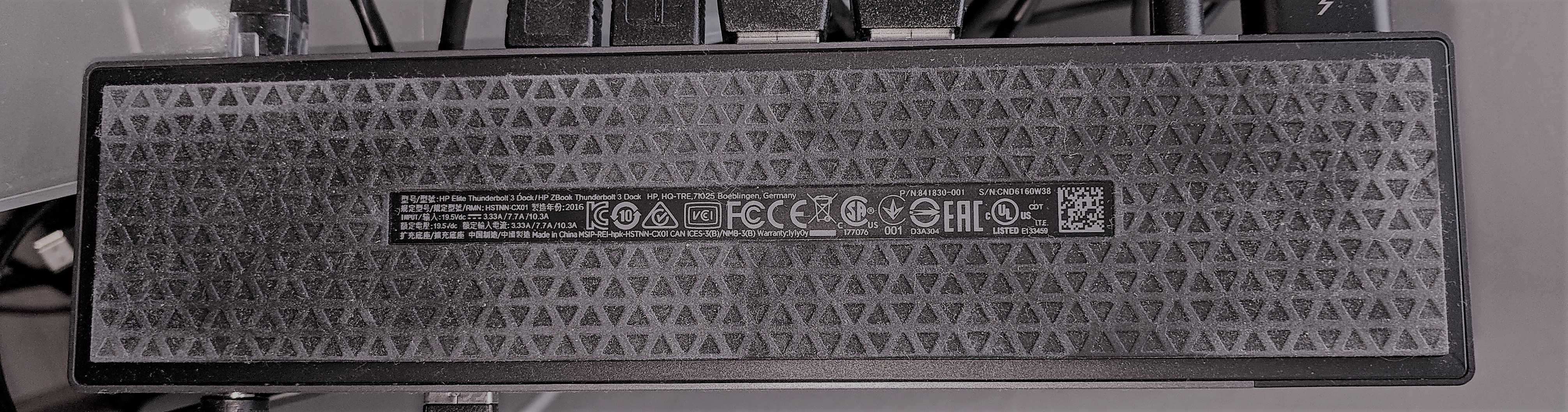

Wäre jemand, der die 90-Watt-Version besitzt, so lieb, mal die Part-Nummer (P/N) des Docks und des Netzteils rauszusuchen? Bei HP selbst ist diese Information leider nirgends zu finden.
Mein Dock hat die P/N 841830-001:

Bei mir liegt die 90W Version auf dem Schreibtisch (mit einem XPS 13), die Partnummer lautet: 841830-002
Ich gehe davon aus, dass es keine Probleme mit dem Netzteil geben sollte, weil meines Wissens die Elitedocks baugleich sind. Die ZBook Docks sind unterschiedliche, weil sie über 100W liefern und damit gegen den USB-PD-Standard verstoßen. Daher sind diese nicht baugleich, obwohl sie sehr ähnlich aussehen. Aber ich bin da auch nicht mehr auf dem aktuellen Stand.

Der PartSurfer gibt leider in diesem Fall nicht wirklich Aufschluss. Für die 65-W-Version (P5Q54AA) wird als Dock das 150-W-Dock (P/N 849784-001) angezeigt. Beim 90-W-Dock wird nur ein einziger Artikel angezeigt, ohne Einzelteile.
Aufgrund der P/N 841830-002 für das 90-W-Dock könnte es sein, dass es sich um eine neuere Hardware-Revision handelt - oder nur die Beschriftung auf der Rückseite ist anders.

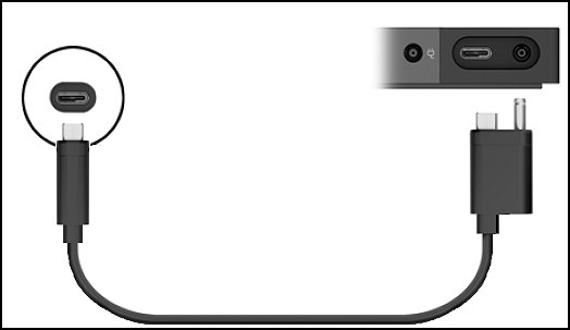

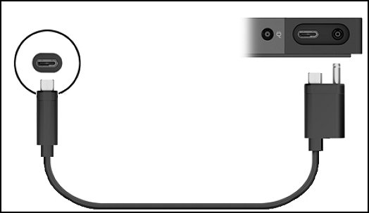

@Yann1ck: die 65/150/200-Watt-Versionen sind definitiv identisch, das geht auch aus den Eingangs-Stromstärken auf dem Dock selbst hervor. Der einzige Unterschied sind das Netzteil sowie das Thunderbolt-Kabel. Für 150/200 Watt sieht das Kabel so aus:
Die 65W-Version hat nur auf der Dock-Seite den Spezial-Stecker - ich nehme an, dass der blind ist:

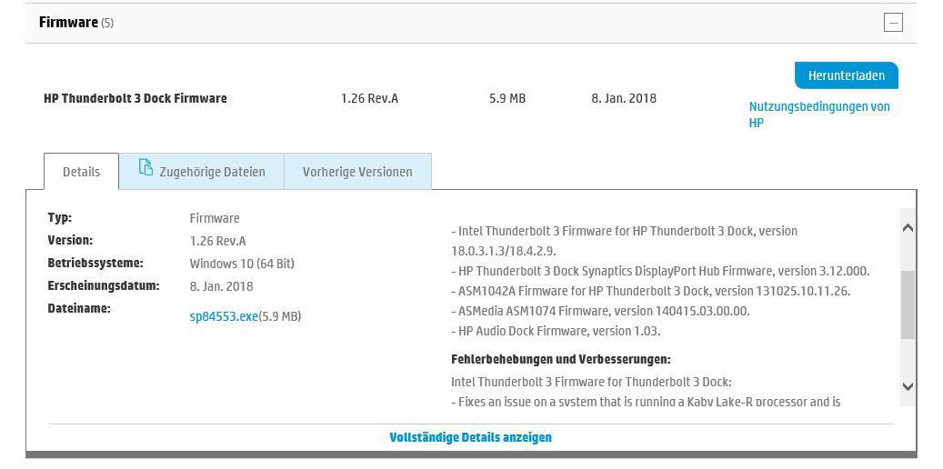

Das Bios und die TB-Firmware sind aber aktuell, oder? Wir haben diverse 1030 und 1040 bei uns der Firma im Umlauf. Die laufen alle flüsterleise, auch ohne Tools zum regeln der Lüfter. Da ist definitv etwas im argen.
Hallo HH2k,
hab Dank für Deine Antwort, Du rettest mir den Abend :) Flüsterleise ist eigentlich auch das, was ich erwartet hatte. Ja, das BIOS ist aktuell, von Januar 2018. Auch sonst alles auf dem aktuellen Stand - Windows, Treiber, HP-Bloatware ;) Die CPU-Temperaturen und Lüftergeschwindigkeiten dieses Exemplars passen für mein Gefühl einfach nicht; ich tippe auf ein Hardware-Problem: Wärmeleitpaste, Heatpipe, was auch immer.
Da ich keine Vergleichswerte habe - in der Firma haben wir überwiegend Lenovo - war ich nun etwas verunsichert, und der Support versucht ja immer erst mal abzuwiegeln und unterstellt, man hätte irgendwelchen Schrott laufen, der 80 Prozent Last verursacht, aber aufgrund Deiner Aussage fühle ich mich bestätigt, konsequent einen DOA-Austausch voranzutreiben.

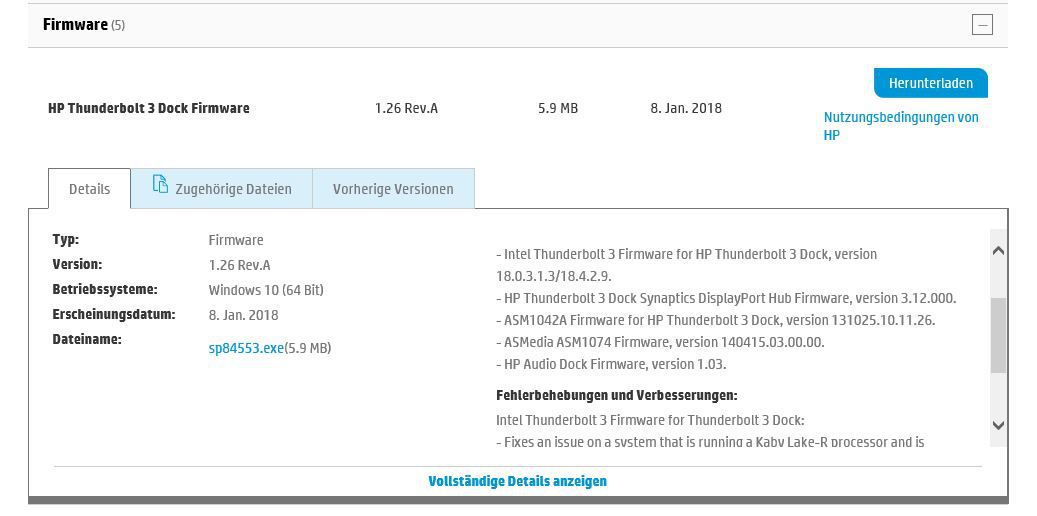

danke, ja, alles auf dem neuesten Stand: Dock-Firmware, EliteBook-TB3-Firmware, Intel Thunderbolt Software. Wie gesagt: ich denke das 90-Watt-Dock ist tatsächlich eine andere Revision, d.h. dass das 65-Watt-Dock allein über TB3 eben nur bis zu 65W ausgeben kann und die 150 bzw. 200 Watt nur über den zusätzlichen 4,5-mm-Stromstecker zu bekommen sind, die für die ZBooks gedacht sind.
Ich denke ich werde in den sauren Apfel beißen und mir die 90-Watt-Version besorgen.

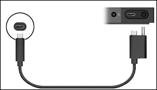

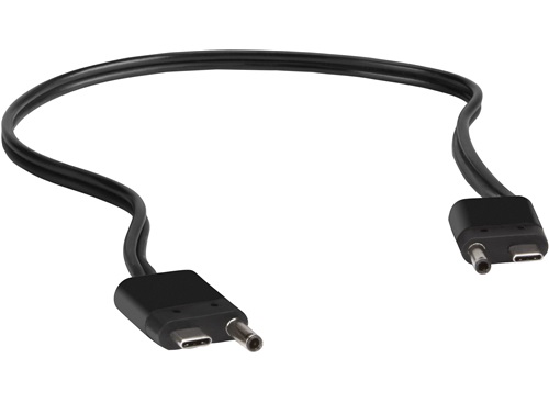

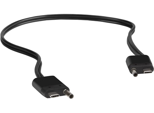

Kennt jemand die Beschaltung/Belegung des Kombikabels mit dem einseitigen Doppelstecker Spezial Type C und 4,5mm Strom? Wie ist da der Stromfluss (wenn überhaupt Strom fliesst)? Welche Gefahren könnten davon ausgehen?
Kann das Kabel, obwohl kurz, 40 Gbps?
@AW_CompBase Gerade weil das Kabel kurz ist kann es 40 GBs. Wie das Kabel intern genau verschaaltet ist kann ich leider nicht sagen. Wollte ich immer mal ausprobieren, aber ich hab leider kein TB3 fähiges Kabel zur Hand und nur um es mal zu testen ist es etwas teuer. Aber gefahren sollte davon nicht ausgehen, dass ist eher eine Möglichkeit von HP weiterhin hohe Preise für Zubehör zu kassieren.
Warum ist die Beschaltung wichtig? Du kannst den Doppelstecker nur mit HP Geräten verwenden. In einem reinen USB-C Gerät bekommst Du den USB-C Stecker nicht rein. Das stört eben der Stromstecker. Es gibt aber auch Docks von HP, bei denen dieser Stecker teilbar ist.

Ich kann das Kabel nicht verwenden. Für mich nutzlos. Stecke ich das Kabel mit Kombistecker in das HP-Dock, 4,5mm-Stecker zugehöriges Netzteil in die Buchse des HP-Docks neben Aufnahme Kombistecker und das andere Ende in die TB3-Buchse meines Intel NUC8i7BEH, so wie vorgesehen von HP, dann tut sich in dmesg von Clear Linux nichts. Knopfdrücken bewirkt nichts.
Nehme ich hingegen anderes, normales TB3-Kabel von HP-Dock zu Intel NUC und versorge Dock mit Strom mit 4,5mm-Stecker Originalnetzteil an der Buchse wo Stromkombistecker reinkäme, dann wirft dmesg viele Infos und Statusmeldung über erfolgreiche Erkennung/Konfig des Docks mit TB3, USB, Audio und und und aus wie
