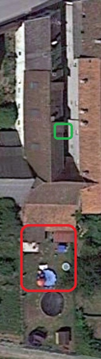

ich möchte im Garten LAN/WLAN haben. Jedoch ist mein Grundstück recht schmal und aber lang.

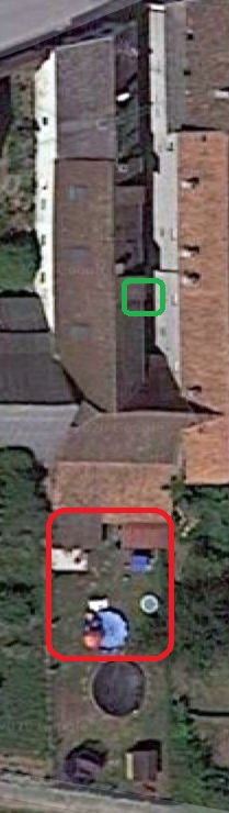

Auf dem beigefügten Screenshot habe ich den ungefähren Standort meiner beiden FritzBoxen im Haus (als Mesh) grün markiert.
Der rot markierte Bereich im meinem Garten soll WLAN bekommen. Die Strecken letzten Router in den Garten sind in etwa 30-40 Meter.
Kann ich dafür einfach ein CAT6 od. CAT7-Kabel vom Wohnhaus durch meine ganze Scheune verlegen, eine Dose im Wohnhaus und eine Dose an meiner Garten-Terasse setzen? Oder empfiehlt sich hier doch eher ein DLAN-Lösung?

Leute, wenn man sich das Bild anschaut, sieht das doch deutlich so aus, als könne man das Kabel komplett im Innenbereich verlegen. Da braucht man kein Erdkabel.
Reaktionen: RoccoMD, derchris und Dr. McCoy

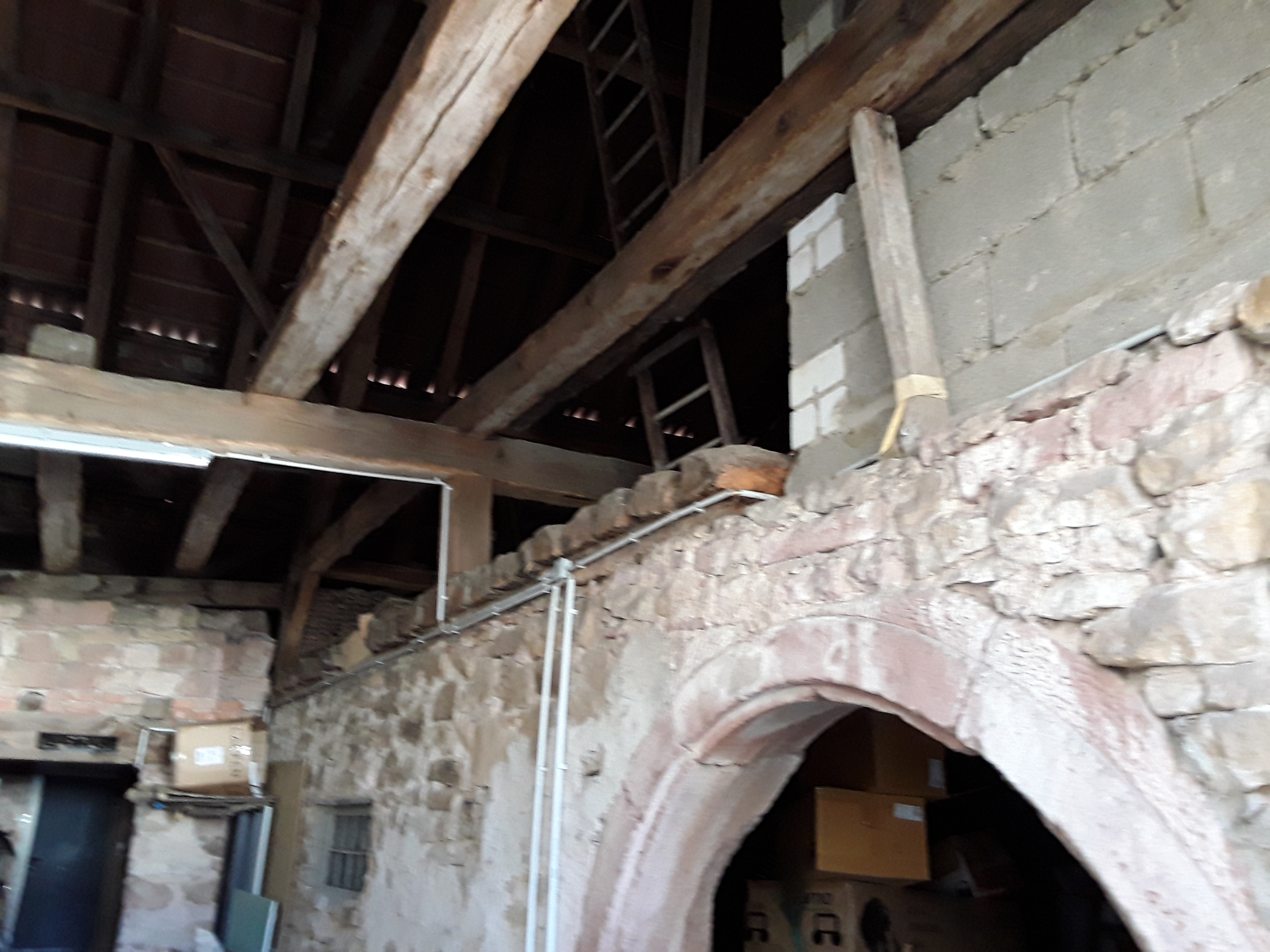

Wollte "normale" patchkabel durch zuvor montierte leerrohre legen. Das Kabel ist auch bereits vorhanden.
Oder empfiehlt sich auf jeden Fall erdverlegungs-patchkabel?
Ein paar Meter lägen dann im freien, aber 90 Prozent wären unter Dach. Meine Scheune ist aber eher offen.

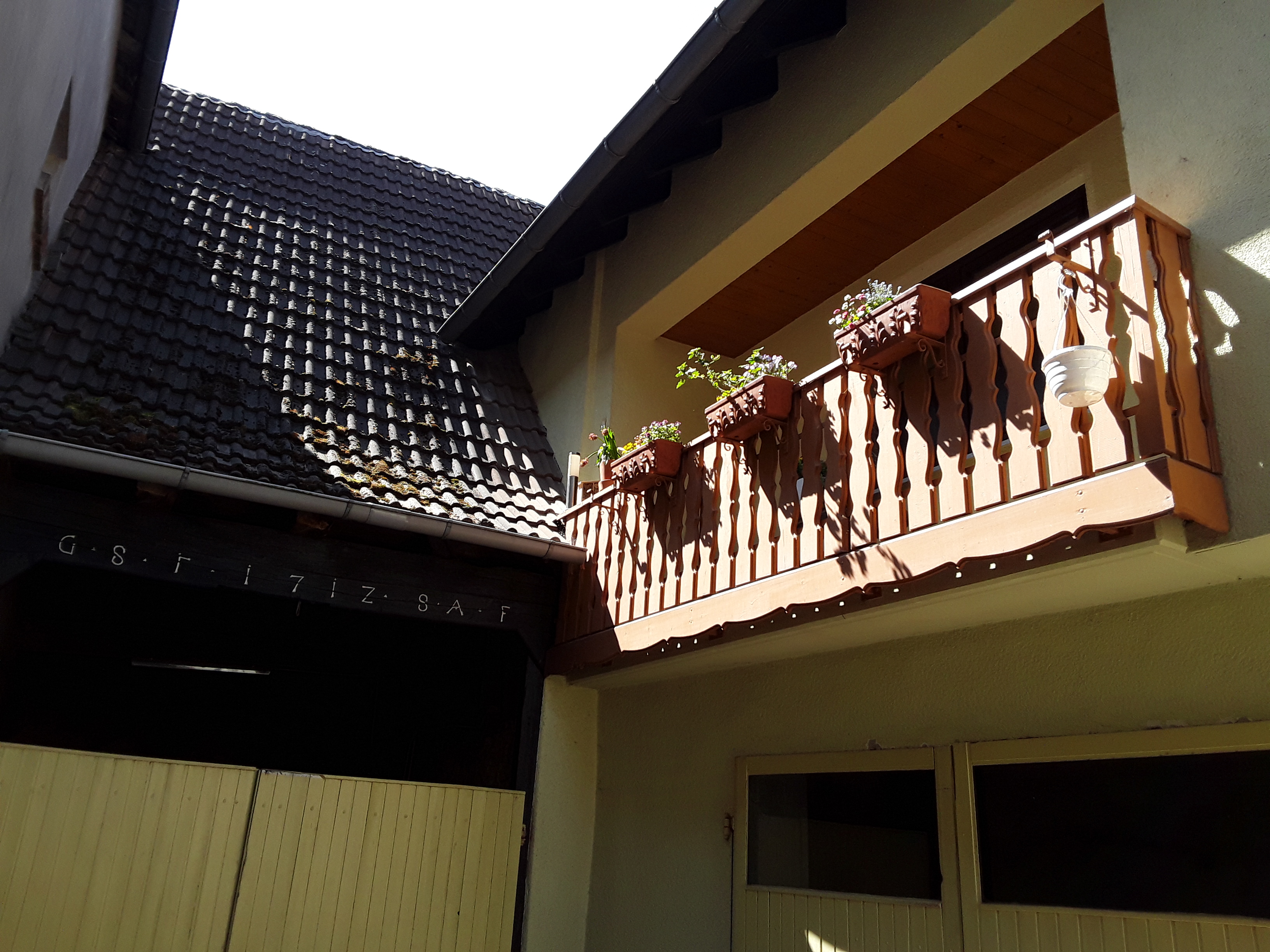

Oben habe ich noch 2 Bilder angehängt. Am Balkon komme ich "irgendwo" heraus und muss dann durch diese alte Scheune in den Garten. Dort ist eine Sommerküche, in der die Dose montiert werden soll.

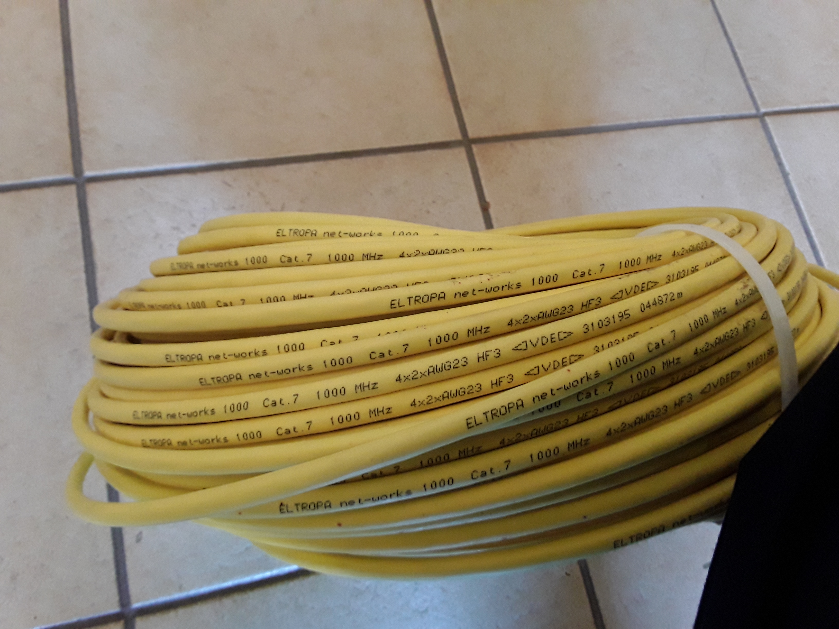

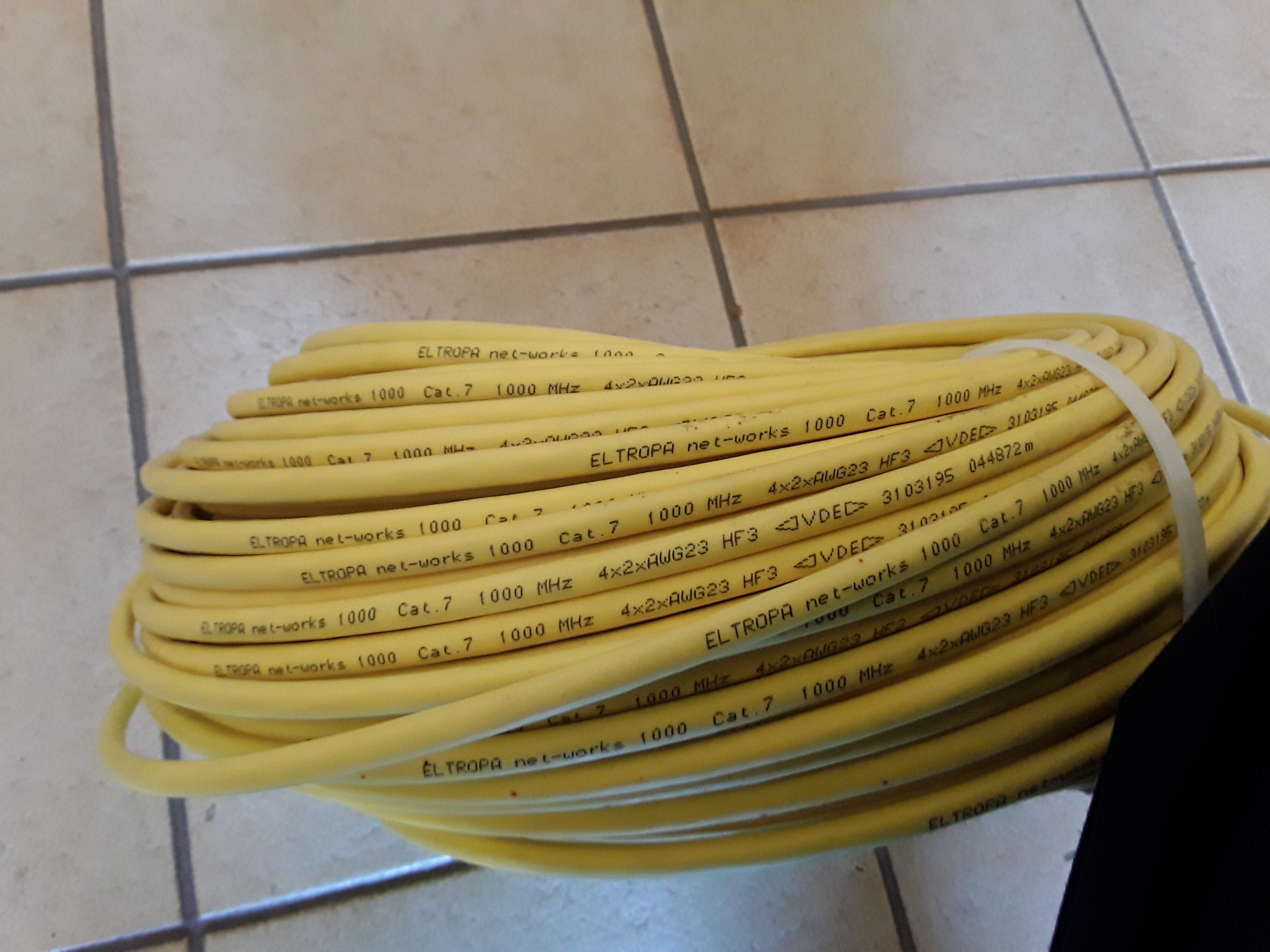

Ich habe dieses Kabel. Ist es das richtige? Wo/We sehe ich den Unterschied?????

CAT6a/CAT7 Verlegekabel ist ideal für dein Vorhaben geeignet.
LWL ist bei dem zu erwartenden geringen Datendurchsatz und den wenigen Clients nicht nötig.

Dafür gibt es Verlegerohre/Flexrohre/Wellrohre, durch die sich Verlegekabel Wettergeschützt im Außenbereich verlegen lassen. Das hat neben geringeren Kosten und mehr Auswahl den Vorteil, dass sich ggf. noch weitere Kabel mitverlegen lassen.

Für dein Vorhaben würde ich das gezeigte Kabel von deinem Wohnhaus bis in deinen Garten ziehen. An beiden Enden eine Netzwerkdose montiert. Die Netzwerkdose im Garten würde ich irgendwo an einem regengeschütztem Bereich montieren und wo auch keiner einfach hinkommt.
Vor Ort würde ich einen Außen Access Point nehmen, der mittels POE mit Strom versorgt wird. Somit hat du vor Ort nicht mit Strom rum machen. Ich würde als Access Point einen Unifi UAP-AC-PRO nehmen.

Erdkabel sind wie schon geschrieben nicht nötig, da Wellrohr zur Verlegung des bereits vorhandenen Verlegekabels günstiger ist und besseen Schutz bietet.
Du könntest auch gleich zwei Verlegekabel durchführen, dann hast du für Später Reserven und bist flexibler.

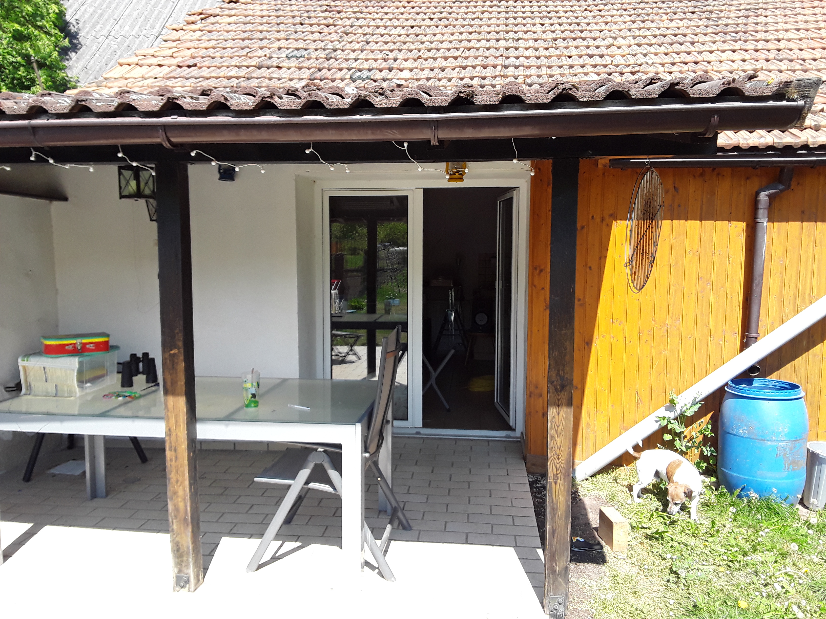

Wie gesagt, am Garten haben wir noch einen Raum (unsere Sommerküche). Siehe Bild, aber nicht so genau hinschauen ^^
Dort rein soll die LAN-Dose und der AP rein.
