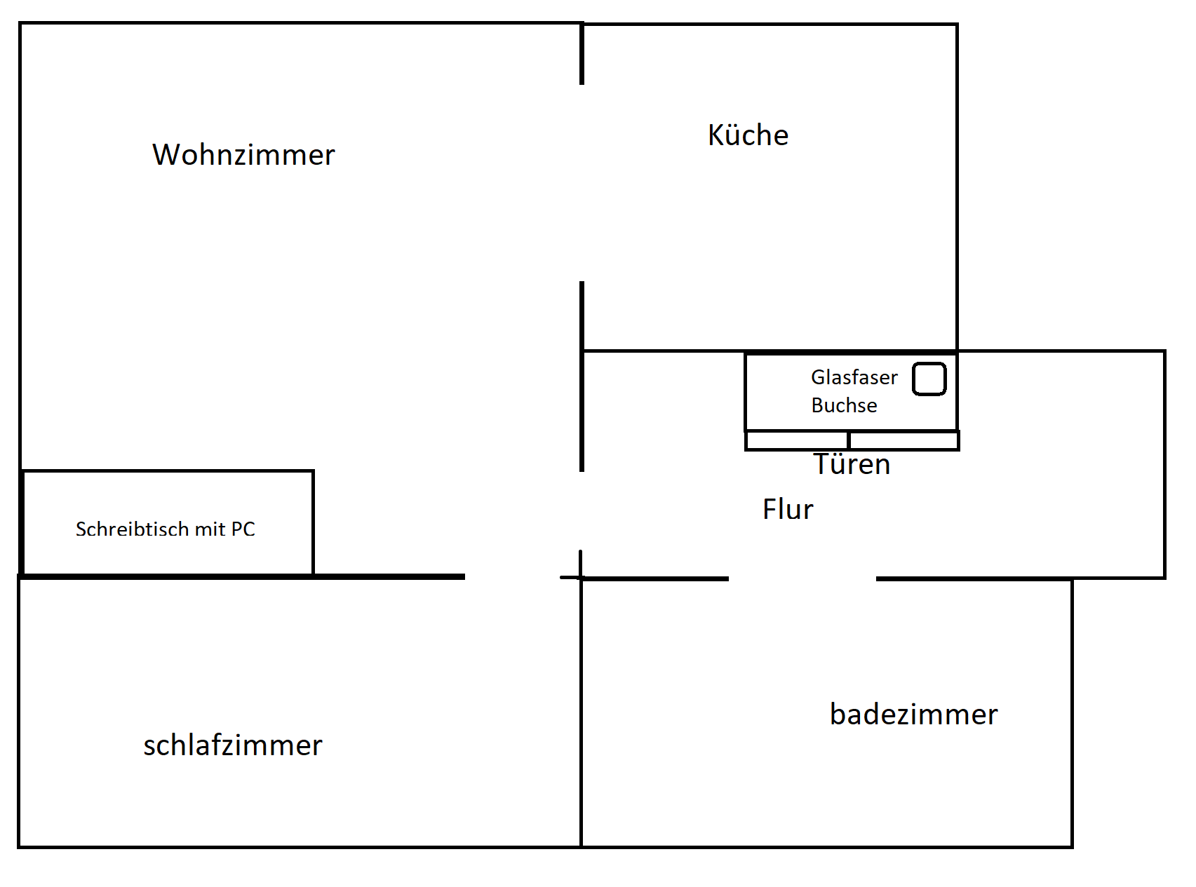

ich stehe gerade vor einem Problem. Ich habe einen Tower PC herumstehen und müsste ein LAN Kabel durch die Wohnung ziehen. Der Grund dafür ist, dass an der Glasfasersteckdose Glasfaser angeschlossen werden muss und da Glasfaserkabel recht empfindlich sind, kann ich das leider nicht von der Glasfasersteckdose bis zum Schreibtisch mit dem PC bauen. Somit bleibt nur die Lösung kurze Fiberkabel in den Router im Schrank zu stecken und ein langes LAN Kabel zu verlegen. Allerdings wüsste ich nicht, wie man das am besten macht, damit das LAN-Kabel nicht so oft geknickt wird und auch nicht so sichtbar ist.

Ich wuerde (gruen) unter der Decke verlegen.
Oder halt am Boden/Scheuerleiste und die Tueroeffnungen drum usw.
Im Prinzip waere wohl maximal ein Loch, wenn ueberhaupt zu bohren.

Kabelkanal an der Decke verlegen wie es mein Vorredner gezeigt hat, ein Loch in die Wand und gut. Verlegekabel sind sehr robust. Würde die dann jeweils auf eine LAN Dose enden lassen, das ist am saubersten.

WLAN würde ich nehmen wenn es nicht ums Gaming geht, wenn Gaming mit im Spiel ist, dann klar ein NW-Kabel verlegen, über die Decke geschickt an den Kanten geht es am Einfachsten, einen Wanddurchbruch braucht noch und schon ist das im Wohnzimmer drin. Natürlich nimmt man da ein Kupferkabel.
@BFF hat das ja bereits schön eingezeichnet

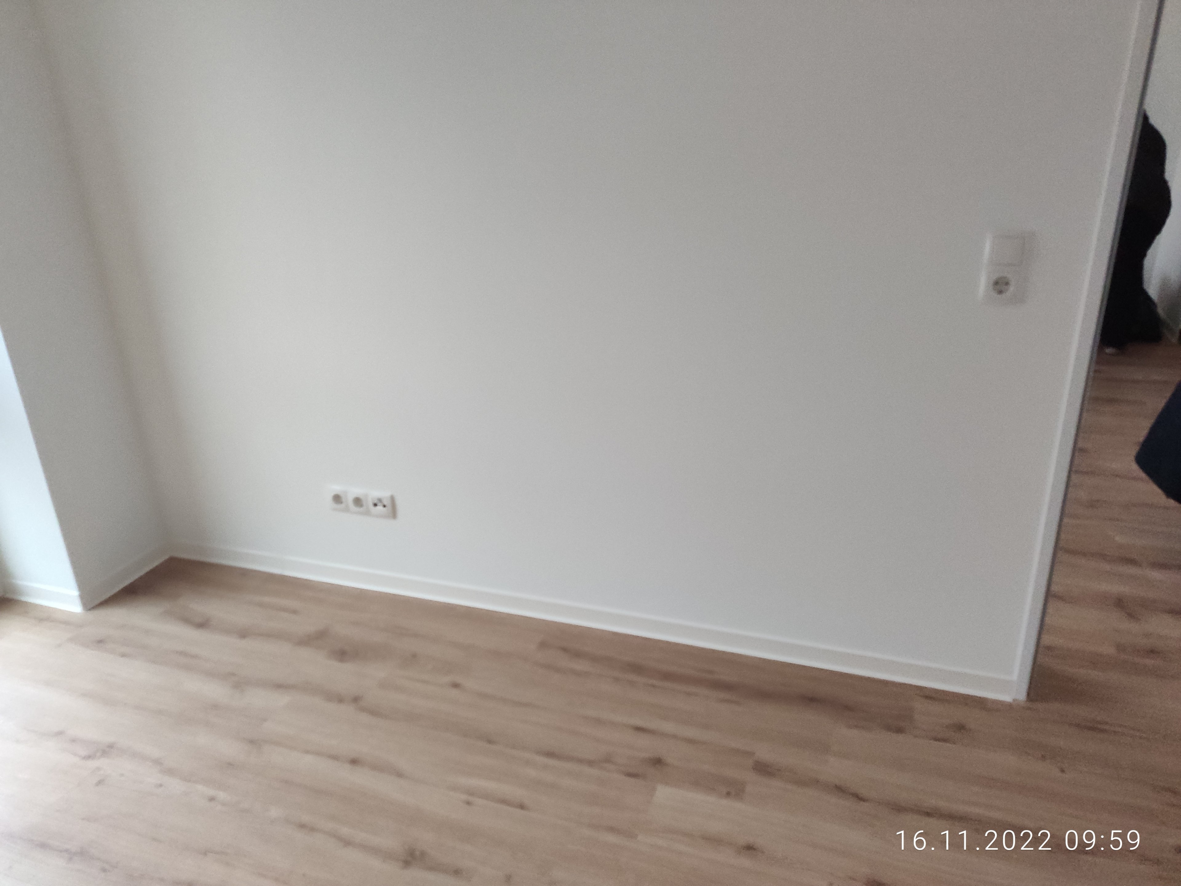

@Rubyurek Was für Bodenbelag hast du? Gibt es an den Türen Übergangsprofile? Sind die Zargen "normale" Umfassungszargen?
Mal ausgehend von Vinyl/Laminat Boden: Kabel hinter der Scheuerleiste bis zur Tür. Dann entweder unter dem Ü-Profil lang oder die Verblendung der Zarge abziehen und das Kabel innerhalb der Zarge langführen. Bei der zweiten Tür das gleiche. Die letzten paar Meter im Flur wieder hinter der Sockelleiste lang. Du hast leider nicht eingezeichnet, auf welcher Seite die Türen angeschlagen sind.
An beiden Enden des Kabels eine Aufputzdose mit Keystone.
Sollten der Bodenbelag und der Sockel Fliesen sein, bleibt dir nur ein Kabelkanal. Ich würde ihn wahrscheinlich direkt auf dem Sockel langführen. Kommt aber auf die Farbe der Wände, Fliesen und Türen an. Alternativ in der Schreibtischecke nach oben und dann unter der Decke lang und ein Loch in den Flur bohren. Dort dann wieder in der Ecke vom Modem nach unten.
Glasfaserkabel ließe sich einfacher und dezenter verlegen, aber dafür müsstest du auch die Fritzbox zum Schreibtisch umsetzen, oder wie willst du die Glasfaserleitung anschließen an PC und Fritzbox?
Ansonsten Simplex Cat7 Verlegekabel, Kabelkanal (nicht zu klein, wegen Biegeradius) und wenn's schick sein soll, AP Dosen mit Keystonemodulen. Wenns nicht schick sein soll, nur Keystonemodule drauf :D
Ich würds so verlegen... Ein Loch in die Küche und dort hinter der Sockelleiste bzw. hinter der Küchenzeile... Diese eignen sich eigentlich immer perfekt weil man die Kabel leicht verstecken kann, wenn man unten den Sockel kurz abmontiert. Dann ab Wohnzimmer einfach weiter hinter der Sockelleiste...

Das Gebäude selber ist komplett Neubau und seit ende 2022 Verfügbar. Dort wurde Linoleum-Boden verlegt. Auch dünne Leisten sind verlegt worden vom Bau (siehe Foto). Am Boden wurde von mir gar nichts verändert.
@Rubyurek Da zwischen den Räumen keine Ü-Profile vorhanden sind und die Scheuerleisten nicht danach aussehen, als könnte man dahinter ein LAN Kabel verlegen würde ich tatsächlich an der Decke entlanggehen.
