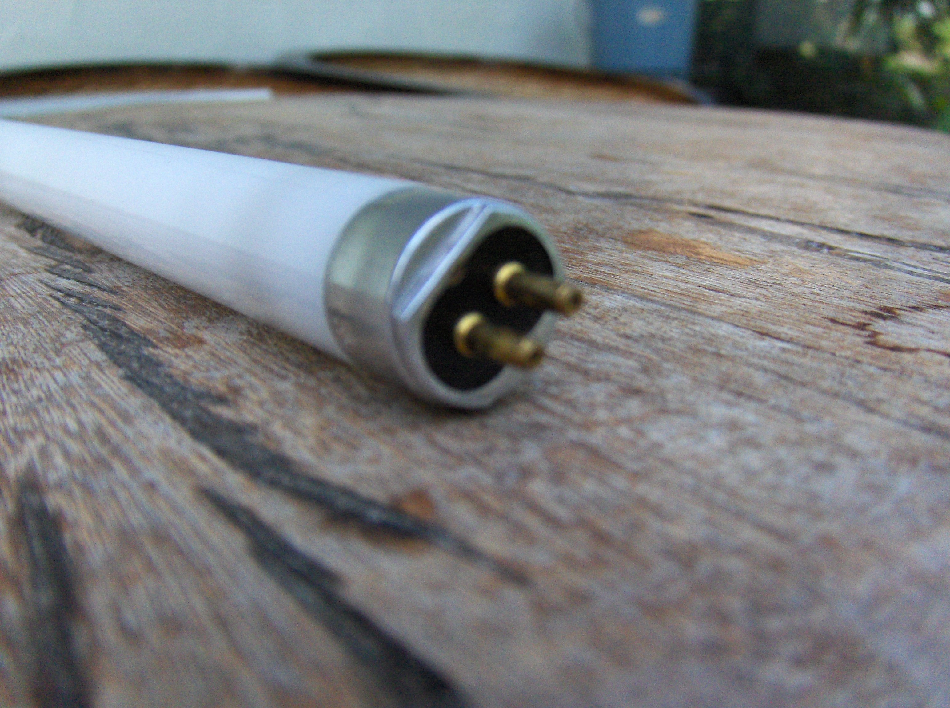

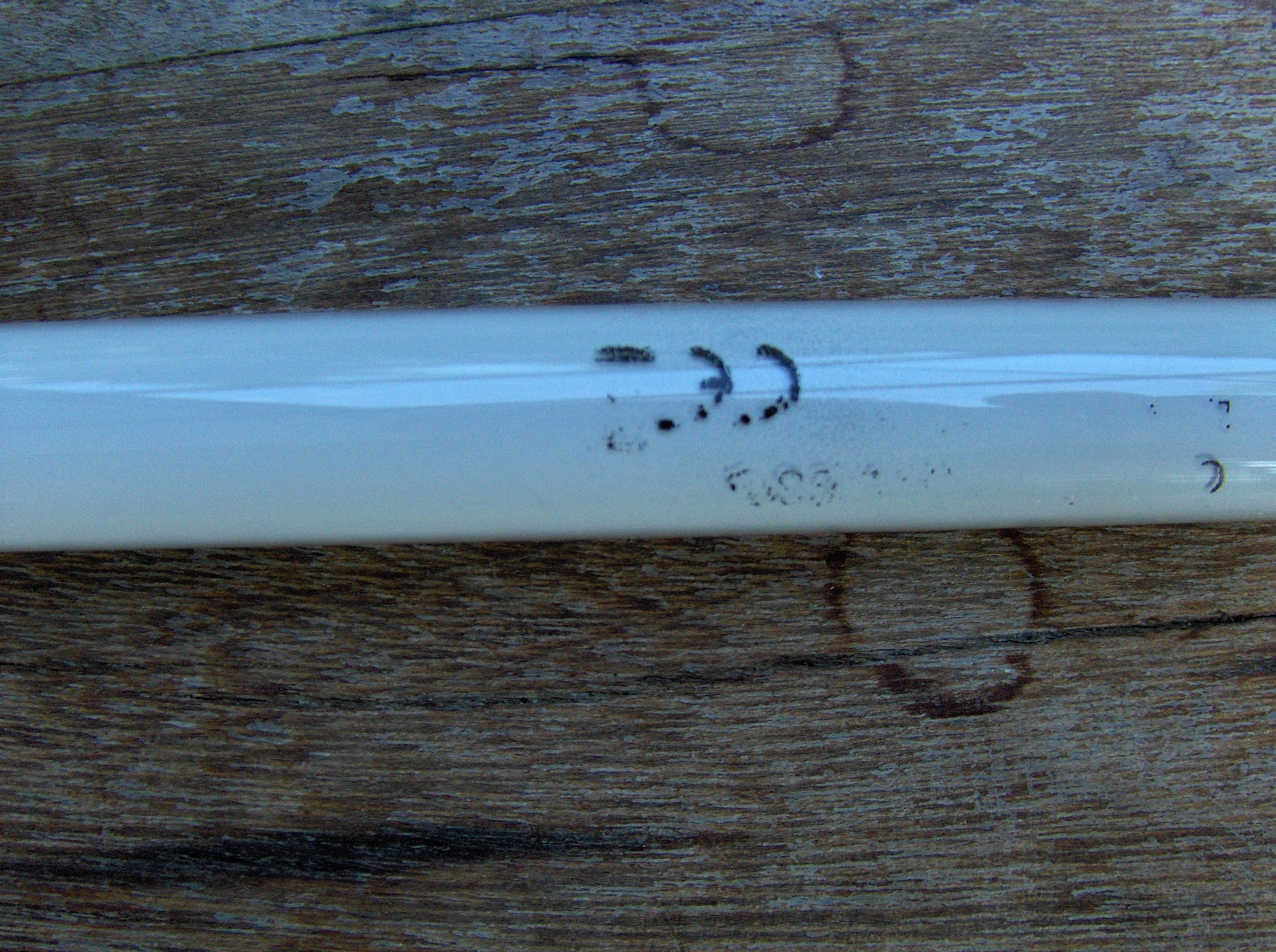

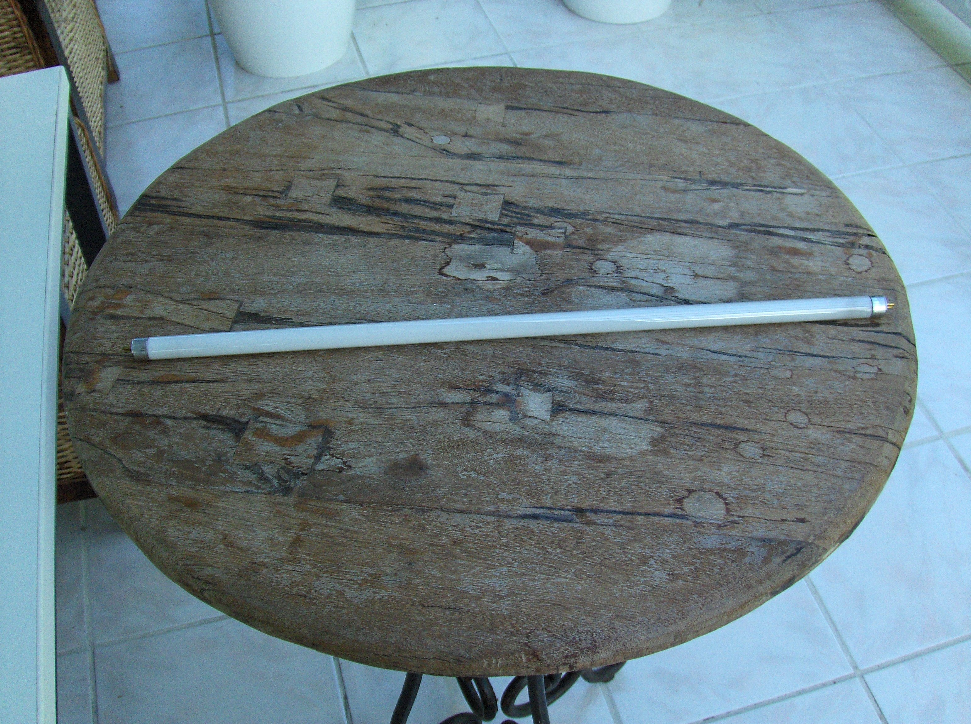

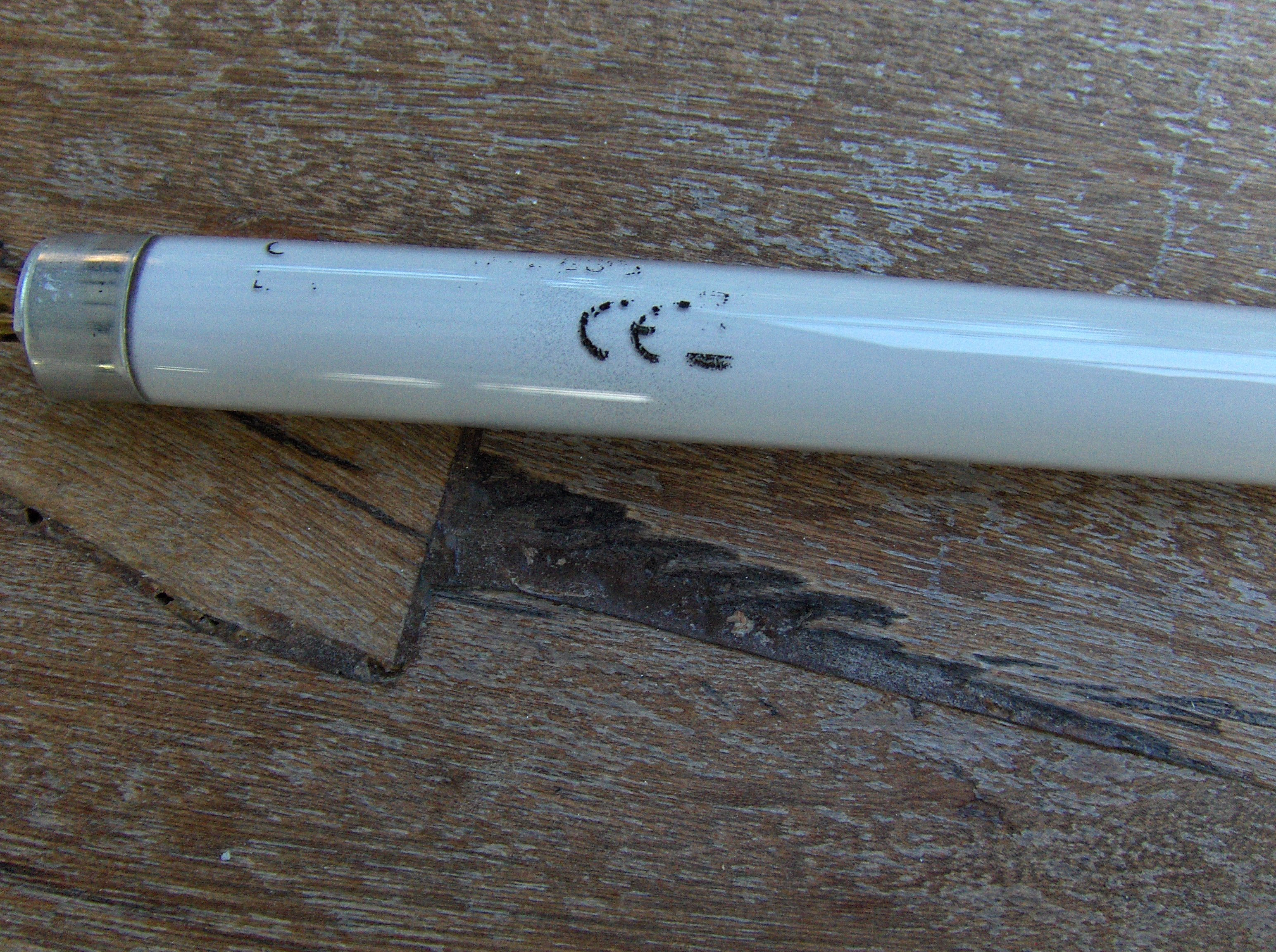

Guten Tag !
Ich beziehe mich auf den Anhang.
Ich suche die Daten der alten Röhre, die defekt ist.
Sie ist ca 50 cm lang und hat einen Durchmesser vin ca. 1,2 cm.
Gruss
Wolf

Was sagt denn Google? Bei dem Anschluss kann es doch nicht all zu viele Möglichkeiten geben?!
Vielleicht gleich gegen LED tauschen?
Sollte eine T4 Röhre für den G5 Sockel sein:
https://de.wikipedia.org/wiki/Leuchtstofflampe#Standardisierte_Baugrößen
Edit: Da die Länge nicht genormt ist eventuell die alte Röhre mit den den nächsten Baumarkt nehmen (wobei diese Größe wohl etwas exotischer zu sein scheint).
@NameHere T5 könnte zu dick sein, wenn die angegebenen 12mm Durchmesser annähernd korrekt sind. Ob es passt kommt dann im Zweifel auf die Art der Fassung/Montage an.
drauf achten, dass du nicht einfach LED Röhren einbauen kannst. Dazu brauchst du je nach Starter eine sog. Universalröhre oder einen Dummystarter (ist bei LED Röhren in der Regel dabei, hängt aber vom Vorschaltgerät ab, was du brauchst). Kannst die Fassung aber auch direkt umbauen auf 230V (also falls du Elektrofachkraft bist). Universalröhren sind teuer, da kannste dir eigentlich gleich eine komplette neue LED Lichtleiste kaufen. Kost vllt. nen 10er von den Eigenmarken.

Es gibt mehrere Sockel, also Anschlüsse, z.B.
G13, da sind die Pinne 12,70mm auseinander. Wird meist in T8 Röhren mit 25,40mm Durchmesser oder T12 Röhren mit 38,10mm Durchmesser verbaut.
G5, da sind die Pinne 4,75mm auseinander. Wird meist in T4 Röhren mit 12,10mm Durchmesser oder T5 Röhren mit 15,90mm Durchmesser verbaut.
Usw.
Anhand deiner Angaben, tippe ich auf eine T4 Röhre mit G5 Anschluss und 20W Leistung bei 552mm Länge.
z.B. https://www.amazon.de/dp/B08ZSDN8ZD/ (zwei Stück für 8€). Gibt es in kaltweiß (4.000K) oder in warmweiß (2.700K).
