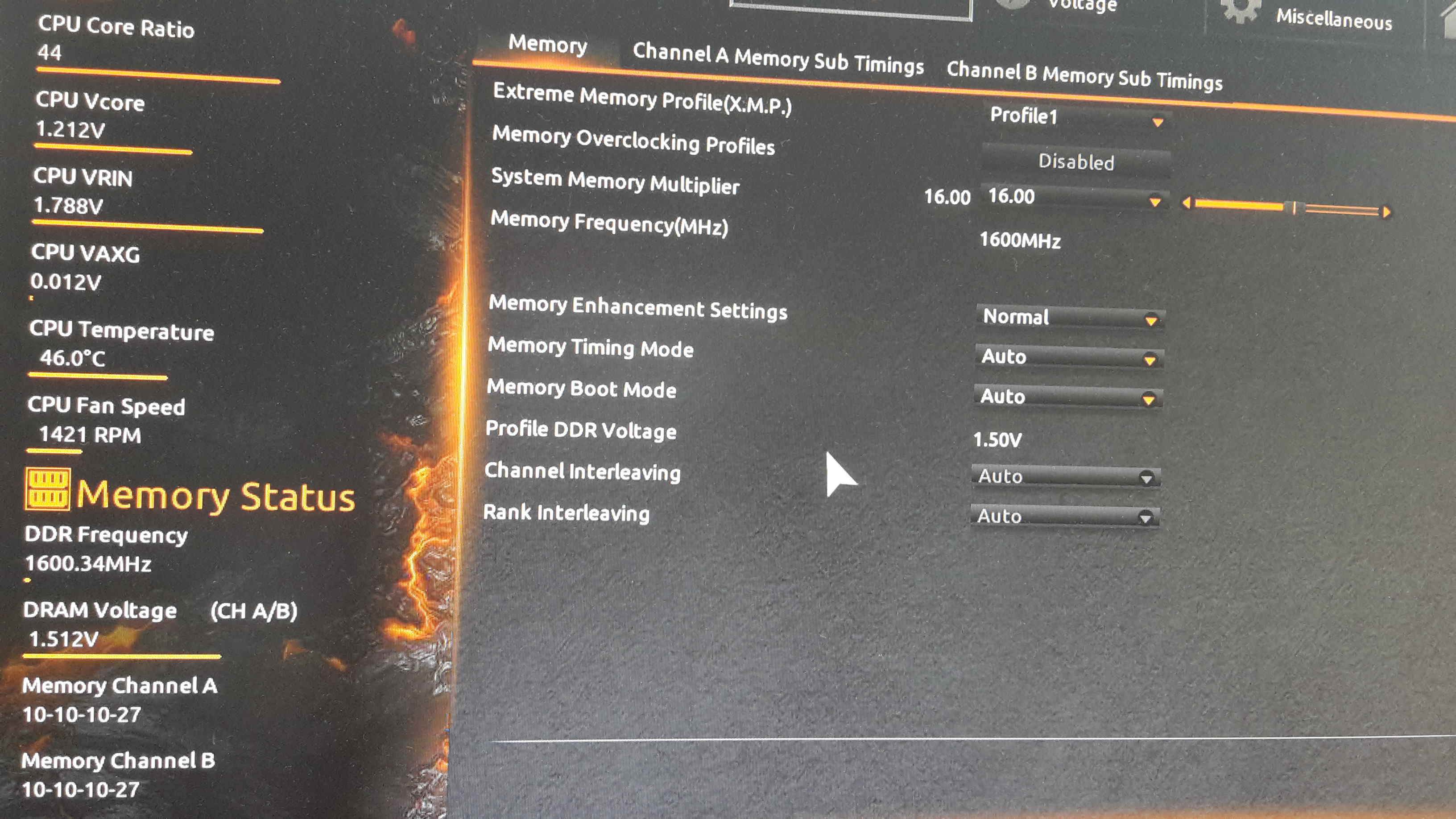

Ich hab XMP jetzt mal ausgestellt und den Multiplier auf 16 gestellt.
Mit welchem Programm kann ich denn jetzt die Mhz-Zahl korrekt auslesen?
CPUZ zeigt mir die gar nicht an und Aida64 zeigt mir zwei verschiedene Werte unter Mainboard > SPD an.

EDIT
XMP + manueller Multiplikator scheint zu funktionieren

Jo das sieht gut aus so.
Bringen wirds vermutlich nix, aber es ging mir ums Prinzip.
Wollte eigentlich noch gucken, ob ich die Timings auf 9 9 9 24 bekomme und ob es einen Unterschied macht, aber das lasse ich glaube ich.
Interessant zu testen wären aber die in meinem BIOS befindlichen RAM-Optionen für "Enhanced Performance" und "Stability".
