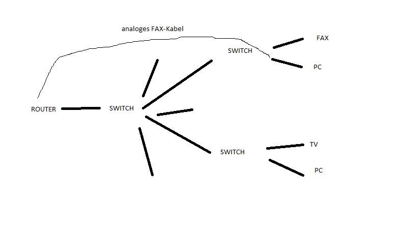

Hallo
wir ziehne um in ein Haus in dem eine Netzwerkverkabelung liegt.
Im Keller steht der Router der über einen SWITCH die kabel ansteuert.
meine Fragen sind nund:
1) Gibt es eine Möglichkeit über eines der Netzwerk-Kabel sowohl das Netzwerk (an PC) ALSAUCH das Fax-Signal analog zu senden (wir haben nur ein Kabel liegen und bracuhen aber am Ende sowohl einen PC-Anschluss alsauch den anaolgen Fax-Anschluss für das Multifunktions.Fax-Gerät)
Gibt es hier fertige Adabter die die Verschaltung machen ? (Es sind aktuell 2 Buchsen im Büro da die aber nur von einem Netzwerkkabel verogt werden)
2) Kann man hinter den SWITCh im Keller noch einen 2. SWITCH schalten (an eines der Netzwerkkable) um dann an einem NEtzwerkkable 1 PC und 1 TV anzuschliessen ?
Vielen Dank
und
Grüße
pastxi
Skizze anbei
1. Natürlich kannst du mehrere Switche hintereinander betreiben.
2. Sofern es sich um ein 8-adriges (4x2) Netzwerkkabel handelt, kannst du ein Adernpaar für den analogen Telefon (Fax) Anschluss verwenden
und von dem Rest zwei weitere Adernpaare für 100MBit Ethernet, ein Adernpaar bleibt dann frei. 1.000MBit-Ethernet geht dann nicht mehr.
Und das heißt du musst an beiden Kabelenden basteln...

nun habe ich den TIP bekommen doch einfach eine Fritz-Box an einen der LAN-Anschlüsse (NEtzwerkkable die liegen, über SWITSCH mit Speedport verbunden) anzuschliessen und dann wäre über die FritzBox alles gelöst:
- analog FAX-Anschluss
- WLAN-Acces-Poin in der Wohnung (und nicht nur im Keller am Speedport)
-3 weitere LAN Anschlüsse für PC, TV,HUE-Bridge
Was meint Iht dazu? geht das ?(also quasi Fritz-Box "hinter" Speedport
Ist das ein Problem zu konfigurieren oder sidn hier Probleme zu erwarten?
Vielen Dank
und
Grüße
Pastix
Soweit ich weiß kann eine Fritzbox als VoIP-Gateway hinter einem anderen Router betrieben werden. Dann könnte man darüber auch das Fax via VoIP in der Fritzbox anbinden. 100% sicher kann das aber nur ein Fritz-Besitzer sagen, ich hab nur nen Speedport.
Zur ursprünglichen Frage: Splitten würde ich ein Kabel nicht. 100 Mbit/s + Fax in einem Kabel ist technisch möglich, aber das ist meiner Meinung nach unsauber und wird früher oder später zu Problemen führen - u.a. eben auch durch die niedrige Datenrate.
