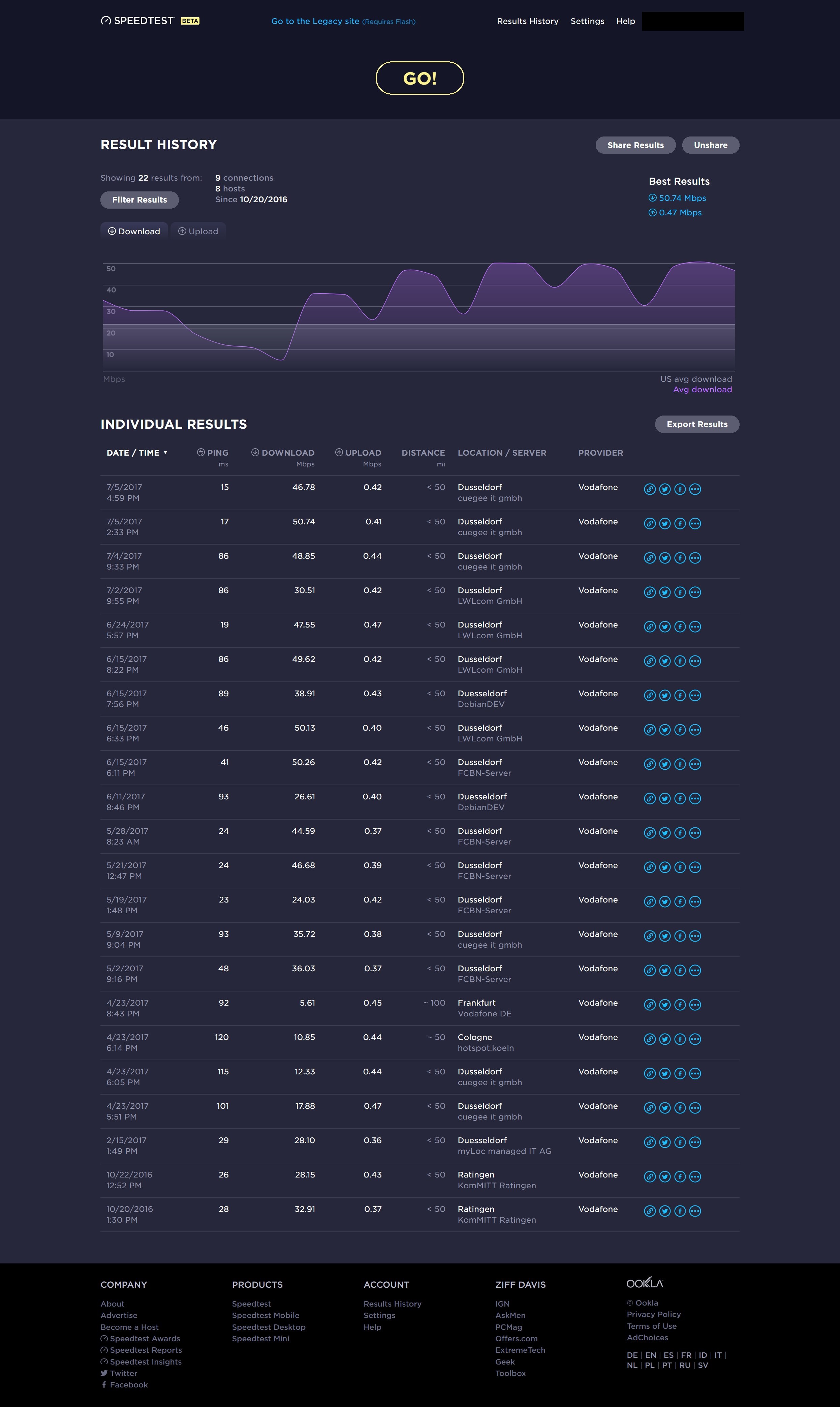

Beide Werte hast du wie gemessen, ermittelt, ausgelesen? Mach von beiden Werten am besten einen Screenshot und füge den hier ein. (Beim Beitragferfassen runterscrollen, Anhänge verwalten, jpg hochladen...)

Für den PC wo der Upload funktioniert hab ich noch keine große Historie, da müsst ihr mir glauben, dass der einfach immer 5-10 mal so hoch ist.
