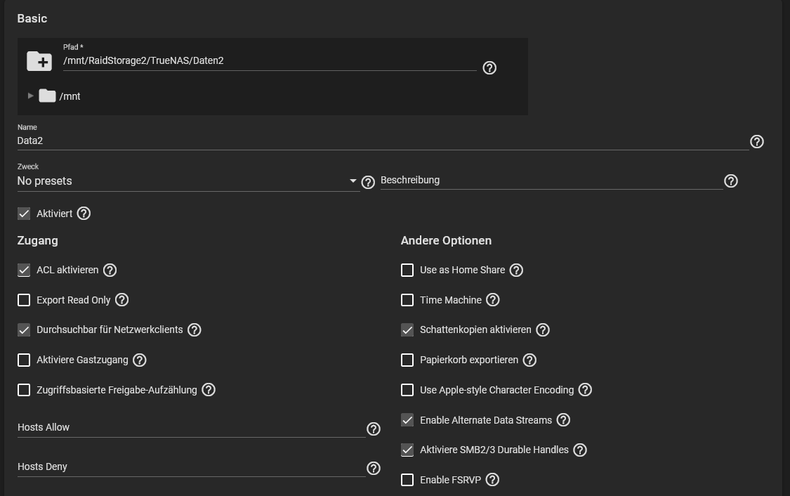

Hast du die Samba-Verschlüsselung aktiv bzw. die Protokollierung? Kann unter Umständen zu Einbrüchen führen.
Ich glaub nicht, also ich finde die Option gerade nicht, siehe bitte den Screenshot dazu.
Kann es sein, dass Encryaption bei Samba, per Parameter separat aktiviert werden muss, weil dann ist es definitiv nicht an.

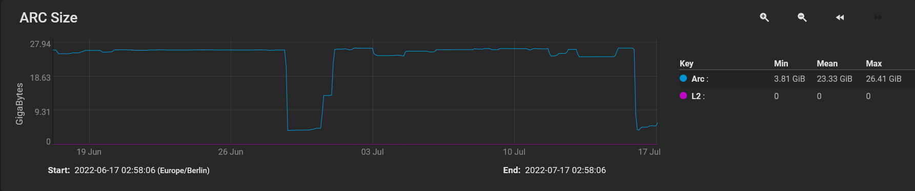

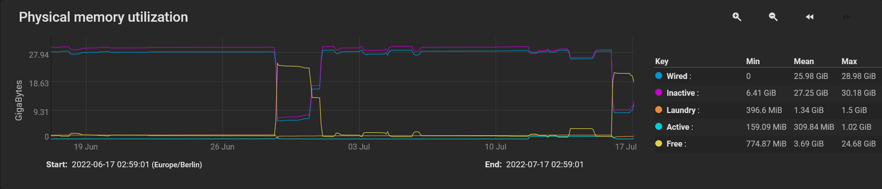

Danke für den Tipp, Speicher ist auch ein gutes Stichwort, der ZFS (ARC) bzw. die Speicherauslastung ist ziemlich ausgelastet nach den 2 - 3 Monaten, dann wenn dieses Problemchen auftritt. Ich habe gelesen das dies normal sei, weil ZFS den Speicher reserviert. Ob das der Grund für den Einbruch ist, wäre auch eine Frage von mir gewesen?
Und ja, so ganz unwichtig ist das für mich nicht, auch wenn das nicht Überlebens-entscheidend ist, aber man hat doch etwas in Hardware und Strom investiert, und da sollte dann schon alles passen ;-)

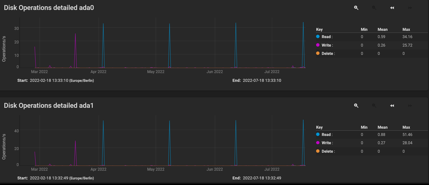

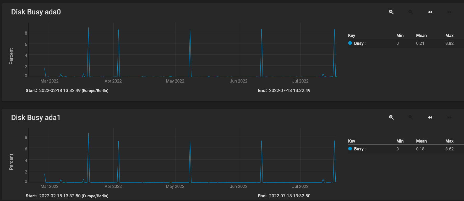

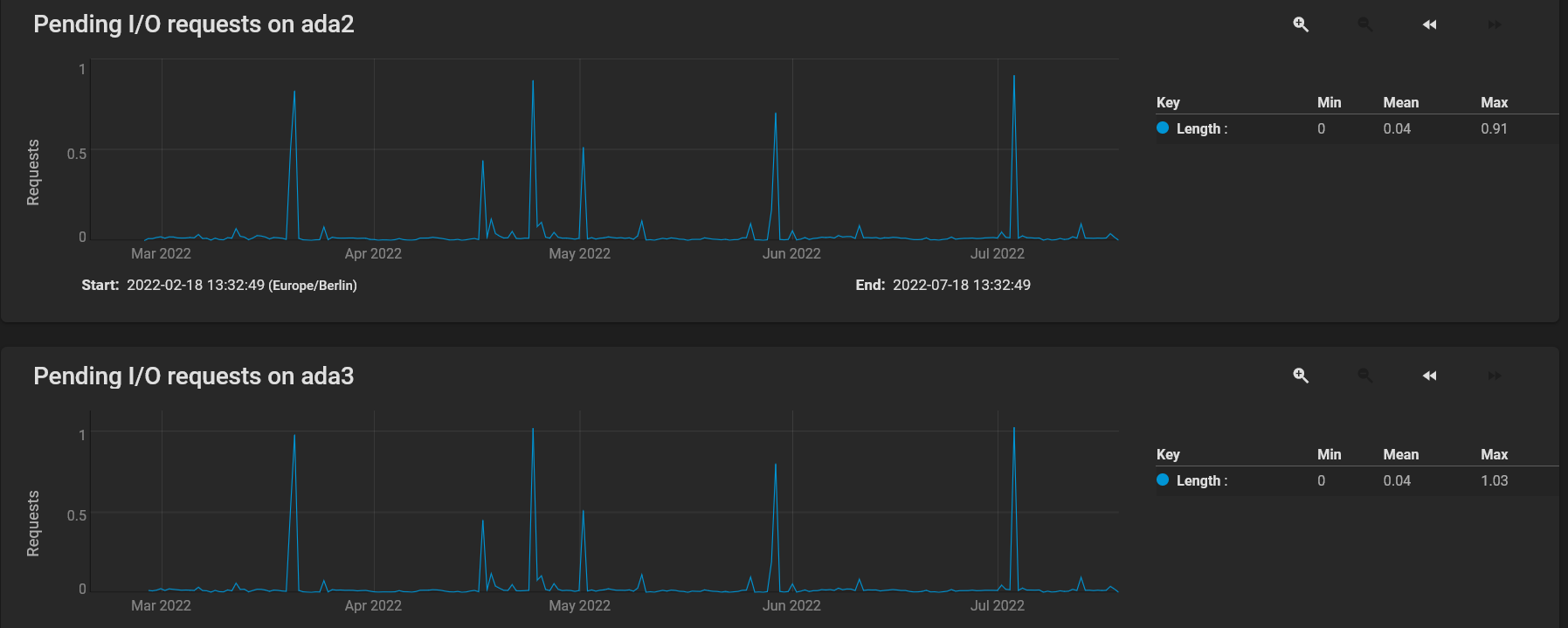

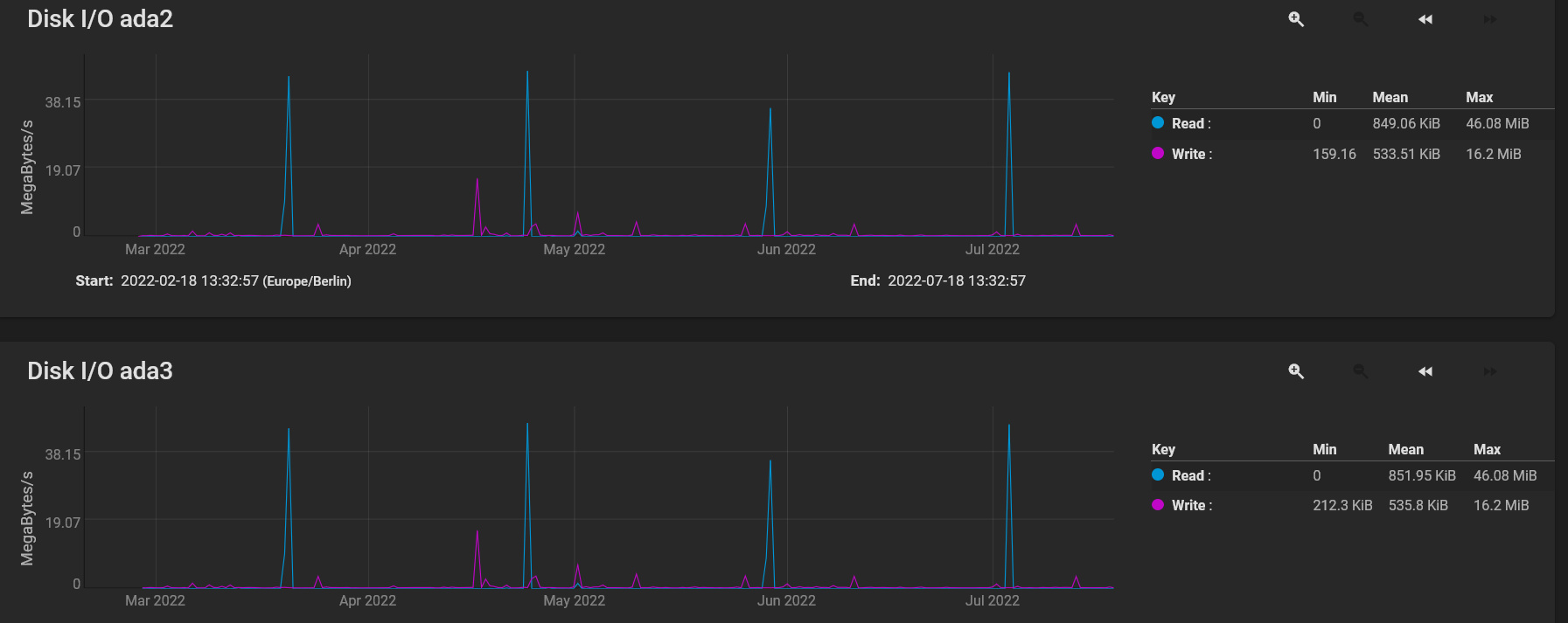

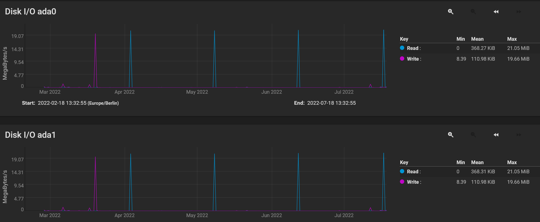

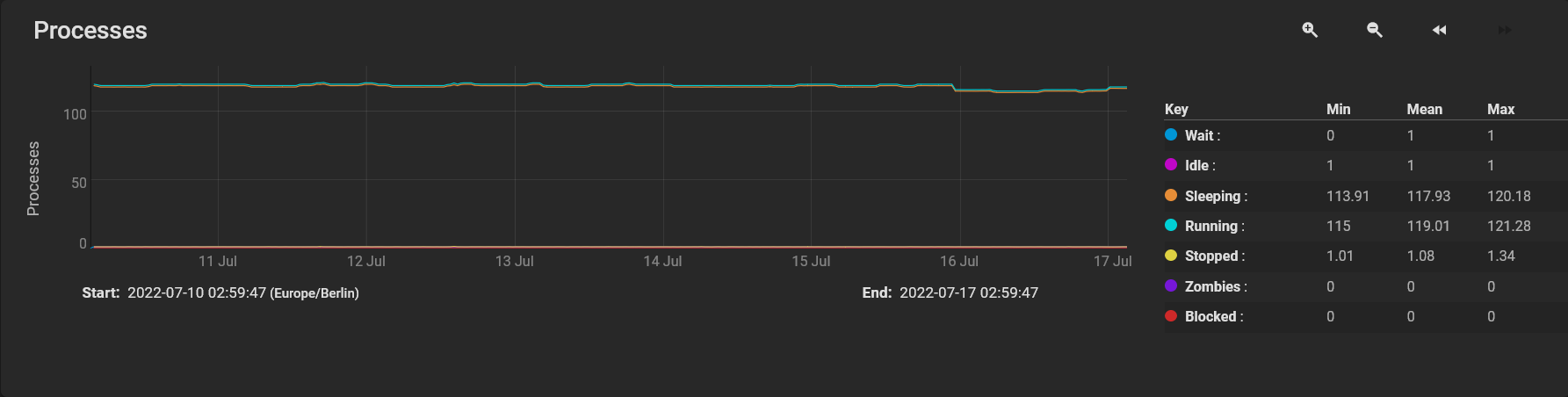

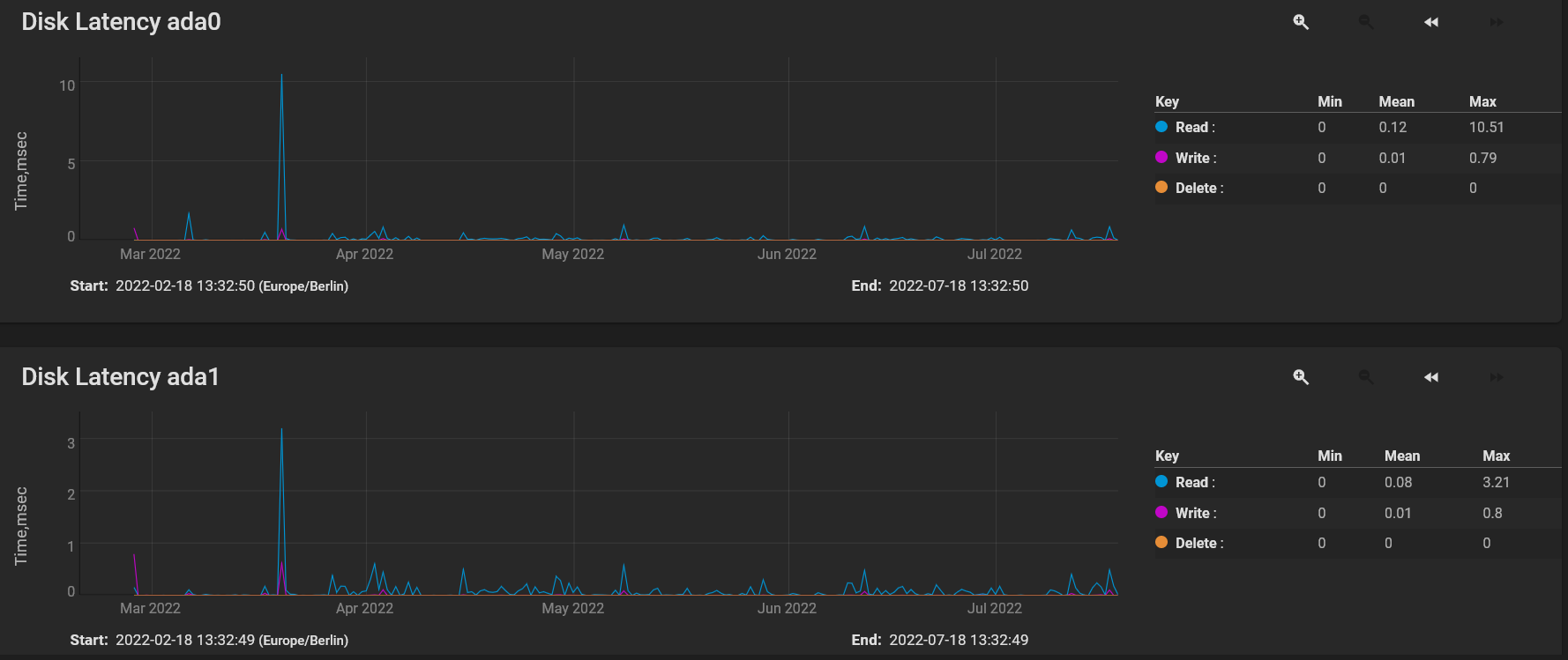

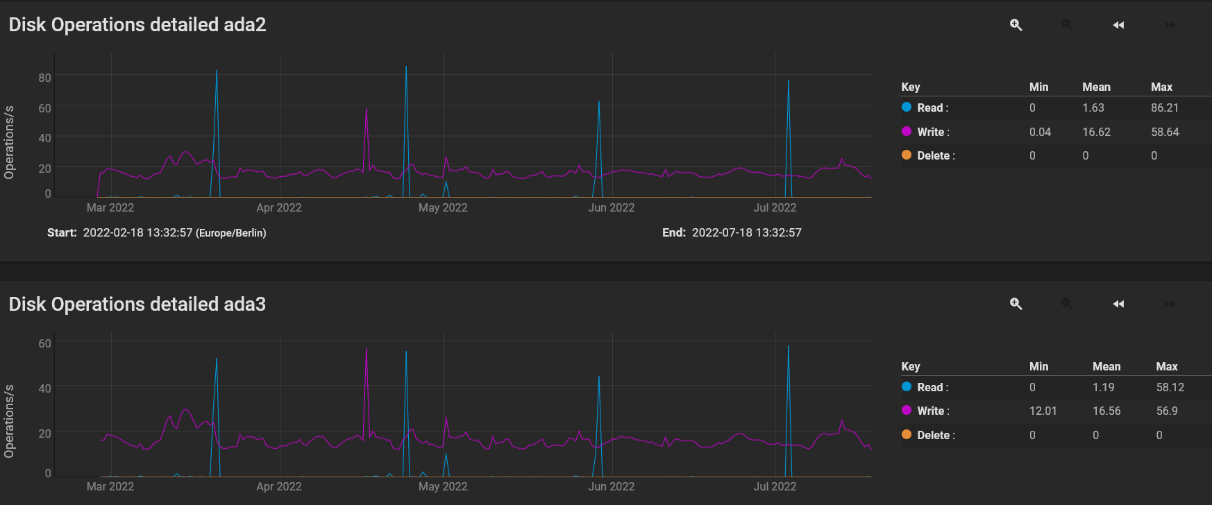

Das Syslog muss ich erst noch suchen, hier sind ein paar Screenshots von den grafischen Berichten.

Sind die Einbrüche beim Memory und ARC wenn die Probleme passieren oder sind das Reboots?

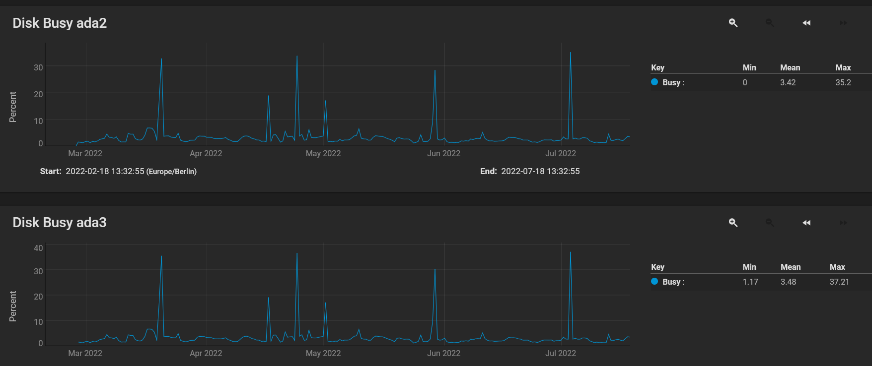

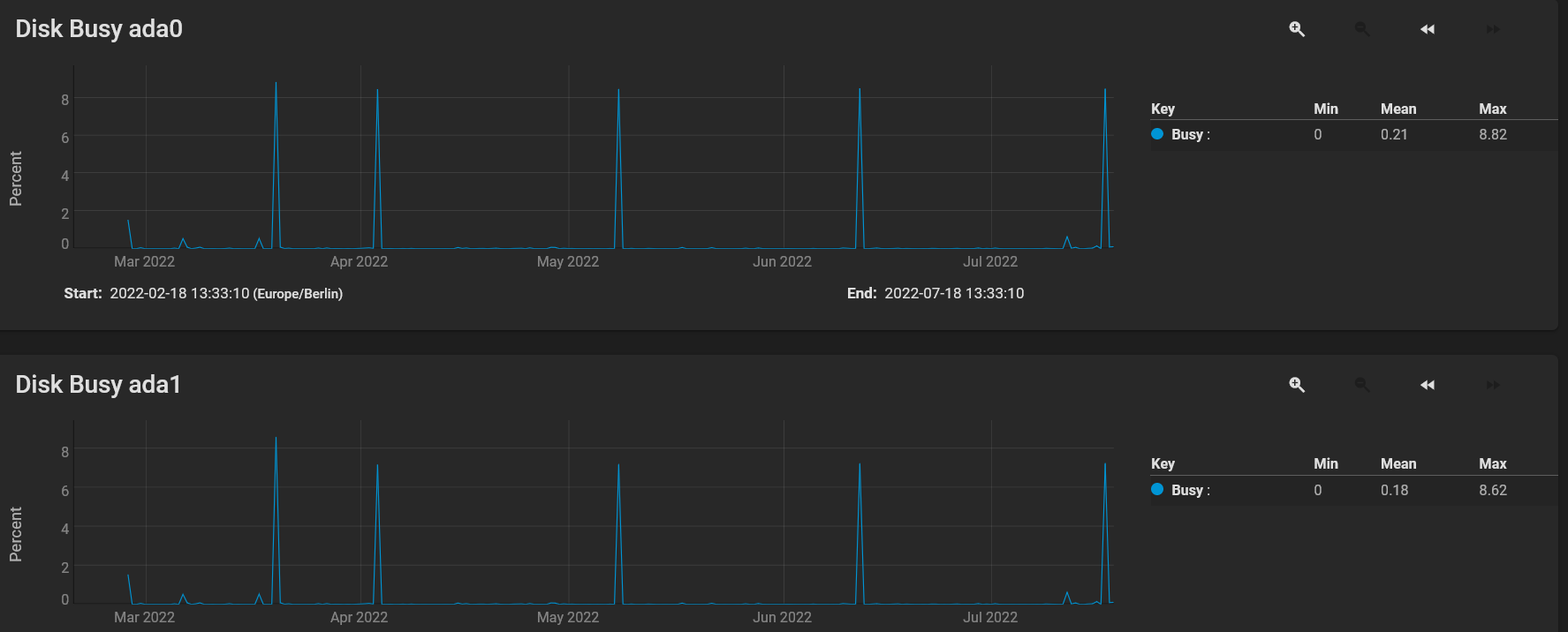

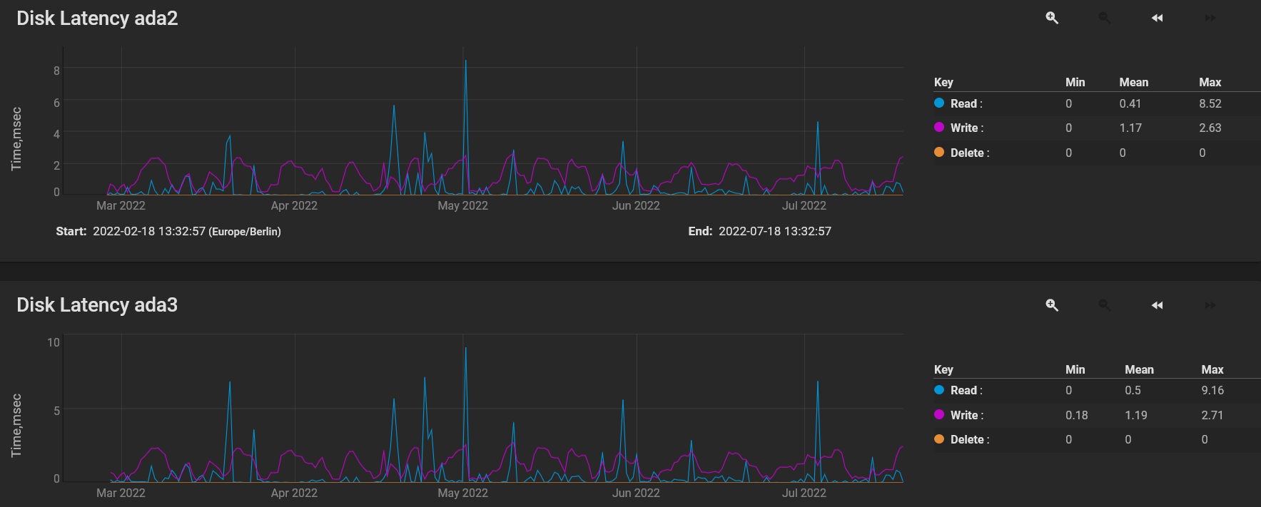

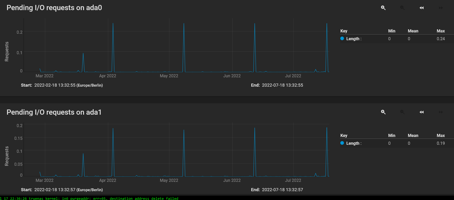

Was sagen denn die diversen Graphs zu dein einzelnen HDDs wenn die Probleme auftreten? Sieht man da etwas und falls ja: Ist es immer die gleiche HDD, die auffällig ist?
Es ist TrueNAS CORE, Version 12.
Bei den Einbrüchen im Graphen, handelt es sich um Reboots.
Bei den HDD's sieht man direkt nichts, also dort ist mir jetzt nichts Außergewöhnliches aufgefallen. Ich werde mal versuchen, herauszufinden, wie ich unter Truenas die HDD's benchmarken kann.
Allerdings denke ich rein subjektiv nicht, dass es die Pools oder HDD's das Problem verursachen. Wie ist das eigentlich mit dem Cache (ARC), werden die Daten nach dem diese übertragen wurden auf die Platten geschrieben oder während der Übertragung, ich glaube nämlich, das es etwas mit dem Chache zu tun hat, kann aber leider meine Vermutung weder beweisen noch testen, da fehlt mir gerade noch das Wissen dazu.

Die Graphen für Disk Busy, Disk Latency, Disk Operations detailed, Pending I/O und Disk I/O sind also identisch bei den jeweils betroffenen HDDs wenn die Drops auftreten?

Clapinoson schrieb:
Wie ist das eigentlich mit dem Cache (ARC) [...] da fehlt mir gerade noch das Wissen dazu.
Den Link zur Doku habe ich dir ja weiter oben bereits. Es hilft, diesen Abschnitt von dir aus der Thematik komplett raus zu nehmen wenn du herausfindest, wofür die Abkürzung ARC steht und dann sollte sich erklären ob und was dieser mit dem schreiben von Daten zu tun hat.
Es sieht zumindest so aus, hab noch mal Screenshots gemacht, vielleicht könntest du da auch noch mal drüber sehen?
snaxilian schrieb:
Welcher compression Algorithmus ist bei deinen Datasets eingestellt? lz4 oder ein anderer?
Laufen zum Zeitpunkt der Drops irgendwelche cron jobs, periodic snapshot tasks, rsync tasks, cloud sync tasks oder replication tasks?
Inherits (lz4), So weit ich weiß lief nichts zu dem Zeitpunkt nebenbei. Außer Scrubs ist auch nichts konfiguriert in der Hinsicht.
Also mein System sagt, es sei auf dem aktuellen Stand, letztes Update war glaube ich im April oder Mai.
Sollte ich auf die Version 13 wechseln, wäre das sinnvoll und mit kleinem Risiko verbunden?
Ich lese mich noch zu deinen Links ein und melde mich wieder...

Die vier hohen Peaks beim lesen werden vermutlich Scrubs sein nehme ich an? Generell sind jetzt keine größeren Schreiboperationen ersichtlich.
Mit TrueNAS Core 13 würde ich bis zum U2 warten, ansonsten mal Release Notes lesen. Wenn die known issues einem egal sind oder nicht betreffen, kann man ggf. auch schon updaten. So oder so hat man natürlich selbstverständlich Backups der Daten um im Fehlerfall zurück gehen zu können, nicht wahr?^^
Zum Thema Benchmarks siehe mein letzter Link, wenn du parallel noch sehen willst wie viel Durchsatz du hast dann sind die Befehle "zpool iostat" bzw. "iostat" für einzelne Disks interessant
Reaktionen: Clapinoson
Ich denke auch, dass das eine gute Idee ist.
Jap.
Ich denke fast, dass ich fürs schnelle lesen/schreiben von Daten, am besten einen reinen SSD Pool bauen werde, muss auch nicht groß sein, 1 TB würde mir da definitiv reichen. Die mechanischen Platten sind denke ich, hier das größere Problem.
Weil ich auch noch mal einige Tests mit sehr großen Datenmengen gefahren bin, hochladen funktioniert relativ gut, fast durchgehend mit 2,5 GB/s, beim Downloaden gibt es ständig Drops in der Geschwindigkeit. Den ARC habe ich jetzt testweise mittels tuneables auf 26 GB limitiert, um dem System noch etwas Luft einzuräumen.
Alles, was nicht direkt in den RAM geladen wird, von einer schnellen Quelle wie z. B. SSD, verursacht das Problem bzw. Bottleneck. Es war einfach Wunschdenken von mir, dass die WD Gold eine schnelle und konstante Geschwindigkeit halten könne, also bei 2,5 GB/s, und zukünftig von 10 GB/s bin ich ja noch ganz weit entfernt, wenn das jetzt noch nicht mal richtig funktioniert. (Bin ein wenig enttäuscht)
Was denkst du, könnte ich mit meiner Vermutung richtig liegen und wäre ein SSD Pool eine Möglichkeit?
