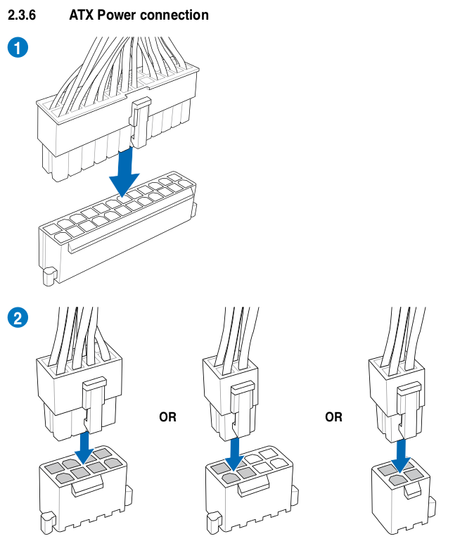

Untere Abbildung von links nach rechts:
Netz-Teil CPU-Anschluss8-Pin (4-Pin+4-Pin)4-Pin4-Pin
Mainboard CPU-Anschluss8-Pin8-Pin4-Pin

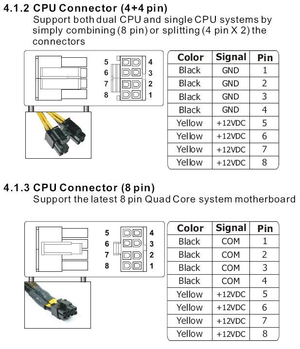

Front Row schrieb:
Edit 2: Beider steckerteile sind aufm 2ten Bild zusammengesteckt.
Damit 4.1.2 8-Pin (4-Pin+4-Pin) CPU-Anschluss

Hauro schrieb:
Willkommen im Forum
Genau , stecker ist so einer wie 4.1.2 - nur das eine der hälften nur trapetzförmige stecker hat.
Das ist das was mich so verunsichert hat.
Die andere hälfte ist genau so wie ich sie anstecken kann (von der form her)
Die andere eben nicht.Die trapetzförmigen passen schon in die viereckigen rein , nur hatte ich halt schiss ^^
