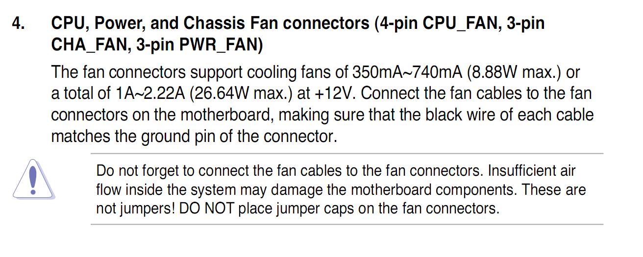

@Falko87
Also darf ich die 2 Lüfter dort betreiben?
So ich hab mich zwar beim Mainboardmodel ein bisschen vertan da deins ja eine Sonderanfertigung zu sein scheint, aber wenn du ein wenig in den Manuels liest wirst du immer feststellen das mind 1A zur Verfügung steht.So oder so ist es kein Problem 2Lüfter zu betreiben.
Ja!
kannst aber mit dem Y Kabel nur 1 Steuern.
