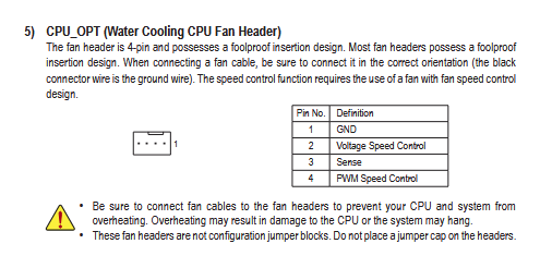

Einfach das Handbuch bemühen:
1 x Water Cooling CPU Fan Header
https://download.gigabyte.com/FileL...ng-x_e.pdf?v=596f330b06cf3fd0df110d9dfdf0b862

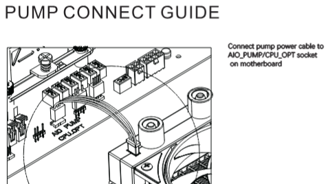

Und auch der Hersteller der AIO hat eine Anleitung dazu parat:
https://download.thermalright.com/manuals/GRANDVISION240ARGBBLACK.pdf
eddietwo schrieb:
Hab ich das richtig im Kopf das ich dem Fall die Pumpe per 3 PIN auf den CPU_OPT klemme.
Im Bios dann auf DC umstelle da 3 Pin und das Teil auf 100 Prozent laufen lasse
Der CPU_OPT ist kein 3-Pin, sondern 4-Pin.
Nicht nur das, es gibt keinen einzigen 3-Pin Anschluss am kompletten Mainboard!

Im Video sehe ich eben nur ein 4pin für die Pumpe.
Reaktionen: Michael vdMaas
Ja sie hat ein 4 Pin mein Fehler.
