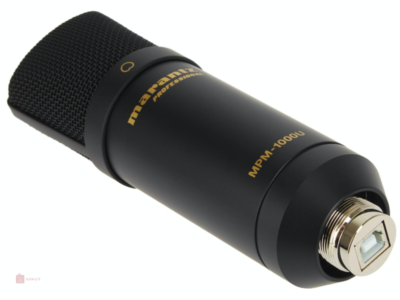

Bislang verwende ich für die Soundwiedergabe in Bsp. Ego-Shootern oder Homeoffice (Konferenzen) eine Samsung Soundbar welche früher mal an einem TV angeschlossen war. Gekoppelt ist diese per optischen Kabel an meinem PC und per Bluetooth an meinem Notebook. Der Klang ist halt sehr gut und lässt sich prima zwischen Arbeit und Freizeit per Fernbedienung umschalten. Als Mikrofon verwende ich ein Marantz MPM-1000U, welches per USB an die Dockingstation vom Notebook angeschlossen ist. Für privat hatte ich bislang keine Verwendung vorgesehen.

Das Marantz Mikro hat jedoch einen USB-Anschluss (siehe Bild).
Gibt es eine Möglichkeit mit einem Adapter von USB zu Klinke oder brauche ich doch ein neues Headset + Mikro?
Durch den USB Anschluß ist das Mikrofon doch bereits eine eigene "Soundkarte" die du separat in Windows laut/leiser regeln kannst?

Nein, das geht nicht. Dein Mikro hat einen digitalen Abschluss, keinen analogen.

@Der Kabelbinder aber diese DJ Mischpulte oder Audio Interfaces können wiederrum wenig mit einem digitalen USB Microfon anfangen. Hier gibts auch keinen einfachen Adapter für das dann Klinke rauskommt ...
Das Mikrofon kann nur an einem PC oder halt XBox PSx genutzt werden die dieses als "Soundkarte zur Aufnahme" also als USB Mikrofon erkennen.
Adapter von USB auf Klinke scheitert schon daran, dass dieses Mikrofon vom USB her Strom braucht und ein Digitales Signal versendet welches nicht einfach auf analog aka Klinke gewechselt werden kann.

Meine eigentliche Frage war (vielleicht wurde es überlesen oder ich habe es missverständlich formuliert), ob sich das digitale Mikrofon per Adapter an einen Analoganschluss (vorzugsweise Creative Soundblaster GC7) anschließen und nutzen lässt. Es wäre halt schön einfach gewesen, das vorhandene Geräte-Setup (nur Mikro) auch für das Gaming zu verwenden. Dann hätte ich nur einen Adapter ans Micro und das Kabel dann an den Soundblaster angeschlossen. Je nachdem welches Setup ich einschalte, habe ich mehr oder weniger Geräte auf ein und dem selben Schreibtisch. Dem ist halt nicht so, auch gut.
Diese Frage wurde doch mehrfach beantwortet, hast Du es überlesen ;)?
