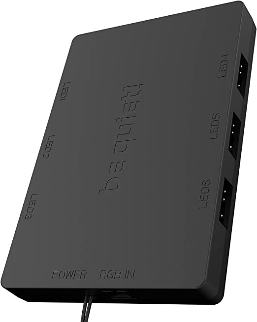

Ebenfalls habe ich in einem der Angebote gesehen, dass dort eine Art neue Steuerung oder Anschlussmöglichkeit mitgeliefert wird (siehe Bild). Dazu konnte ich aber leider auch nicht mehr Informationen finden. Vielleicht ist das ja schon des Rätsels Lösung.

Unabhängig davon wenn ich dich richtig verstehe und das ist auch das was ich bisher gelesen/gesehen habe, braucht so ein RGB Lüfter zwei Anschlüsse, einmal normal für die Lüftersteuerung und einen für das Licht. Ergo kann ich über einen Controller mit mehr Anschlüssen bzw. über den bereits bestehenden wenn ich mir die Y-Kabel hole, alle Lüfter steuern. Wie mache ich dass dann mit dem mitgelieferten RGB Controller von be quite?
