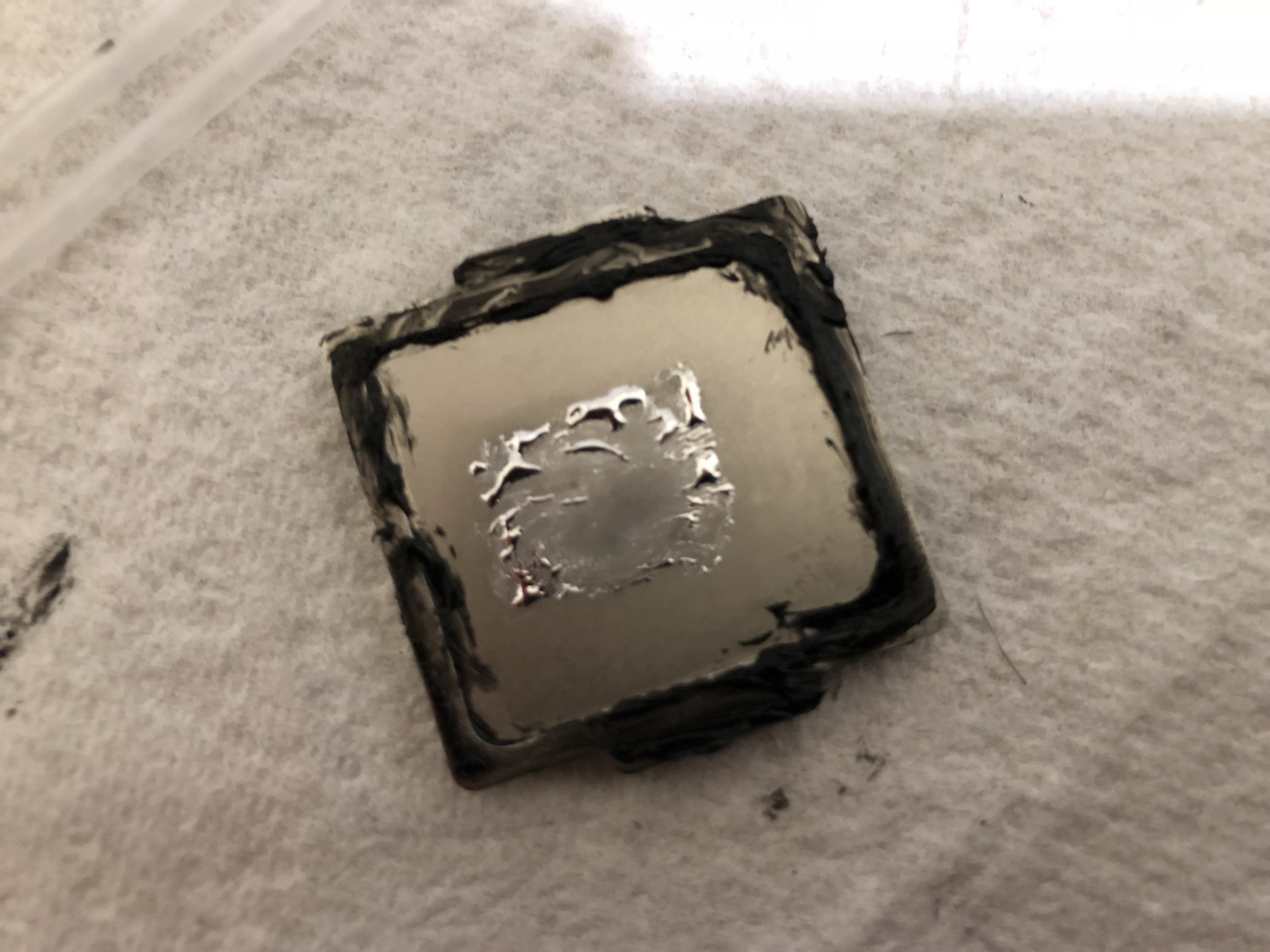

Ich habe vor ein paar Tagen meinen 7700k geköpft jedoch nur auf die DIE flüssigmetall getan, jetzt seh ich im Internet dass einige auch flüssigmetall auf die Rückseite des heatspreaders tun. Das hab ich jedoch nicht getan.
temps sind i.o., cpu kommt auf last bei stockspeed an die 73°C mit einem Noctua NH-u14s
ist das ok oder sollte ich die CPU nochmal köpfen?

naja ich habs mal "versucht" aber das flüssigmetall lässt sich trotz reinigung überhaupt nicht gut verteilen.
Benutzt wurde Thermal Grizzly Conductunaut aufgetragen mit mitgelieferten stäbchen
Das dauert ein bisschen mit dem LM aber mit etwas Geduld geht das ganz gut. So wenig LM wie möglich nutzen, die Fläche vorher gut mit Alkohol reinigen. Und nicht so viel Uhu verwenden, da ist weniger mehr.
Kann dazu auch die Tutorials auf Youtube empfehlen, da gibt's einige gute, auch auf deutsch.
Ich hab die Fläche mit Alkohol gereinigt.
Auf der DIE liess es sich gut verteilen, allerdings nicht wirklich auf dem IHS.
Temps gehen jedoch immernoch auf 70°C hoch. Denke da ist nicht mehr machbar ausser ich kauf mir nen custom IHS aus Kupfer.
Der IHS ist doch aus Kupfer, da ist lediglich ne Nickelschicht drauf.
Wie gesagt, du hast auch zu viel Uhu drauf, dadurch vergrössert sich eventuell der Abstand zwischen DIE und IHS.

Meine Empfehlung beim köpfen lautet:
- alles gut sauber machen, alte Paste und alten Kleber entfernen.
- Kontakte neben dem Die mit Kaptontape abdecken.
- IHS Innenseite poliere ich zusätzlich mit Metal Polish, danach gründlich mit Alkohol reinigen. Ich nutze 99% Isopropanol.
- LM auf DIE und IHS auftragen.
- Wenig Uhu verwenden, und nicht rundherum dichtkleben. Im Prinzip reicht es die Ecken mit Uhu zu betupfen.
- Verkleben mit leichtem Druck und aushärten.
So habe ich es bisher gemacht und es hat bei allen versuchen gut geklappt. Nur nicht die Geduld verlieren beim auftragen des LM, das dauert unter Umständen mal etwas länger.
Habe mein I7 4790k wie 8700k geköpft. Habe bei beiden das Flüssigmetall auf die Die gestrichen. Du hast Auch viel zu viel Silikon Kleber drauf. Ganz Wenig nur.
Beim Verteilen des Flüssigmetalls mit sehr viel Geduld und Sauberkeit Arbeiten.
Auf gar keinen Fall!!
DIE ganz leicht "anrauen", 2-/3000er nass, dann reinigen und LM auf nicht haarenden Pinsel (Maler-/Schreibwarenshop) auftragen, nicht direkt auf die DIE. Dann mit dem Pinsel gleichmäßig verteilen.
Der Wärmeleitkoeffizient von whatever Paste/Pad ist immer sehr viel schlechter als der von HS und DIE.
Die LM ist eben nur besser als Luft zwischen HS und DIE. => je weniger je besser.
Und merke: beim relidden ist die LM noch nicht "eingebrannt".
Edit: Montage!
