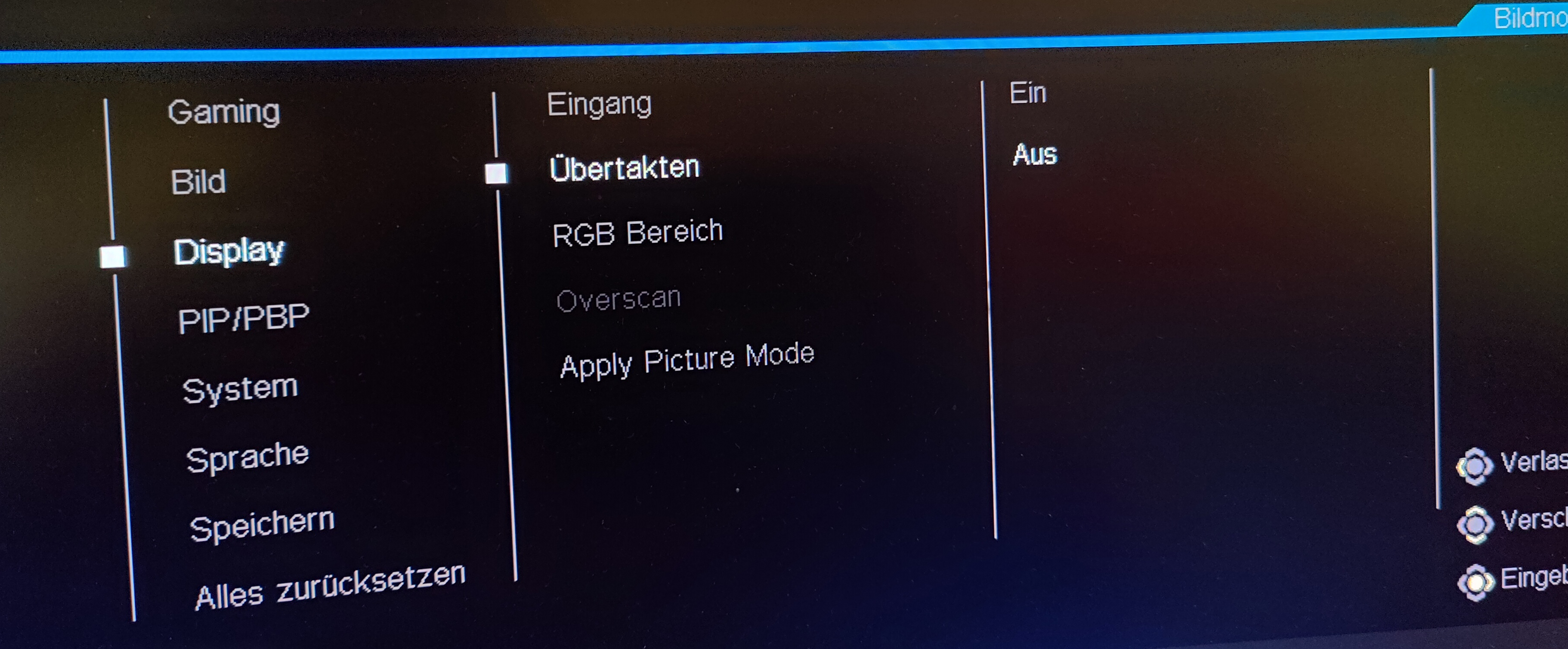

Ich finde leider mekn Option zum Übertakten.
Hast diesen Menüpunkt nicht in den Einstellungen?
Nein, diese Option finde ich nicht an dieser Stelle. Auch nicht irgendwo anders im Menü.
