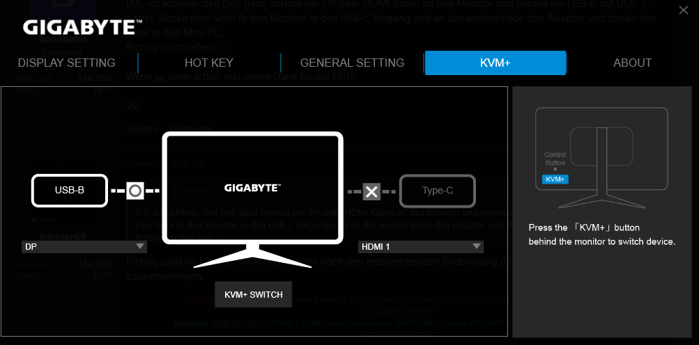

@Kleiner69 So, Adapter ist heute angekommen, aber irgendwie will es noch nicht so richtig funktionieren.
Kurze Erläuterung.
Große PC:
DP Kabel zwischen PC und Monitor (DP Eingang)
USB B Kabel zwischen PC und Monitor
Maus und Tastatur Dongel stecken im Monitor.
Mini PC:
DP auf HDMI Kabel zwischen Mini-PC und Monitor (HDMI 1 Eingang) verbunden.
USB C Kabel im Monitor ist mit dem USB (mit Hilfe des Adapters) Anschluss des Mini PCs verbunden.
In den Einstellungen sieht es wie folgt aus.
Er wechselt das das Bild wenn ich den KVM Switch drücke, aber Maus und Tastatur greifen irgendwie nicht.
Hast du eine Idee warum?
Hast du den MINI auch am HDMI-1 angeschlossen?
Schon den HDMI-2 probiert?
An welchem USB (2.0, 3.0,...) am MINI hast du den Adapter dran?
Achja, im Menü vom Monitor kannst du ja die USB-C-Kompatibelität (>System>erweiterte Einstellungen) einstellen - ist die an oder aus?
Kommando zurück. Kabel war defekt^^. mit einem anderen funktioniert es jetzt :-)
