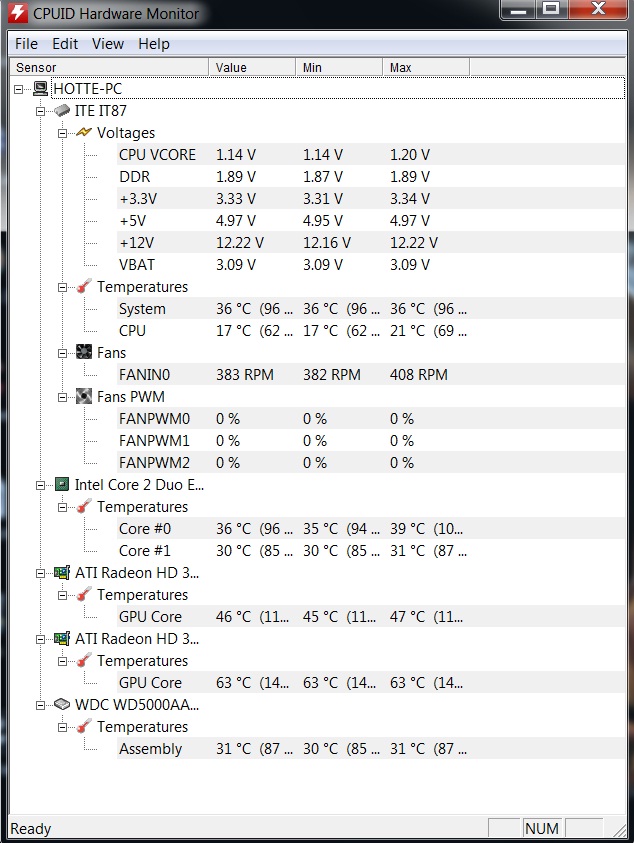

Ich hab die Karte heute nochmal ausgebaut, aber da ist nichts, kein Staub oder anderer Defekt.
Die Karte bekommt genug Luft und ist auch nicht zugebaut oder so.
Die Temperatur habe ich im Leerlauf gemessen siehe Bild, beim spielen sind es 20 mehr
Gruß, HoTTe

Hallo alexn. Na das Höhrt sich doch gut an. Ich werde es weiter beobachten.
Dank und Gruß, HoTTe
