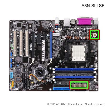

Huhu,
Ich springe mal hier auf da ich pasende Fragen habe.
Ich blicke bei den ganzen Kabeln auch nicht mehr durch.
Ich habe auch eben einen 20Pol an demnoch ein 4Pol hängt. Kommen diese beiden zusammen in den 24 Pol Stecker?
Oder kommt der Vierer in den vierersteckplatz des Motherboards?(Habs A8N-SLI SE)
Wenn ich das richtig verstanden habe nicht oder?
Und ich habe noch zwei 4Pol Stecker, die heissen "p4" und "p4+", kommt davon einer in den einzelnen Motherboardsteckplatz(der übrigends ATX12V heist)
Nein, der 4-polige Stecker (am 20-poligen Stecker) vom ATX Stromanschluss (am Bild unten rechts) kommt nicht in den einzelnen 4-Pol Anschluss am Board (am Bild oben rechts)!
Warum du da noch zwei weitere 4-polige hast, weiß ich nicht - einer davon dürfte aber oben rechts hinkommen (sollte aber im Handbuch des Netzteils stehen, was das für Stecker sind.).

Also bei dem 20 Pol wo der 4 pol mit dranne hängt kommt kemplett in den 24 Pol steckplatz auf dem MB. Und wenn dein Mb noch nen extra 4 Pol hat dann kommt da einer von den beiden extra 4 pol rein die du noch übrig hast. Es passt immer nur einer in den 4 pol. Habe selber das Asus A8N-E. Und das ist nicht viel anders wie dein Asus Mb.
Ahh Danke :)
Und was kommt denn nun in den 4Loch oben rechts?
Der "p4" oder der "p4+" ?
Oder bleibt der 4Port leer?
Und aus dem 20 und dem 4 mach ich ein 24 oder?
Ich glaub aus dem p4 und dem p4+ kann/soll man einen 8port stecker machen.
Da ist aber wohl 12 V drauf
*Edit*
Der Post über mir war gerade noch nicht da. Danke :)
Also am besten ist es mal wenn Du dir mal das Handbuch von deinem MB und NT durchliest und die stellen sucht wo die Stromanschlüsse beschrieben werden. Weil ich hatte das selbe Problem wie Du. Hatte erst ein NT mit 20 Pol und nun ein mit 24 Pol. Und wie Du unten
siehst geht es ja. Also lesen bildet :-)
