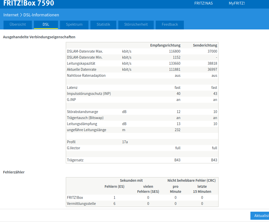

folgender Ist Stand.
Es sind zu Hause 2 DSl Anschlüße installiert und in Betrieb.

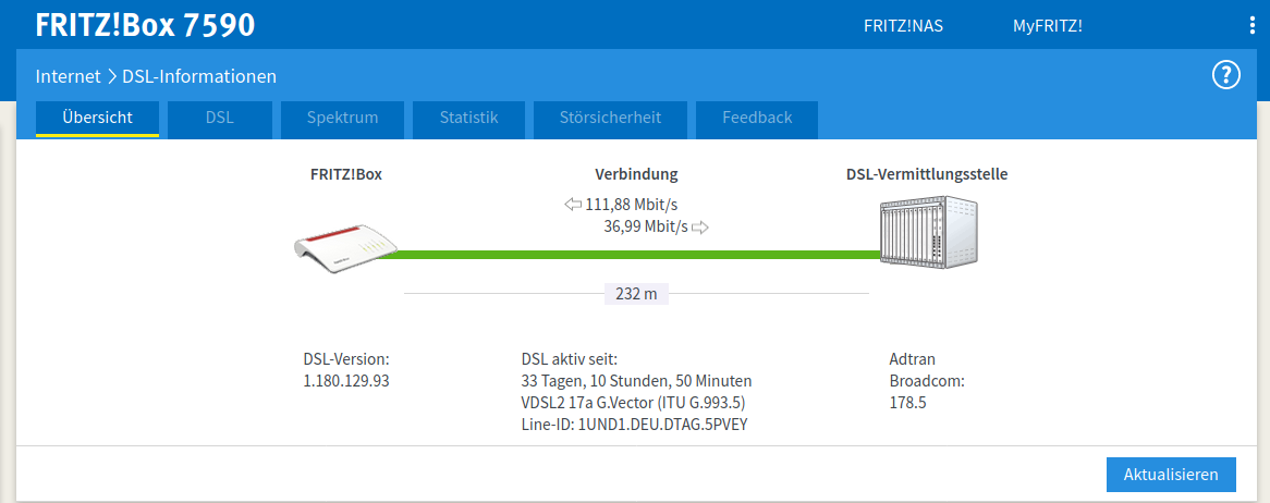

"Leitung 1": VDSL 100, Sync ist mit 109/37 Stabil. keinerlei Einbrüche.

- Kann man aus den aktuell aus der 7590 ausgelesenen Werten Rückschlüße ziehen, ob nachher auch die 250/40 ankommen.
Von der Leitungslänge laut Fritzbox ( sofern der Wert stimmen solle) sollte es ja mit rund 232 Meter gehen.

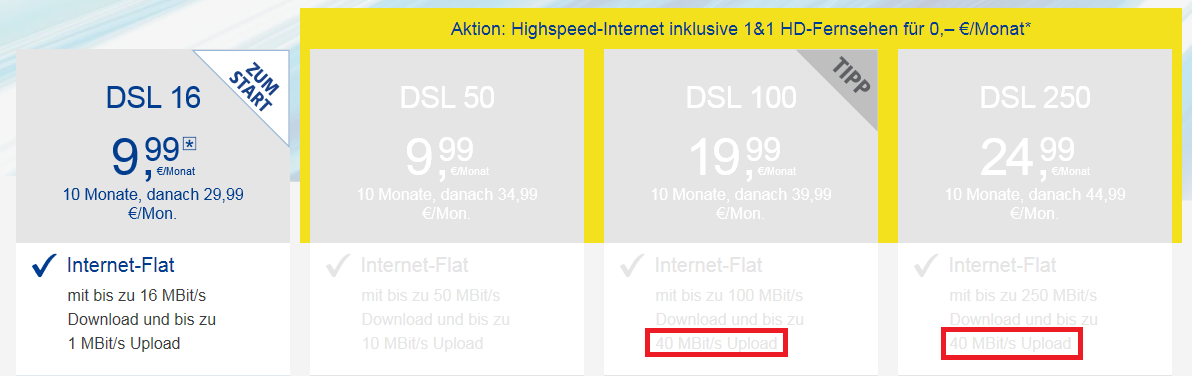

Warum sollte deine VPN-Anbindung schneller werden. Egal ob VDSL250 oder 100, beide haben 40Mbit Upload!

Von Profil 17b lässt sich auch schlecht auf 35b (VDSL250) schließen.
Die Beeinflussung der Anschlüsse untereinander sollte nicht größer als jetzt auch sein, da bei Profil 35b der zusätzliche Frequenzbereich über 17 MHz verwendet wird, dieser aber nicht von VDSL100 oder niedriger verwendet wird.

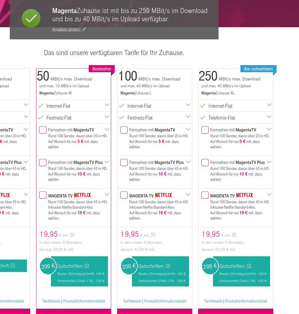

Die Verfügbarkeitsprüfung bei der Telekom und bei 1und1 sagt, dass ich den 250er bekommen kann. Ob das dann so stimmt, lassen wir mal offen.
Die Verfügbarkeitsprüfung der Telekom hätte dir keine 250 Mbit/s angeboten, wenn der Bandbreitenkorridor laut hinterlegten Leitungsdaten dafür nicht ausreichen würde, sondern hätte dir das nächstkleinere Produkt angeboten, nämlich 175 Mbit/s.
Man kann aus der TAL-Länge nicht zwingend auf die Dämpfung schließen (unterschiedliche Querschnitte, Muffen, Alter), die letztendlich für das verantwortlich ist, was bei dir ankommt. Noch dazu ist auch die Längenbestimmung der FRITZ!Box nur eine Schätzung. Ob dir dein Anbieter ein bestimmtes Profil schaltet, kommt auf die bei ihm hinterlegten Leitungsdaten an. Die Werte der FRITZ!Box interessieren ihn herzlich wenig.
Wie oben schon geschrieben: Die Telekom würde dir nur 175 Mbit/s anbieten, wenn deine leitung nach ihren Daten nicht die Kriterien für das 250-Mbit/s-Produkt erfüllen würde. Wieviel von den 250 ankommt, ist Rätselraten. Auf jedne Fall ist es etwas zwischen 175 und 250 Mbit/s.

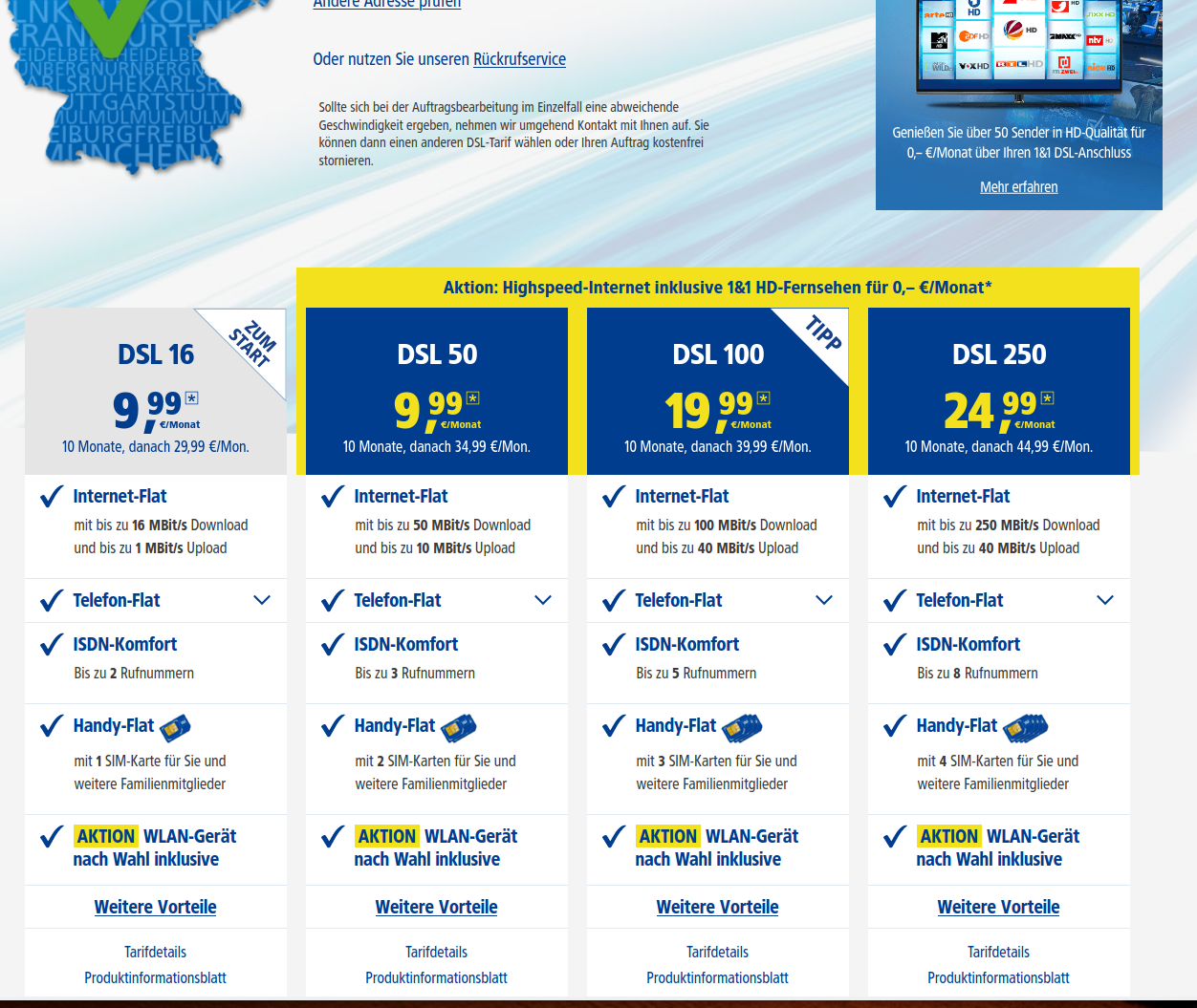

@brainDotExe
danke.
@DeusoftheWired
wie in Post4 von mir geschrieben ist mir das schon klar, dass der Upload gleichbleibt.
Da ich bei Nutzung des VPN in die Firma ja auch Daten runterlade, sollte sich der höhere Downlaod schon bemerkbar machen.
Zur Verfügbarkeitsprüfung.
Wenn die Telekom in meinem Fall die 250/40 anbietet, wäre mein Anschluß schon mal im richtigen Korridor drin.
Greift die Telekom eigentlich bei der Verfügbarkeitsprüfung auf die hinterlegten Leitungsdaten zurück.
Ich werde mir das ganze mal die nächsten Tage durch den Kopfe gehen lassen.
Vor allem muß ich mal mit 1und1 telefonieren, ob im Falle eine Falles ein zurück zum VDSL100 möglich wäre.
Danke an alle schon mal.
Ja, die Telekom greift auf sie zurück. Leider ist sie beim Löwenanteil aller Anschlüsse auch der einzige, der diese Daten besitzt. Sie stellt sie anderen – z. B. eben Resellern wie eben 1&1 – aber zur Verfügung und diese nutzen sie als Grundlage für ihre eigenen Verfügbarkeitsprüfungen. Jeder Anbieter steckt andere Grenzen, ab welcher Dämpfung er dir ein Produkt (nicht mehr) schaltet.
