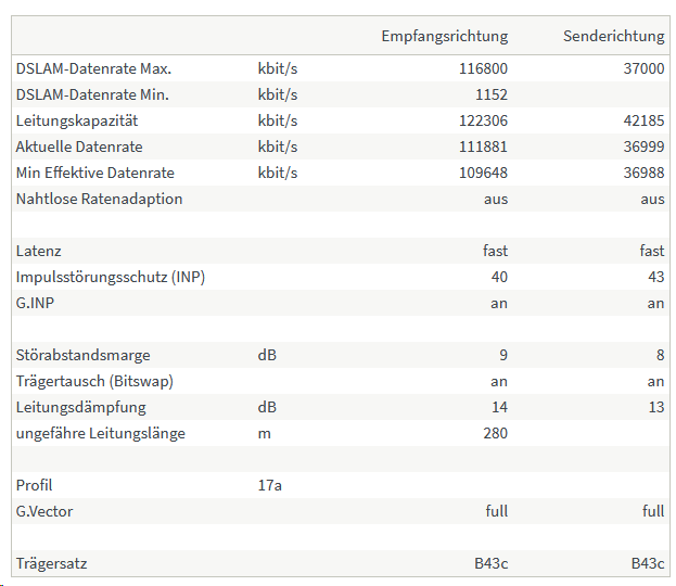

Hi, ich habe ne Frage bzgl. Tarifwechsel von VDSL 100 auf 250 (bin bei o2).
Wenn ~200 ankommen wäre das schon ausreichend, dass es sich für mich lohnt, da ich den gleichen Preis bezahlen würde wie jetzt.
Allerdings ist sind mir zwei Dinge wichtiger als bloße Bandbreite:
1. Stabilität. Abbrüche oder ähnliches können mich fatal nerven, da meine private Zeit am PC zum einen begrenzt ist und andererseits für Home Office das ganze auch ohne Ausfälle zu funktionieren hat. Vor ein paar Monaten gab es eine Phase mit Problemen, woran das lag wurde nie ganz geklärt, ist aber jetzt längere Zeit nichts mehr vorgefallen.
2. Ping (Gaming.. )
Wäre etwas davon beeinträchtigt durch die Erhöhung ? Wäre ein Rückschritt auf die alte Bandbreite wahrsch. möglich ? Und ist meine FritzBox (7530) ausreichend und gut geeignet für VDSl250 ?
Vielen Dank!

wenn du von 100 auf 250 umbuchst, wird NICHTS an der Leitung oder an der Hardware etc geändert. Denn deine F!B 7530 kann ja bis 300 Mbit/s laufen
Dein Modem / Router bekommt nur eine neue Config-File. That's all
Die angezeigten Daten sehen erstmal gut aus, und sollten den Betrieb von 250Mbit ermöglichen. Hast du denn den Bedarf an mehr Bandbreite?
Die FB 7530 muss natürlich für die Geschwindigkeit geeignet sein.
Aus meiner Sicht kannst Du bei dieser Konstellation bedenkenlos wechseln. Du solltest nur schauen, ob Du die Geschwindigkeit vorrangig via LAN oder WLAN nutzen können möchtest. Das (WLAN) könnte bei etwas größeren Distanzen in der Wohnung am ehesten ein Flaschenhals sein.
Die FB 7530 kann Supervectoring, das ist kein Hindernis.

Bekommst du überhaupt 250k angeboten? Laut Fritze gibt deine Leitung max. ~120k her.
Bin jetzt nicht ganz so fit in (V)DSL, ob sich da was ändert an den Parametern, wenn dir o2 mehr Bandbreite gibt durch einen neuen Tarif.
bei super vecoring bekommst du einen andreren "profil" zugeordnet, sprich ein breiteres frequenzspektrum von quasi 2 100er leitungen, was somit deine bandbreite um ca das doppelte erhöht. laut einem techniker schwankt eine supervecoring mehr und passt sich den begebenheiten an. bei einer guten leitung was deine zu sein scheint ist alles gut, tendenziell ist mehr bandbreite natürlich anfälliger für äußere Einflüsse.
wenn es rein um die stabilität geht würde ich ne 100er leitung nehmen. die 250er leitung wird aktuell erstmal gleich teuer sein...und in 1-2 jahren vermutlich von den kosten steigen.

das profil wird von 17c auf 35b (breiteres frequenzspektrum) geändert. die geschätzten datenraten beziehen sich auf's profil

Das ist pauschal nicht richtig. Es kommt drauf an ob seine TAL jetzt auch bereits auf einer 250er Linecard hängt oder noch auf einer 100er Linecard. Dann müsste im Verteiler umgesteckt werden.

Im Gegenteil, wenn man schon lange 100 Mbit hatte, hängt man wahrscheinlich noch auf der alten Linecard, die gar kein Supervectoring kann. Der Techniker muss dann zum Schaltungstermin zum MSAN fahren und den Kunden auf die neue Technik umklemmen. Dadurch, dass die Hardware dann rund 5 Jahre moderner ist, steigt dann meist auch noch der Upload leicht an.

Ob es genau so stabil ist wie VDSL100 sieht man erst nach der Schaltung.
Geschwindigkeit würde ich nicht die vollen 250 erwarten.
Aufgrund der Leitungslänge und der aktuell angezeigten Kapazität wird man wohl irgendwo zwischen 190 und 220 Mbit herauskommen. Auch das siehst du erst nach der Schaltung.

@MechanimaL mach mal eine Verfügbarkeitskontrolle. Entweder ist bei dir SVDSL nicht verfügbar oder du hängst noch an einer 17a linecard ansonsten würde man das bei DSL Datenrate Max sehen dass mehr ankommen könnte und du wirst nur durch software limitiert (oder war es ein anderer Wert? bring die immer durcheinander)
