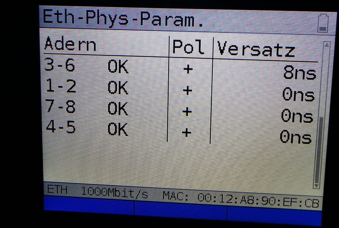

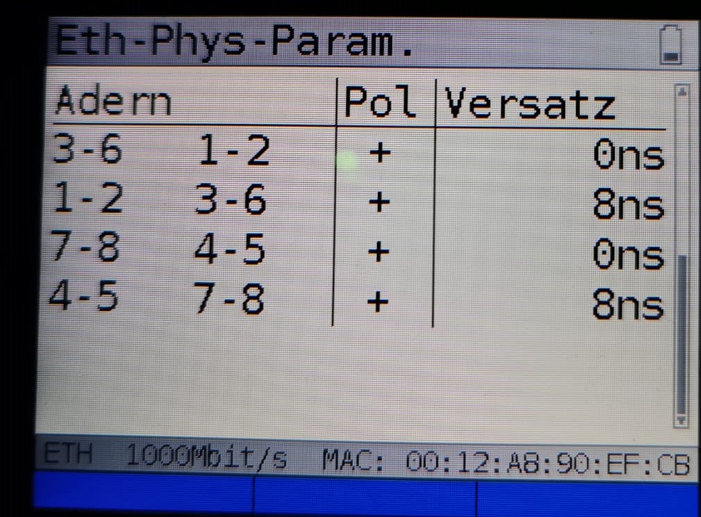

Hallo mir ist gerade dieser unterschied aufgefallen
Das Ergebnis bekomme ich wenn ich den Argus direkt an den Router anschließe
Und das Ergebnis bekomme ich wenn ich den Argus an die eth Dose die per Cat7 Kabel an ein Patchfeld geht und dann per Ethernet mit dem Router verbunden wird.
Es ist beides 1Gbit aber die Belegung scheint anders zu sein

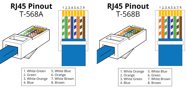

Die Cat7 Verkabelung + Patchfeld und eth Dose sind komplett auf T568B codiert.
vielleicht kann mich ja einer erleuchten :D
und wenn ist das durch Autosense egal solange die Belegung auf beiden Seiten gleich ist oder wie bei einem damaligen Crossover Kabel....
Aber scheint klassisch T568A auf T568B zu sein ... da ja 1 zu 3 wird und 2 zu 6 ... u.s.w. ergo Crossover ... oder EU zu US(Welt) Standard
https://community.fs.com/de/blog/t5...een-straight-through-and-crossover-cable.html
könntest uns den Router mal so nennen ... wäre wichtig wo der Produziert ist und daher welchen Standard er so hat ... die private Verkabelung kommt vom Elektriker oder rein privat ?
https://de.wikipedia.org/wiki/TIA-568A/B

Dann poste hier doch mal ein Foto von der Belegung, nicht, dass es da doch einen Dreher gibt.
Das wird heut nichts mehr hier schlafen schon alle die köpfen mich wenn ich jetzt durchs haus renne :D
Also bei dem 1. Bild handelt es sich um die Fritzbox 7330 und war mit einem Patch kabel an dem Argus angeschlossen (beiliegend in der Verpackung)
bei dem 2. Bild handelt es sich um eine fritzbox 6360 Cable hier habe ich nach B Standart aufgelegt und das Ethernet kabel ist eines was bei Telekom Magenta TV im Media Receiver mit beilag
