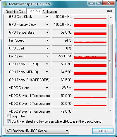

Meine 4870 Gainward läuft im Idle auf kanpp 50 °C, dafür drehen die beiden Lüfter aber auch auf 50% und lassen sich nicht runterregeln. Einer eine Idee, wieso? (und nebenbei dachte ich auch, dass die Gainward nur einen Lüfter hat und nicht 2)

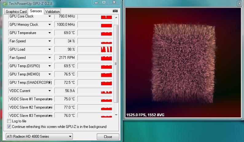

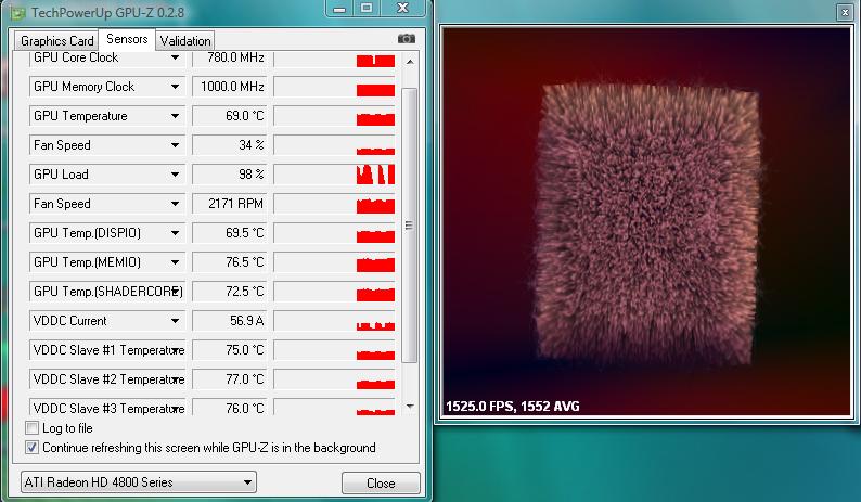

Auch wenn es etwas spät ist....aber ich muss sagen das du wohl eine beschissene Karte erwischt hast.
Hier mal meine Temperaturwerte mit dem Originalkühler.
Bei mir ging der Lüfter bei 98% GPU Auslastung auf maximal 40% ( rund 2300RPM) und die Temperaturen:
Core 70 °C
MemIO 77,5°C
Shader 74°C
Spannung 1,253V Strom spitze 58A
VRM 1-3
78°C
79°C
78°C
Im Idlemode sollten die VRM auf ca. 47°C zurück gehen, wollte aber nicht so lange warten bis die abgekühlt sind.
(Idlemode 1,203V ! 500-1000mhz)
Die Karte ist die MSI HD4870 OC Edition

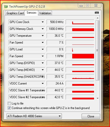

hi, Ich habe auch das problem, aber ich weis jetzt warum es Fiepen und das es nicht schlim ist
. meine VRM-Temps sind im windows auf 50°C und dei ATItool auf 90-100°C. Ich habe eine MSI R4870-T2D1G-OC und Arctic-Cooling Accelero S1 Rev2 + Lüfter. ich wollte fragen, da ich ja den Accelero S1 Rev2 habe, ob man die Zalman ZM-RHS1 drauf machen kann und wolte wissen wo die bei der graka sind?
ok ich habe es ( http://img225.imageshack.us/img225/1887/hd4870ip1.jpg ) 1bis 3 sind die teile.
