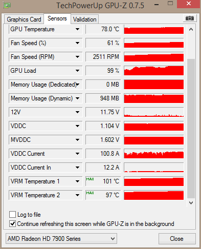

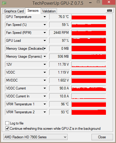

Guten Abend,
ich hab seit kurzem eine 7950 v2 von Powercolor und bin bis jetzt eigentlich ziemlich zufrieden von der Leistung her, allerdings mache ich mir um die Kühlung der Karte sorgen. Habe unten mal 2 Screenshots angehängt, der 1te ist mit OC der 2te ist ohne. Bei beiden wurde das Powerlimit auf 20% angehoben. Die Screenshots wurden während ich gespielt habe gemacht.
Ist es normal, dass die VRM Temperatur so hochgeht? Wenn nein, was kann ich dagegen tun?
mfg zro

Ich hatte die Karte auch mal, du brauchst eine gute Gehäusebelüftung. Das kann je nach Auslastung, Raumtemperatur und Gehäuse auch mal 20°C Unterschied machen.
Falls möglich, einfach einen Lüfter an den Deckel montieren, welcher die heiße Luft raussaugt. Wirkt wahre Wunder.
Die VRM´s sind bis 125° spezifiziert,also kein Thema...natürlich tut das nicht gerade der Haltbarkeit gut.
Schon mal über ein GPU-Kühler wechsel nachgedacht,auch wegen der Lautstärke?
danke für die schnellen Antworten.
Mein Gehäuse hat ein großen 200mm Lüfter vorne und Hinten einen kleinen 120mm der Luft rauspustet, ich kann oberhalb noch 2 Lüfter befestigen, stören die dann nicht den Luftfluss?
Ich dachte, da die Powercolor ja eh schon ein Customdesign hat, dass die zumindest einigermaßen kühlt :(
Dann hau oben noch 2 Lüfter rein die saugen. Hab ich bei mir auch seither ist alles ein wenig kühler
Nö eher nicht, wir haben ja erst Dezember. Im Sommer überschreiten die Wandler mit Sicherheit das Temperaturlimit...
Und 90°C sind wie du selbst sagstest auch nicht sonderlich gut. Schon die Übertaktung belastet die Spannungswandler recht stark, dann sollten auch die Temperaturen stimmen.
Das ist mit Kanonen auf Spatzen schießen. Bereits ein 140mm Lüfter im Deckel würde das Problem beheben.
Nunja, schau dir mal den Kühlkörper genau an. Der ist ziemlich mikrig, also ist vorausgesetzt, dass dies mit einer guten Luftzufuhr und auch Abführung der erwärmten Luft ausgeglichen wird.
Bei mir im Lian Li 9F hat der 140mm Lüfter im Deckel dafür gesorgt, dass
1. Die GPU und Spannungswandler ca. 12°C Kühler waren
2. Die Grafikkartenlüfter mit locker 700 Umdrehungen weniger unter Last arbeiteten.
Das ganze Wohl gemerkt Juli/August ;)
ok werde mir mal einen neuen 140mm lüfter besorgen , oder doch lieber direkt 2 ?
http://geizhals.at/de/thermalright-x-silent-140-a-a586064.html
http://geizhals.at/de/enermax-twister-cluster-140mm-uccl14-a826252.html
http://geizhals.at/de/be-quiet-silent-wings-2-140mm-bl063-a745193.html
http://geizhals.at/de/noctua-nf-a14-uln-140mm-a870802.html
Der Preisleistungstipp ist der X-Silent, welcher in diesem Test auch sehr gut abschneidet: http://www.hardwaremax.net/reviews/...x-silent-140-mm-luefter.html?showall=&start=6
Sind aber alles gute Lüfter, welche gedrosselt, bei unbeschädigtem Lager nicht warhnehmbar sein würden. Der Silent Wing und der NF-A14 ULN sind, wenn einmal hohe Drehzahlen angesetzt werden sollten, merklich leiser.
