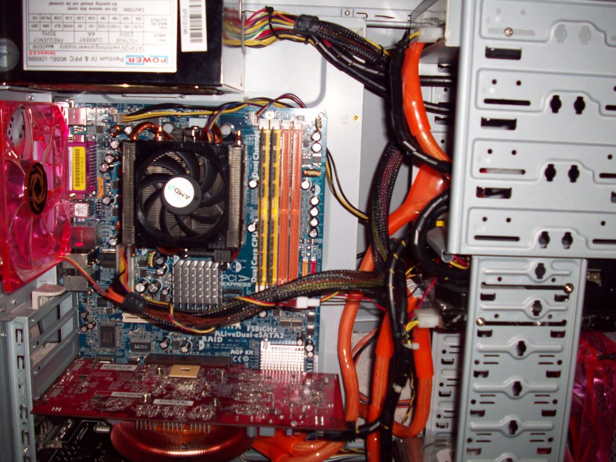

Also so sieht das ganze bei mir aus.
Was wär den da euer Tipp? Lieber mehr rein als raus?

Ich habs bei meinem Rebel folgendermaßen gemacht.
Rechte und linke Seitenteil getauscht und die seitlichen Lüfteröffnungen zugeklebt.
Alles unterhalb des DVD(ganz oben eingebaut) in der Font dicht gemacht und nur die unteren beiden Frontblenden Freigelassen.
Slotblenden unterhalb der Graka geöffnet und mit Strumpfhosenluftfilter versehen.
Frontlüfter rausgeschmissen und Prozessorlüfter rausgeschmissen.
Das heißt in meinem PC läuft nur der Hecklüfter und der im NT.
Auf der 8800GT sitzt ein passiver S1.
Der E7200 ist auf 3,3Ghz übertaktet und läuft mit 1,18V.
Der Prozessor wird nicht wärmer als 60°C (mit einem Ninja2) ,die 8800GT inc. Spawas geht nicht über 70°C,dabei dreht der Lüfter nicht über 600U/pm.
Die meiste Arbeit dabei war das Gehäuse abzudichten,so das die komplette Luft unterhalb der S1 ins Gehäuse kommt und so die Graka kühlt.
Ich würde auf jeden Fall die Slotblenden über der Graka wieder einbauen und einfach mal den Frontlüfter deaktivieren.
Ich geh jede Wette ein das sich an deinen Temps nicht viel ändert.;)
