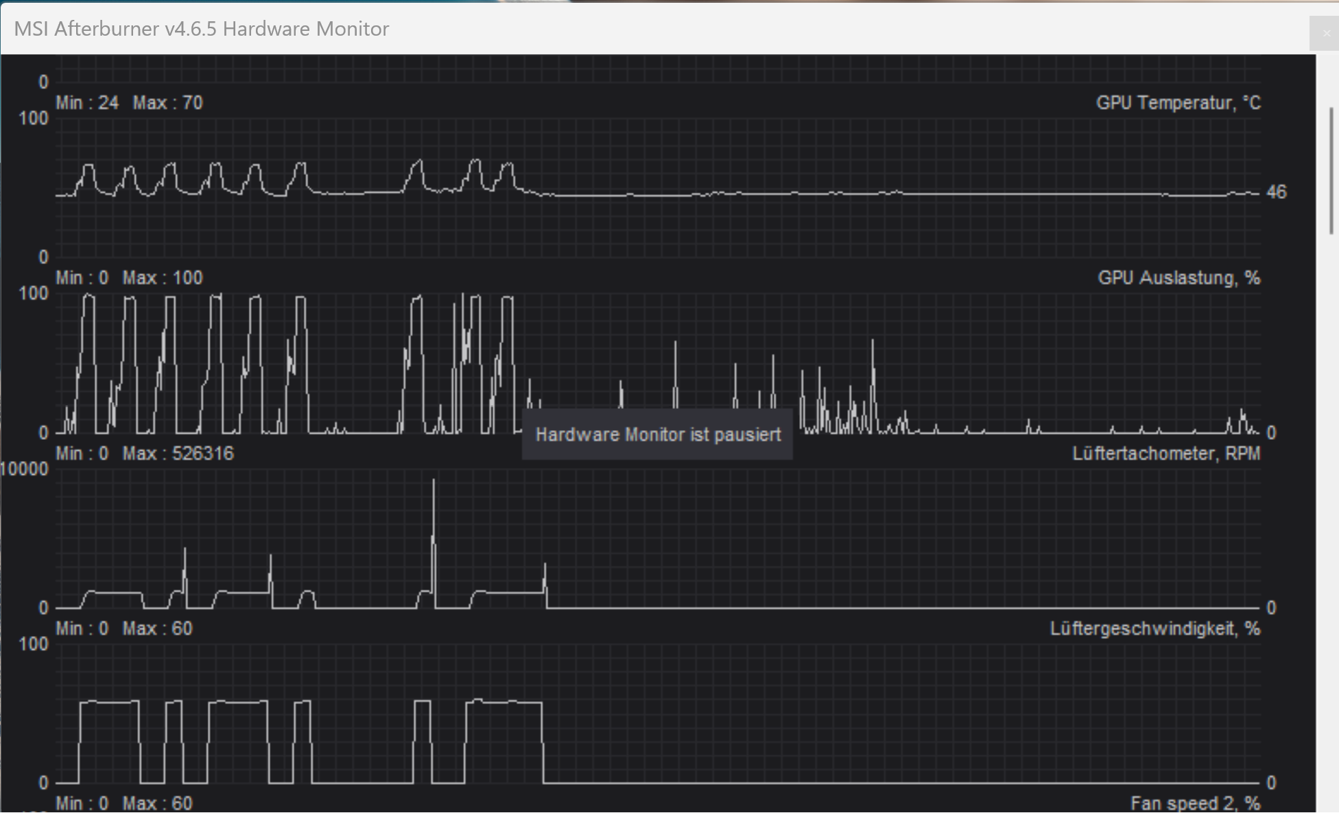

woran kann es liegen das die Lüfterdrehzahl bei einer GIGABYTE RTX4090 Aero falsch ausgelesen wird?
Der wert spinnt nur wenn die Lüfter vom Zero Fan Modus kurz aufdrehen was schon nervig ist.

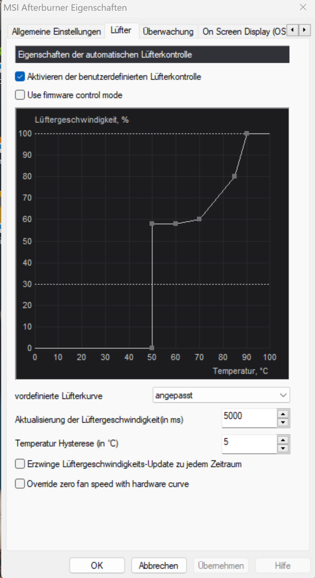

Über MSI Afterburner kann ich Fan 1 und 2 steuern und die Werte sind dann korrekt, solange bis der Lüfter stoppt und erneut anfängt zu drehen.
Auch habe ich eine Lüfterkurve erstellt was soweit funktioniert, aber die Lüfter im idle dennoch nach Lust und Laune irgendwann doch für 1 Sekunde voll aufdrehen und dabei diese unrealistischen Werte ausliest.
Was mir aufgefallen ist das die Lüfter nicht langsamer drehen können als 1100RPM, das wären 52%, alles darunter fängt der Lüfter an zu spinnen und liest 6 stellige Drehzahlen aus.
Hat jedmand das selbe Problem?

Leider nichts geändert, in English sprachigen Foren ist das Problem bekannt aber gibts anscheinend keine Lösung.
