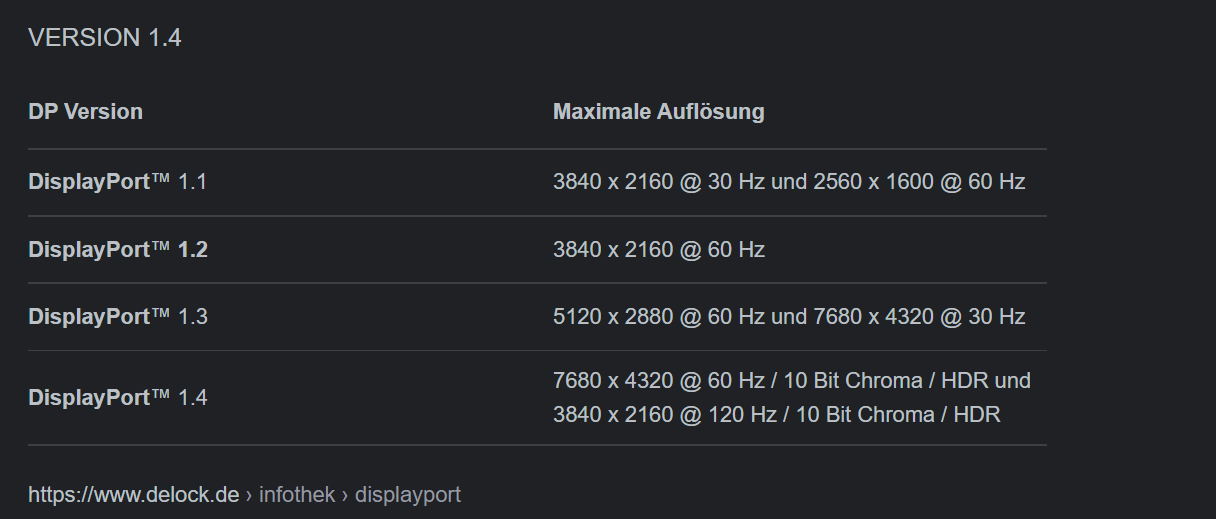

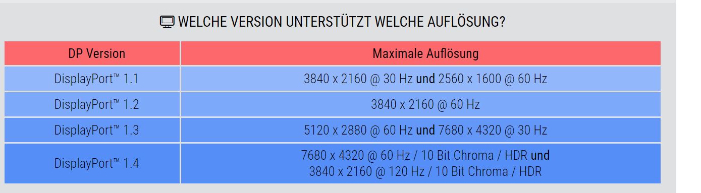

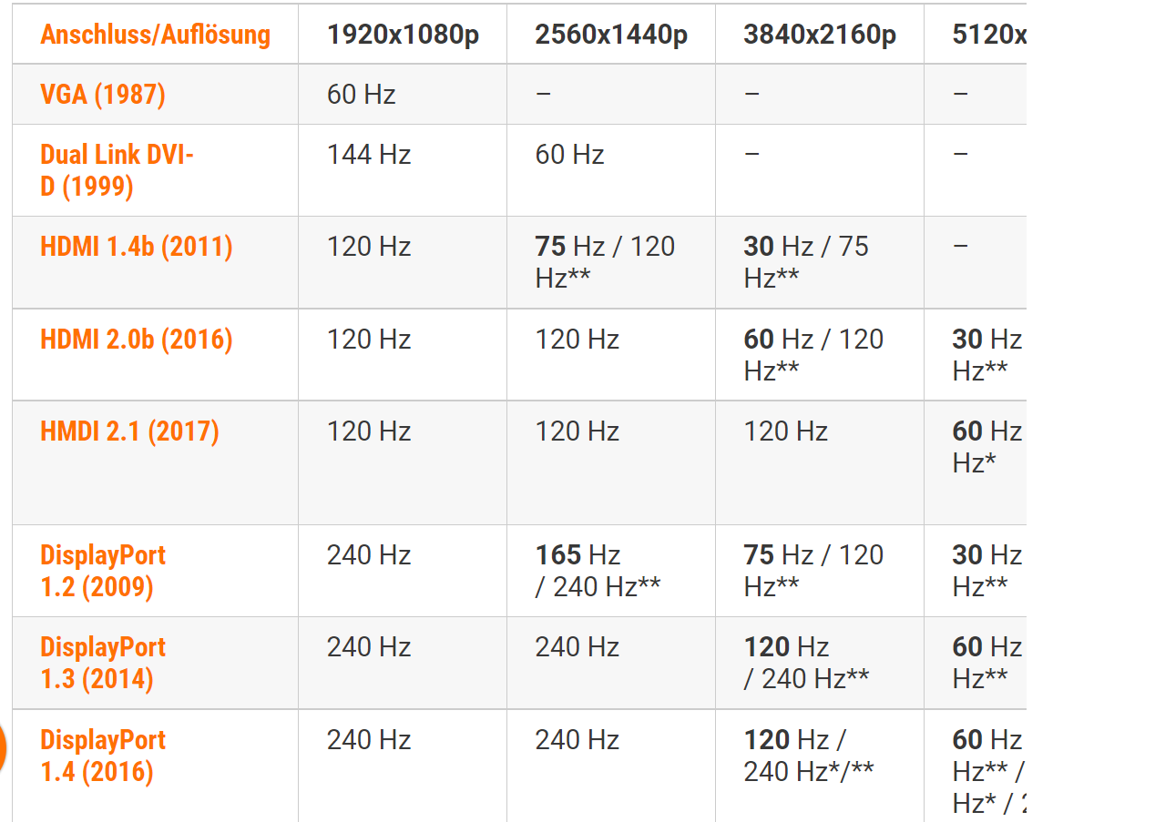

species_0001 schrieb:
wenn ich dich also richtig verstehe kann ich über meinen Displayport 1.2 eine Maximale Auflösung von 2560x 1600 und max 120 Hz wieder geben. Also somit würde ich längst nicht die Auflösung erreichen die der Monitor kann. Würde das Bild dann irgendwie komisch aussehen oder verzehrt, lohnt der Kauf dann überhaupt
Komisch ist nur das ich im Netz etwas gefunden habe das Display Port 1.2 mehr kann. Woran liegt das also das das bei mir geringer wäre

weil die schnittstelle (dp)das eine ist.
die hardware dahinter und deren firmware und fähigkeiten sind das andere.
und so ganz modern ist die generation ja nimma: 2012/2013.
und in dem kontex fehlen dann (damals) die ensprechenden monitore. die es ned gab, damals.
keine kritik am alter, ich tippe das auf einem thinkpad aus derselben generation.
und ja, interpolation jeht auf die bildqualität.
ausnahme: ganzzahlige vielfache.
beispiel: fhd auf 4K.
aus jedem fhd pixel werden vier (2x2). exakt, keine rundungsfehler weil keine rundung.
aber was, wenn das verhältnis irgendwas KOMMA irgendwas ist?
genau: man kann ned eineinhalb oder einen halben pixel zeichnen.
nur einen oder zwei. ergo wird auf eine sicher komplexere art gerundet.
was bedeutet: du verlierst schärfe.
