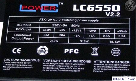

der TE hat nie gesagt das er ein LC6550GP2 V2.2
sondern eine LC6550 und später noch ein Zusatz als V2.2 hat woher du das GP2 nimmst wissen wir nicht.
Da findet man leider viele verschiedenste angaben später im Netz die alle schön verwirrend sind.

Hier auf dem Bild mit 14 und 15 Ampere bei 12 Volt

Hier hats unten in der Beschreibung 16 und 18 Ampere aber das Bild zeigt V 2.3 mit mehr ???

16 Ampere und 18 Ampere

genauso 16 und 18 Ampere

Weil unter der scheinbar eindeutigen Angabe "LC-Power Super Silent LC6550 V2.2" offensichtlich sehr viele sich in den technischen Daten auch deutlich unterschiedliche Netzteile gerade aus Leistungssicht verkauft wurden.
Bisher weiß keiner, welches von den vielen "V2.2" Varianten der Threadersteller hier besitzt.
Du bringst hier mittlerweile eine dritte Variante von "V2.2" ins Spiel (das scheint das aktuell verkaufte zu sein).
Auf der ersten Seite habe ich bereits Tests verlinkt in denen auch weitere zwei Varianten der Version "V2.2" getestet wurden. Diese Netzteile versagten bei ca. 340W den Dienst.

Hier auch nochmal eine eindeutige Warnung zu besagtem Netzteil auf Geizhals:
"Achtung! Modelle mit unterschiedlichen Spezifikationen im Umlauf!"
http://geizhals.de/lc-power-super-silent-lc6550-v2-2-550w-atx-2-2-a711449.html

Hier für die Faulen ein Bild daraus:

das einzige 2.2 das ich finde ist ein 6550gp2 2.2 das aber total andre werte hat als die von aster und co verlinkten netzteile.

würde sagen der te soll ma ein foto vom aufkleber des netzteiles posten dann können wir nochmal genauer schauen.
schau
Danach habe ich in Post #13 schon gefragt
