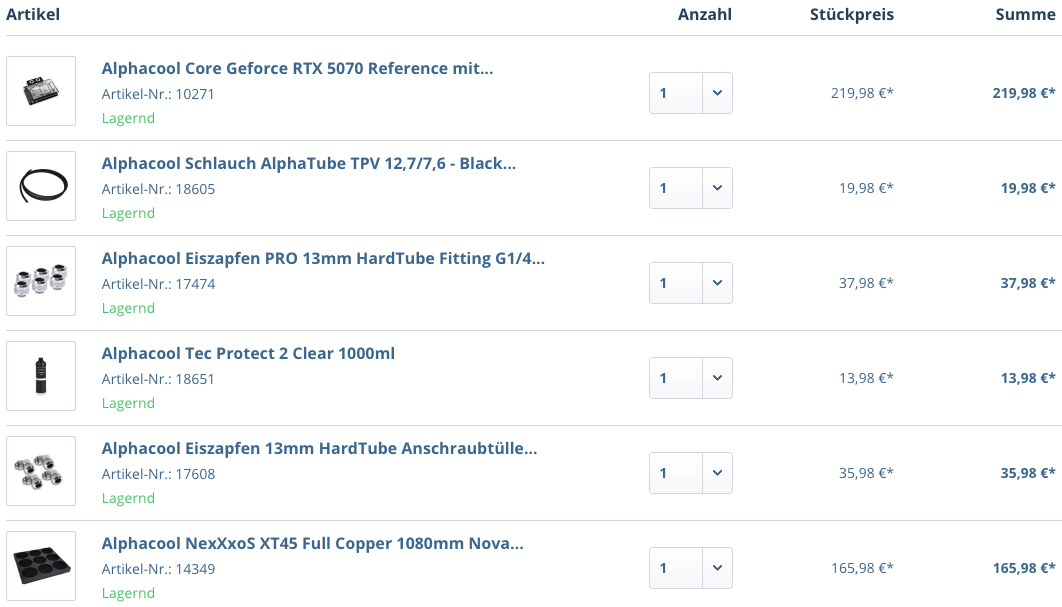

Ich plane den Umbau auf eine Wasserkühlung, habe mich hierzu informiert und mich letztlich für das folgende Setup entschieden. Ich habe jedoch überhaupt keine Erfahrung was die Pumpe angeht und möchte hier mal nach Meinungen und Erfahrungen fragen. Aufgrund meines gewählten Radiators nehme ich an, dass sie eventuell etwas mehr Leistung haben muss? Für mich geht es bei meinem Setup um Silence und ich würde auch sehr gern auf Lüfter verzichten. Kühlen möchte ich meine RTX 5070 und eine AMD 7000er CPU.
Könnt ihr mir eine Pumpe empfehlen? Gibt es auch gute Lösungen inc. Ausgleichsbehälter?
Vielen Dank für Tips und Vorschläge.

Du mischst hier übrigens Anschlüsse für Rohre im Warenkorb, aber zeitgleich einen Schlauch, aufpassen. Pumpe ist relativ egal solange es eine D5 ist, im Prinzip unterscheiden die sich untereinander nicht. Ausgleichsbehälter fehlt dir auch noch, als Kühlmittel bitte Double Protect Ultra. Wo ist der Kühler für die CPU, wie planst du mit dem Schlauch zum Radiator zu kommen?

Wenn es deine erste Wasserkühlung wird, würde ich KEINE Hard Tubes nehmen sondern EPDM Schläuche.-
Weniger schön aber 100 Jahre Ruhe. :D

HardTube Fittinge sind für Acrylglasrohre. Du brauchst Fittinge für Schlauch.

3.UNBEDINGT auf den richtigen Wasserkühler für die Grafikkarte achten .
Ebenso bei den Fittings.

Eher 16/10 er Schläuche nehmen wenns passt ,Wenn TPV 16/10 aber mit Ring clamping Kit für sicheren halt.
2 x Schnellverschlüsse kosten zwar machen aber Transport um einiges leichter .Tipp 1 x male/female
1 female /male einbauen dann hat mann die möglichkeit kurz mal was zu testen ohne radiator .
Radiator lieber für 20 er nehmen .

Wenn du ein leises Setup willst, nimm keine Distro-Plate oder eine ARGB-Kombi. Stattdessen kann ich z.B. das hier empfehlen: https://shop.watercool.de/HEATKILLER-D5-TOP_1 . und dann ein Standalone-Ausgleichsbehälter, der mit einem Schlauch verbunden wird. Ich habe schon unterschiedlichste Pumpen-Konfigs in meinem externen Aufbau durchprobiert und die Lösung, die Pumpe in so ein Top einzubauen ist mit gewaltigem Abstand die leiseste. Die Pumpe gibt ihre Vibrationen an den Ausgleichsbehälter bzw die Distroplate weiter und der verstärkt den Ton ungemein. Es ist mindestens doppelt so deutlich hörbar, wenn ich die Pumpe in meiner Heatkiller Tube anschmeiße gegenüber der, die im Top eingebaut ist. Wenn ein Vergleich gewünscht ist, kann ich das morgen gerne aufnehmen.
Wenn dir die Alphacool Fittings gefallen kannst du die gerne einpacken. Qualitativ ist daran nichts falsch. Falls dir das eher egal ist, kann ich die von Barrow empfehlen. Watercool verkauft ein paar Modelle, die ausreichen sollten, um einen Kreislauf zu basteln. Für alles weitere musst du wahrscheinlich bei mehreren unterschiedlichen Shops nachstöbern, z.B. für Teleskopfittinge dieses Herstellers, die du aber in aller Regel nicht unbedingt brauchst. Qualitativ sind die völlig OK und so günstig, dass du für das selbe Geld einfach ein paar mehr bestellen kannst, falls z.B. wegen Toleranzen in der Herstellung eins davon nicht so leicht zu drehen ist wie der Rest. Kam in meiner recht großen Bestellung aber nur 1x vor. Grundsätzlich würde ich immer 1-2 90° und vielleicht sogar 1-2 45° Fittinge zur Hand haben, falls beim finalen Zusammenbau dann doch irgendeine Verbindung zu schwierig wird, besonders innerhalb des Gehäuses.
