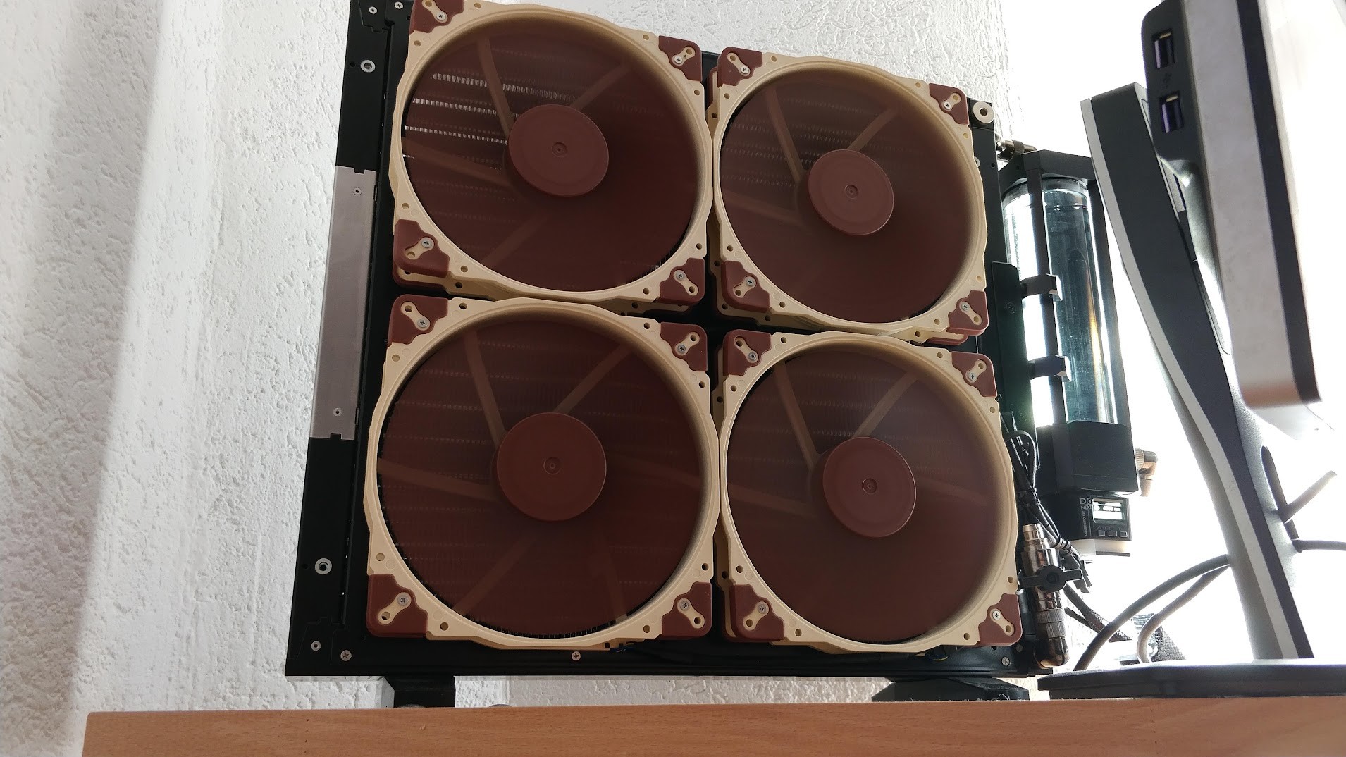

  • Die Noctuas und der SuperNova Radiator sind da drin, weil die 200mm Noctuas nicht auf den SuperNova/Nova 1080 passen - der ist für 3x3 120mm Lüfter und damit zu klein für die 200mm Lüfter.

Die Noctuas sind von der Lautstärke meiner Meinung nach sehr gut - aber die Arctics auch. Ich habe weder meine Arctics, noch meine früheren Noctuas als störend aufgefasst. Ich habe die Noctuas nicht behalten, weil ich das komplette Setup mitsamt der Lüfter abgegeben habe.

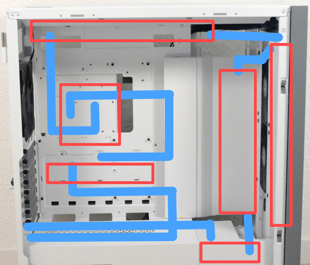

Zunächst solltest du dir einen Plan machen, damit du besser übersehen kannst, wie und was du ungefähr benötigst. Das war damals meines, als ich alles in ein neues Gehäuse einbauen wollte.

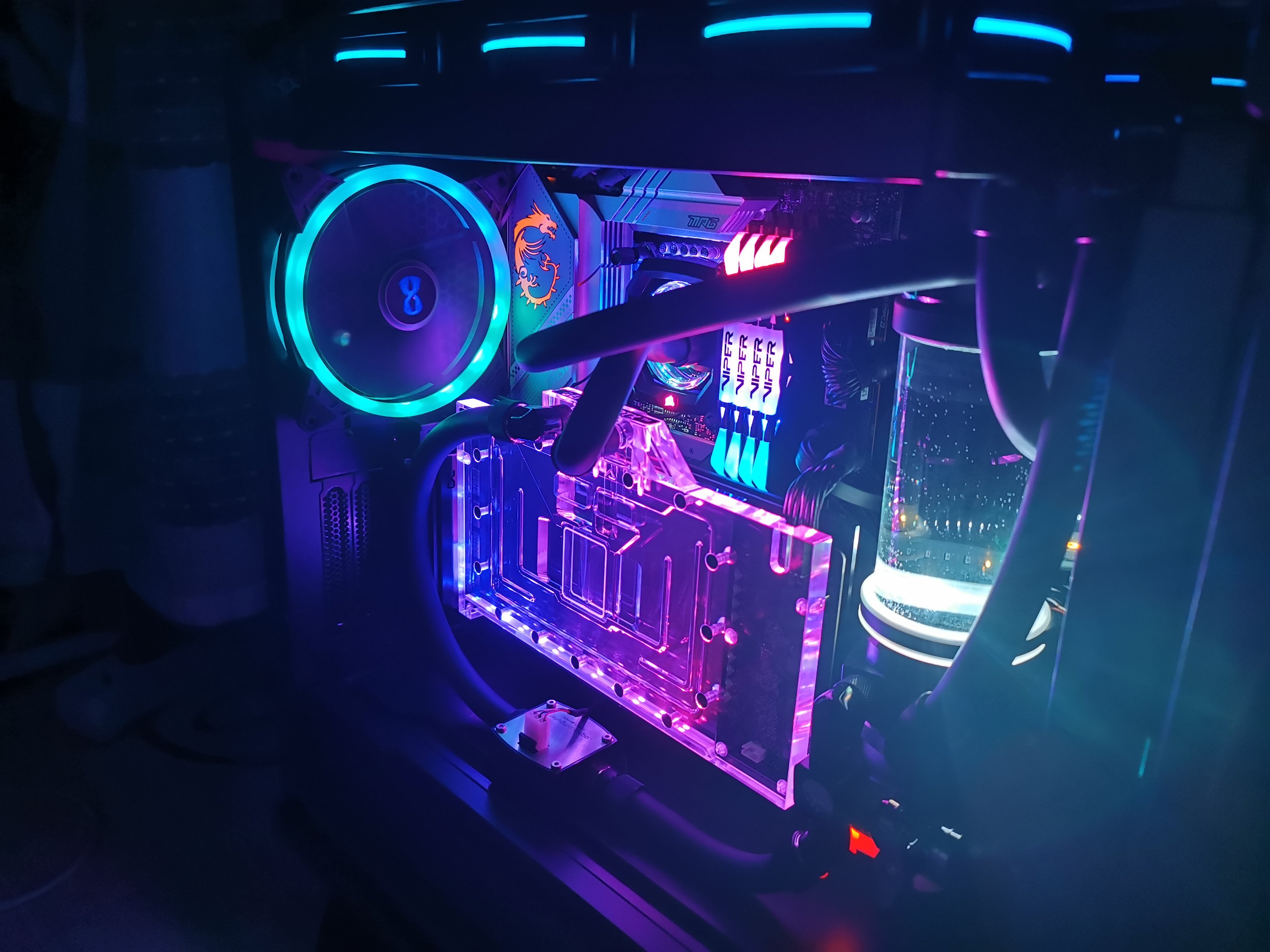

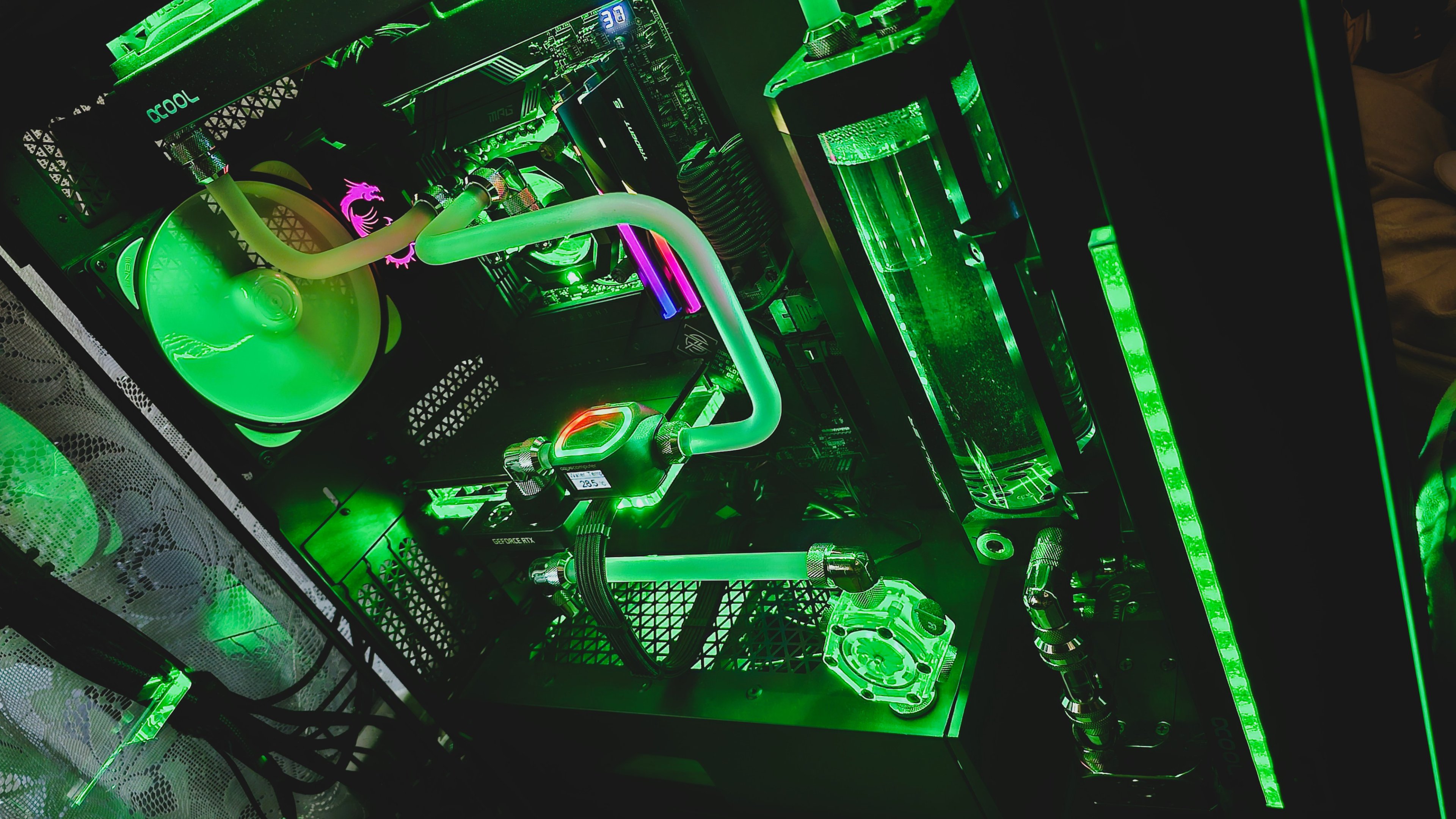

In dieses Thema von mir kannst du auch reinschauen, denn dort habe ich meinen Umbau dokomentiert.
Modding: Mein Rechner mit dem Corsair 7000D Airflow Gehäuse im neuen Gewand!
Hardtube oder Schlauch? Was soll es werden …​
Links ist mein Rechner, rechts ist der Rechner meines Sohnes. Jenachdem ob Hardtube oder Schlauch verwendet werden soll, muss entsprechend der Anschluss dazu ausfallen. Da diese sich unterscheiden.

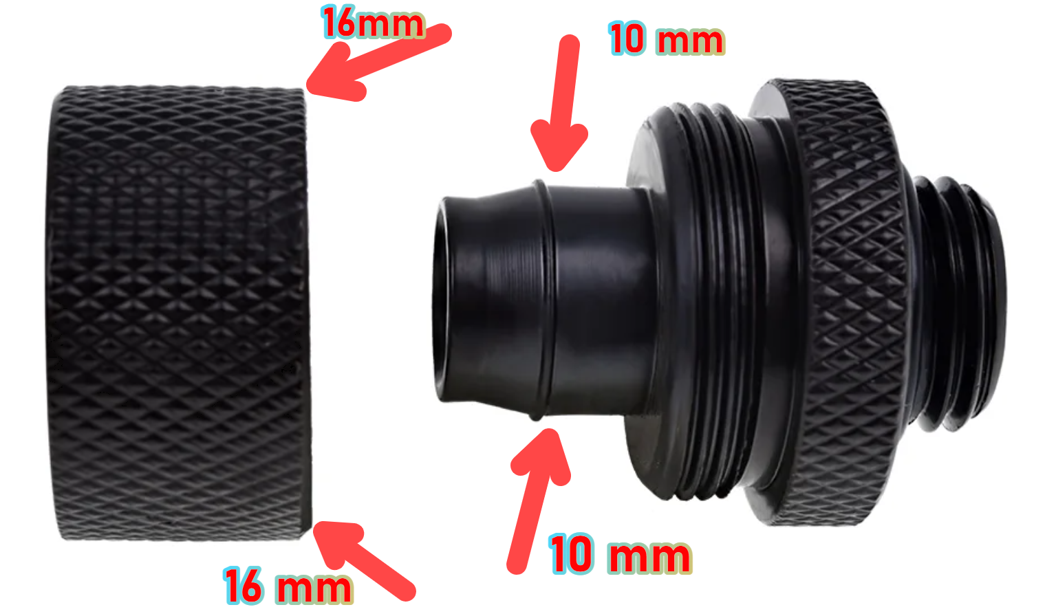

Ein Schlauch wird über eine Nase gestülpt und dann mit der Überwurfmutter dagegengepresst und verklemmt. Bei Hardtube wird mit einer Dichtung versucht, einen gewissen Druck mit der Überwurfmutter zu erzeugen und so die Röhre festzuhalten. Einen Schlauch bekommt man selbst mit Gewalt nicht oder kaum abgezogen. Eine Röhre lässt sich schon mit Kraft aus dem Anschluss ziehen.
Möchtest du einen Schlauch verwenden, dann musst du dir natürlich auch die richtigen Anschlüsse kaufen. Es gibt aber auch Tüllen statt der Anschraubanschlüsse. Mit einer Tülle wird dann einfach ein Kabelbinder oder eine Schlauchschelle verwendet und es ist auch günstiger. Tüllen sehen aber optisch nicht so schön aus, weshalb normalerweise auch Anschraubanschlüsse verwendet werden.
Mit einem Anschluss eines Schlauches mit Überwurfmutter muss der Innendurchmesser und auch der Außendurchmesser des Schlauches beachtet werden. Denn sonst lässt sich der Schlauch nicht aufziehen und die Überwurfmutter festziehen.
Zum Beispiel mit einem Schlauch, der außen 16 mm und innen 10 mm hat.
Natürlich könnte auch nur eine Tülle dazu verwendet werden und dann wären nur die 10mm des Schlauches dazu ausschlaggebend.

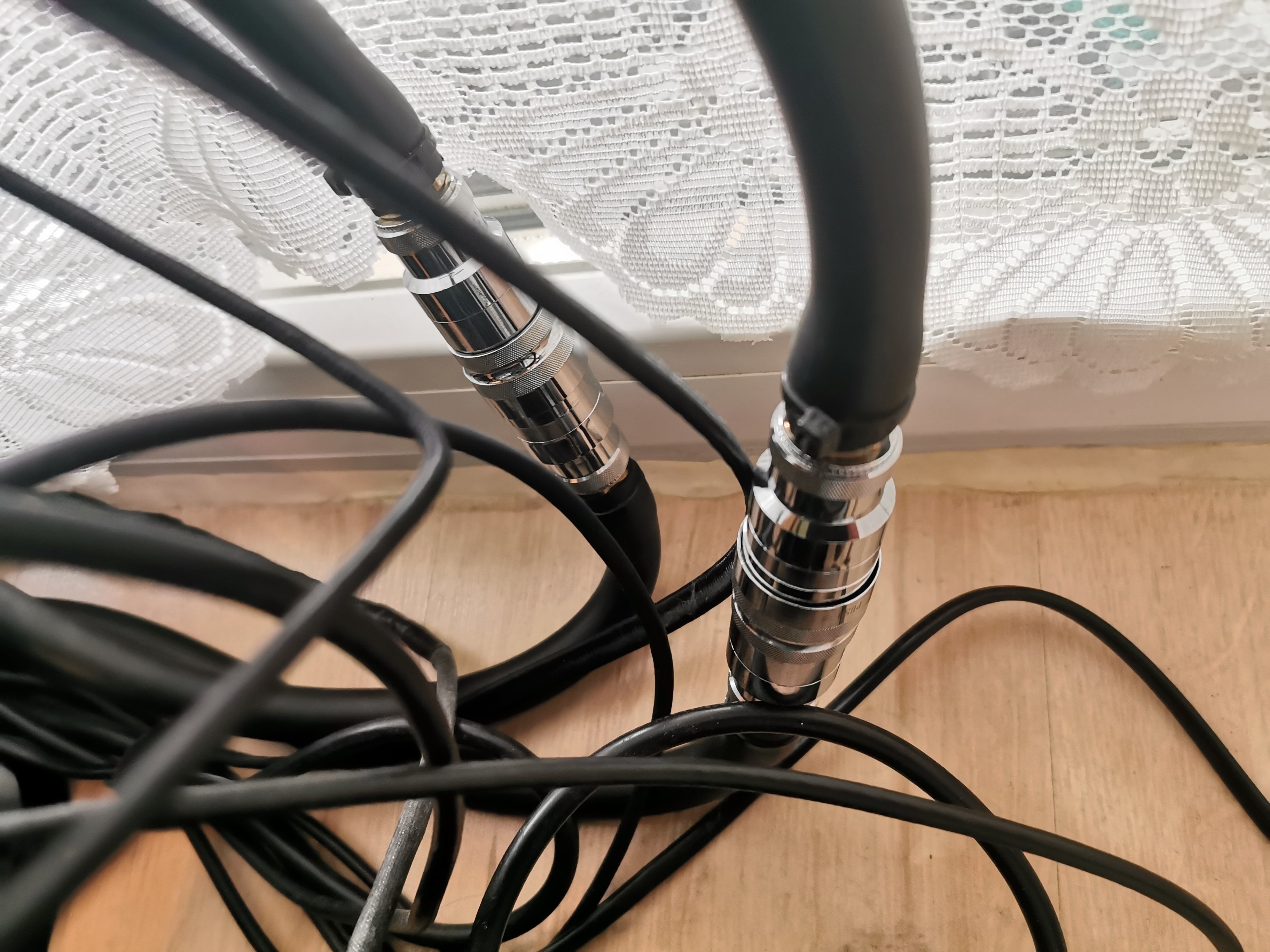

Mit einem externen Radiator solltest du auch Schnelltrenner mit verbauen, damit du mit Umbauarbeiten nicht Rechner und Radiator zugleich tragen musst.
Das kann ggf. auch zum Ablassen der Kühlflüssigkeit verwendet werden, und dann muss kein Kugelhahn dazu extra mitverbaut werden. Kühlflüssigkeit würde ich dir auch das DP-Ultra von Aquacomputer empfehlen.
