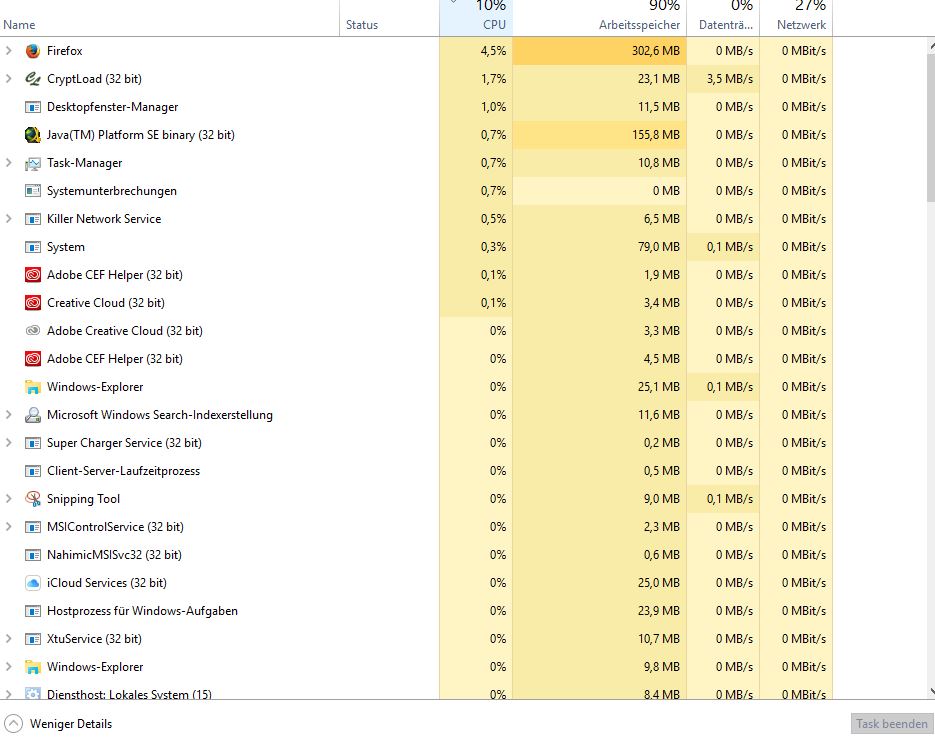

So sieht es aktuell aus. Das ist doch nicht normal, oder?
du scheinst deinen rechner ganz schön zugemüllt zu haben. sind das ganze drei verschiedene cloud dienste? wenn da noch mehr solches zeug läuft ist es klar das der rechner lahm wird. ansonsten sieht das jetzt nicht so ungewöhnlich aus.
das ist es ja, ich habe garnicht so viele Programme etc. installiert. Eigentlich nur die MSI Software vom Board und der neuen GraKa.
Und halt die Standard Programme, die auf jedem PC drauf sind. Aber anscheinend habe noch mehrere das Problem.

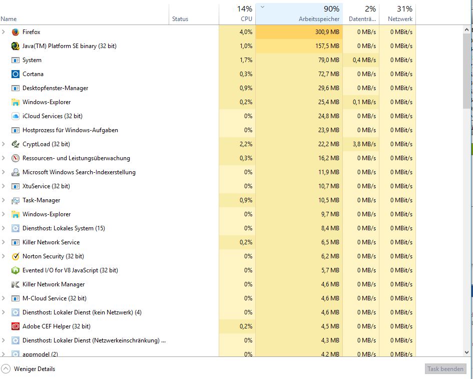

auf deinem screen sieht man 0 . du solltest mal einen von der cpu und einen vom ram machen in dem man auf dieses klickt damit der höchste wert ganz oben steht .
Schaue im Ressourcenmanager. Ist eventuell was für Hardware reserviert? Nutzt Du eine RAM Disk? Z.B. auch von einer SSD-Software (Samsung)?
Eine Ram Disk ist bei mir im Explorer vorhanden.

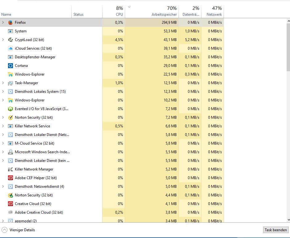

So sieht der Taskmanager aus, wenn ich es jeweils nach Speicher und CPU absteigend sortiere. Für Hardware sind grad mal 40 MB reserviert.
Ich habe jetzt mal alle MSI Programme, außer das Killer Network und den MSI Fast Boot deinstalliert. Jetzt habe ich max. eine Auslastung von 30%. Ist das dann schon eher normal? Aber wie kann das sein, dass bei solchen Programm 8 GB Speicher nicht ausreichen?
Gruß bonehelm
Die Ram Disk ist jetzt allerdings auch weg. Die hatte eine Größe von 250 MB. Ist es sinnvoll diese wieder zu installieren? Oder bringen die 250 MB nicht viel?
Der Killer Treiber hat wohl n Memory Leak. Guck mal, ob es davon ne neuere Version gibt.
Laut Gerätemanager ist der Treiber der aktuellste. Aber jetzt läuft es ja besser. Auslastung bei 25-30%. Aber an welchem programm hat es jetzt gelegen, das ist die Frage. Und ist es sinnvoll die RAM Disc zu installieren und wie groß sollte diese sein?
