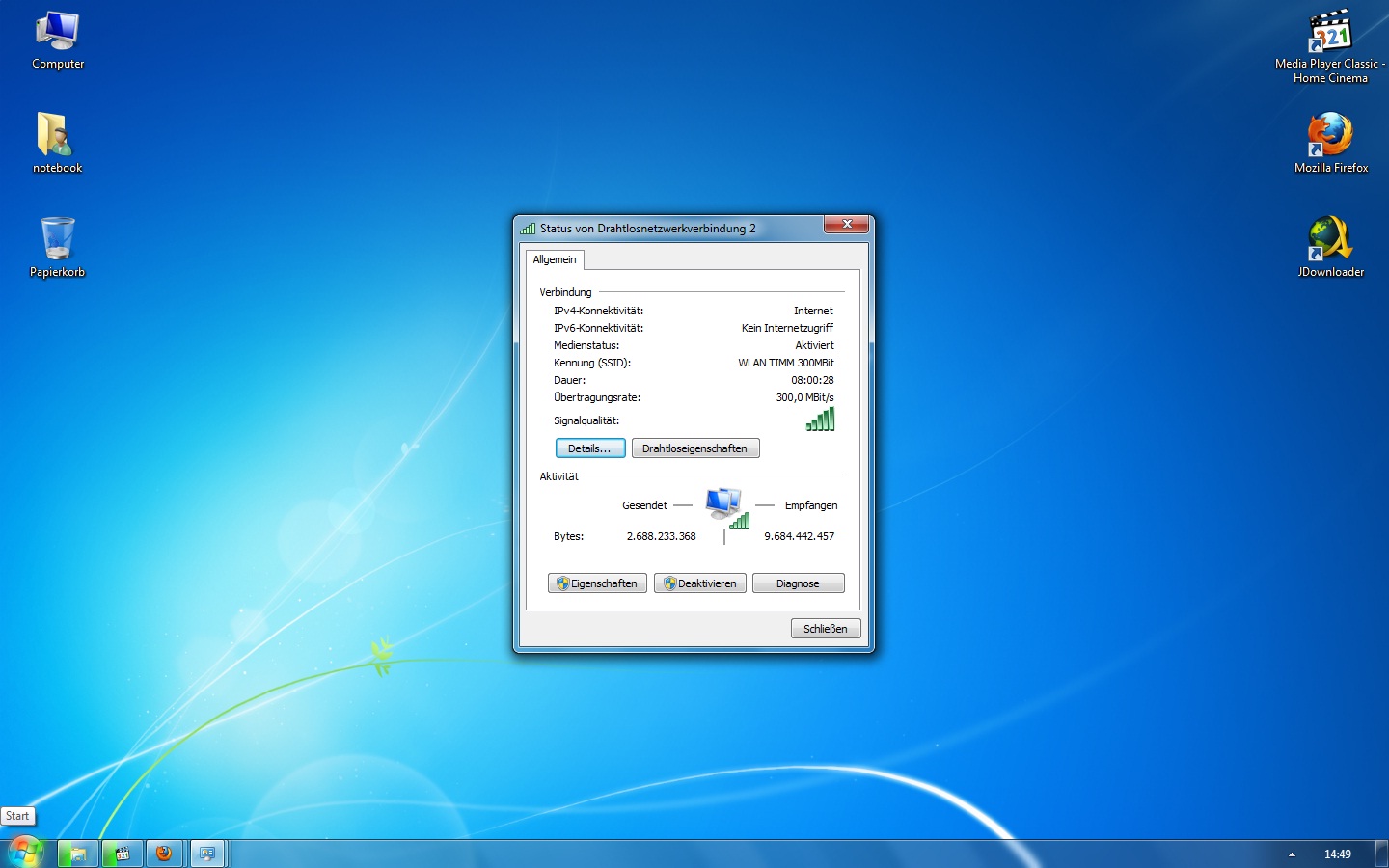

nochmal: Bitte Screenshots der Einstellungen, ob wirklich 802.11n benutzt wird. Die Signalstärke hat damit überhaupt nichts zu tun.

Hier ein Screenshot
Der zeigt mir zwar die Geräte die per DHCP eine IP zugewiesen bekommen haben an, leider nichts weiterführendes über die Geräte.

Laut Screenshot funktioniert dein Draft-N, also daran liegts mal nicht.

Deshalb hatte cartridge_case ja auch im einem Screenshot mit Übertragungsstandard und Signalstärke gebeten.
Den Screenshot haben wir ja nun. Und er macht mich ratlos.
