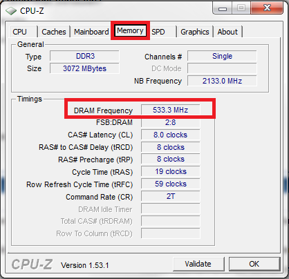

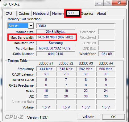

Hallo an alle,
so ich habe da welche fragen, und zwar wollte ich wissen, was dieses kann bis zu 533 Mhz aufwarteb beim Arbeitsspeicher bedeutet. Also heißt das, dass ich nur bis zu 533 Mhz schnelligkeit benutzen kann? oder was?. beim CPU-Z programm hab ich 667 Mhz beim Max bandwidth gelesen. Ich verstehe das alles jetzt nicht so, obwohl ich einen PC3-10700 DDR3 habe. kann mich mal da einer aufklären. Da ich sonst später eine DDR3 1600 Mhz PC-12800 Arbeitsspeicher einbauen wollte.
Z.b
http://cgi.ebay.de/2x-2GB-4GB-RAM-Arbeitsspeicher-DDR3-1600-Mhz-PC12800_W0QQitemZ350313558803QQcmdZViewItemQQptZDE_Technik_Computerzubeh%C3%B6r_Arbeitsspeicher?hash=item519050b313
Also kann ich mit meinem PC einen PC3-12800 1600Mhz überhaupt benutzen?
Ich habe einen Acer FX58M mainboard ein Intel X58 Chipsatz
Ich kann eigentlich bis zu 12Gb Arbeitsspeicher einbauen.
Bitte um Aufkärung, Danke!
Mfg
Kopat
Die 533MHz bedeuten, der RAM läuft mit 1066MHz zZ. wenn dein RAM 1333MHz hätte würde CPU-Z 667MHz anzeigen. Du musst einfach ins BIOS gehen und den Teiler ändern (meistens von 5.33 auf 6.66) und schon läuft dein RAM mit 1333MHz.
Die Core i7 unterstützen glaube ich nur bis 1066MHz, also musst du nicht 1600er kaufen, einen spürbaren Leistungsunterschied wirst du nicht merken.

Hier nochmal die CPU-Z bilder zur Info
Sorry hab mich verlesen, dachte du meinst front side bus von 1600 Mhz.
Also kann ich nicht bis zu 1600 MHz?
Sonst kan ich also vom Bios auftakten und bis zu 1333 MHz gehen?

ja, auf die 1333MHz kannst du hochgehen. Allerdings könnte es sein, dass du die Latenzen auf die JEDEC #4- Konfiguration anpassen musst, damit sie stabil laufen.
Stell es mal um und lass memtest ne Weile laufen, dann siehst du ob sie fehlerfrei funktionieren, wenn ja, kannst du auch CL8 lassen.
Wie gehts das deb ganz genau? wie mach ich das?
Im BIOS kann man i.d.R die Latenzen genau einstellen (CL, tRCD,etc.). Dann müsstest du die nach den Werten, die für JEDEC #4 unter SPD in CPU-Z stehen einstellen also 9-9-9-24-33, halt entsprechend der Timings. Die restlichen Werte sind erst mal egal.
Aber wie gesagt, nur wenn es mit CL8 nicht stabil läuft. Bei mir ist es halt so, dass sich der [AUTO]- RAM- Teiler den eingestellten Latenzen anpasst. Sprich, wenn ich CL9 drin hab, stellt er sich automatisch auf 6,66 (1333MHz), wenn ich CL7 drin hab, stellt er sich auf 5,33 (1066MHz).
Einfach ausprobieren und mit memtest auf Stabilität prüfen ;)
