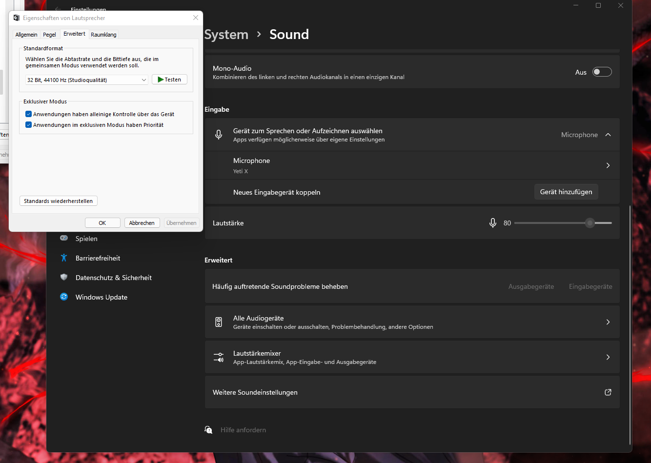

EDIT:
Das wären meine Einstellungen am DAC, die waren aber schon voreingestellt.
