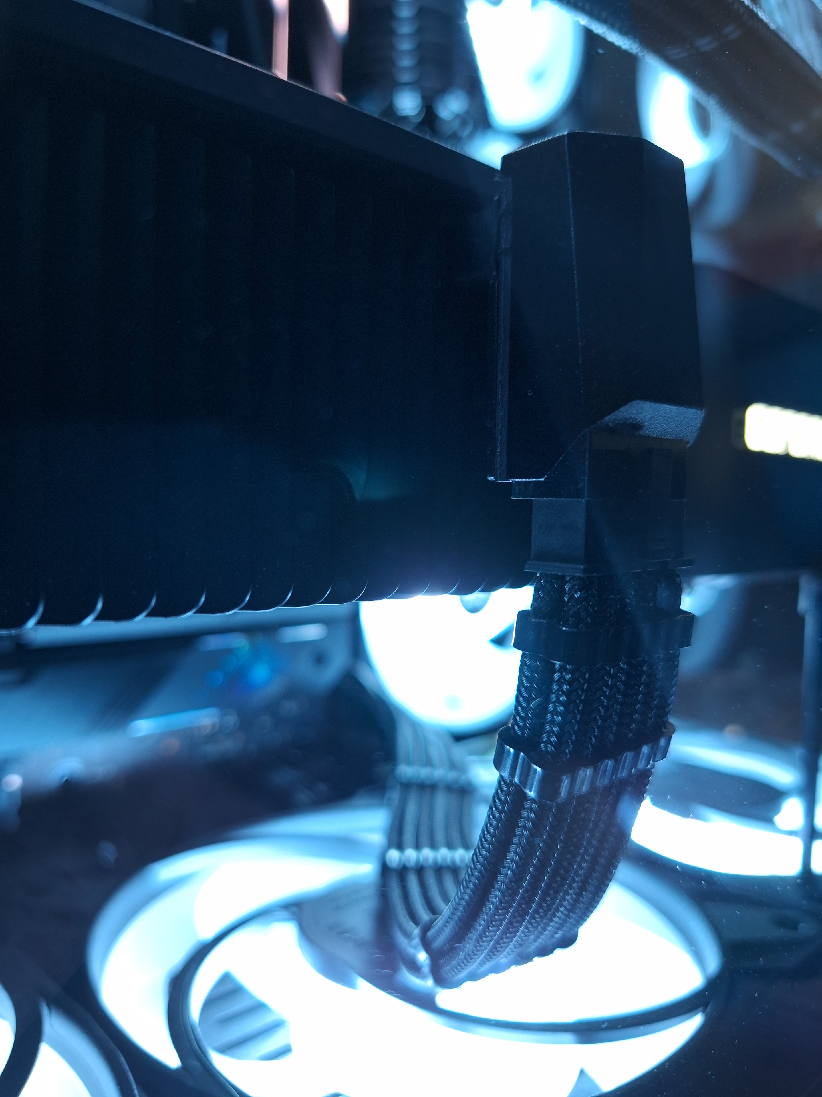

Meine 3090Ti läuft seit 11/22 mit dem Winkeladapter meist liegen 450W an. 🔥

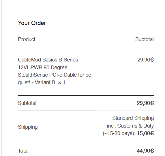

Ah du Scheiße, 30 Bulleten für n Kabel. Das wird lustig. Mal gucken...

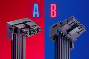

Wenn ich das richtig verstanden habe, sollte ich einen 90° Kabel kaufen wollen und wenn die Karte so sitzt:
Und ich dann das gekaufte Kabel wie da anschließen wollen würde (also die Kabel unter den Lüftern der GPU), dann die Variante B, richtig? Die Variante A würde dann nach oben laufen zum CPU Kühler?

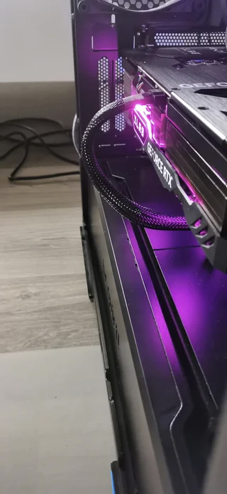

@XamBonX , die Kabelhülle macht es da nochmal etwas schwieriger mit dem Biegen. Beim Seasonic Kabel sind die Kabel nicht gesleeved. Die liessen sich auch recht gut biegen. Ich habe ein Gehäuse einfach zu gemacht und gut wars. Bisher läuft auch alles.
Auf dem Foto sieht es schon aus, als würde das Kabel etwas nach unten gedrückt, wenn die Seitenwand installiert wird.

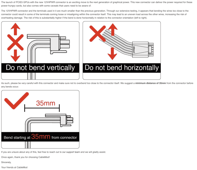

Bitte das Kabel nicht knicken, das Thema müsste auch der letzte begriffen haben.

Die Toleranz der Pins liegt bei +-0,02mm
Die Costum GPU Hersteller halten sich da nicht dran, das Biegen des Kabels ist deshalb ja so problematisch weil die Pins dann keinen guten Übergangskontakt haben. :streicheln:

30 Euro werden nicht reichen für ein CableMod Kabel. Da kommen noch 15 Euro Versand dazu. Mich würde das passende Kabel für mein BQ Straight Power 12 850 Watt 68 Euro kosten…..

45 Bulleten mit Versand. Hält sich im Rahmen. Warum bietet be quite! sowas nicht an??

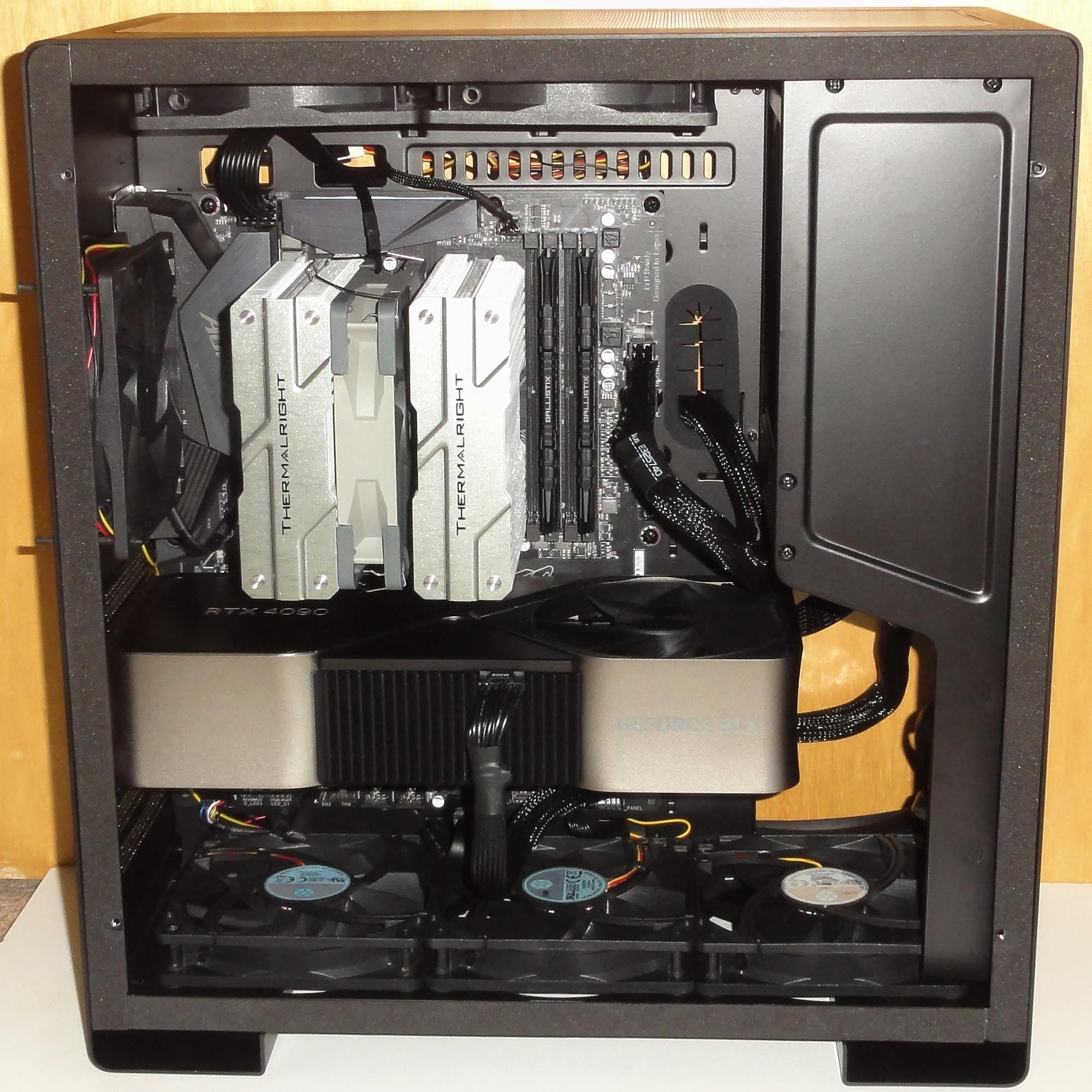

Doch das BeQuiet 12VHPWR Kabel kann man eigentlich recht gut biegen weil es im Gegensatz
zum Nvidia Adapter nach dem Stecker nicht so starr ist also einfach eine schöne Kurve formen.

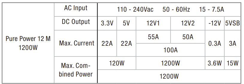

Beim Netzteil bitte V1 und V3 anschließen!
Ansonsten hängen sie auf der gleichen Leitung und das ist zumindest nicht optimal, auch wenn es bei der 4080Super eher geht, wie bei der Rtx4090OC.
Dann hast du vielleicht ein anderes Kabel von BQ als der Rest. Das Kabel was ich habe, ist frühestes überhaupt nach 5cm biegbar. Davor ist alles mit kabelbinder und schrumofschlauch so festgezurrt, da geht gar nix.
Gibt nur 2 12V Schienen, nicht 3.
https://www.bequiet.com/admin/Image...g=2&force=true&download=true&omitPreview=true
Jo, genauso bei mir. Da is nix mit biegen drin. Erst so 5-6 cm vom Stecker entfernt ist was biegbar.
