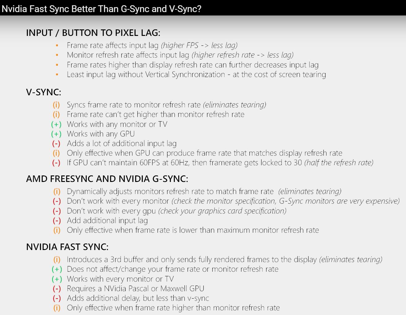

Tolles Video dazu:

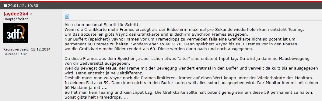

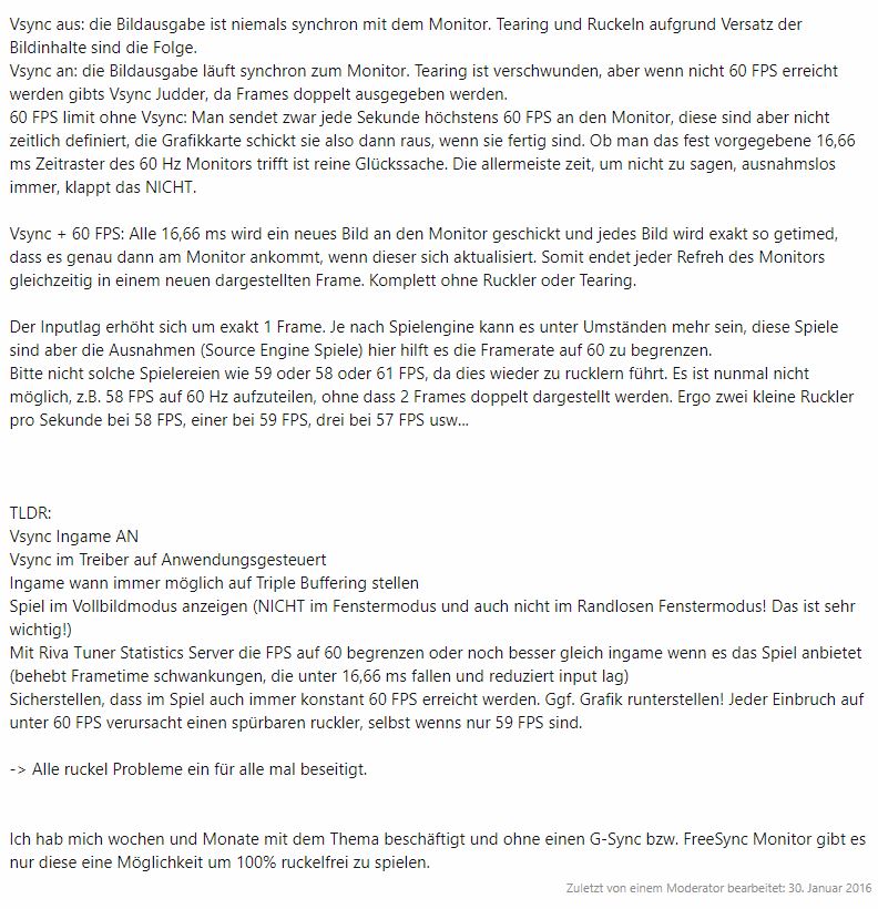

...aus einem Forum ein Satz dazu: People will often put a FPS limit at 1 FPS below the hz in order to prevent the high latency caused when your FPS reaches your refresh rate, causing an added frame of latency in DirectX games.
Im Anhang eine Aussage aus einem Forum dazu, die bisher Schlüssigste.
Aber widerspricht 1FPS for Hz nicht den Vorteilen, welchen durch Puffern aus VSYNC erzeugt werden sollen?
Fast Sync wiederum wenig Inputlag, aber Microruckler (zumindest testete dies das Video oben verlinkt).
